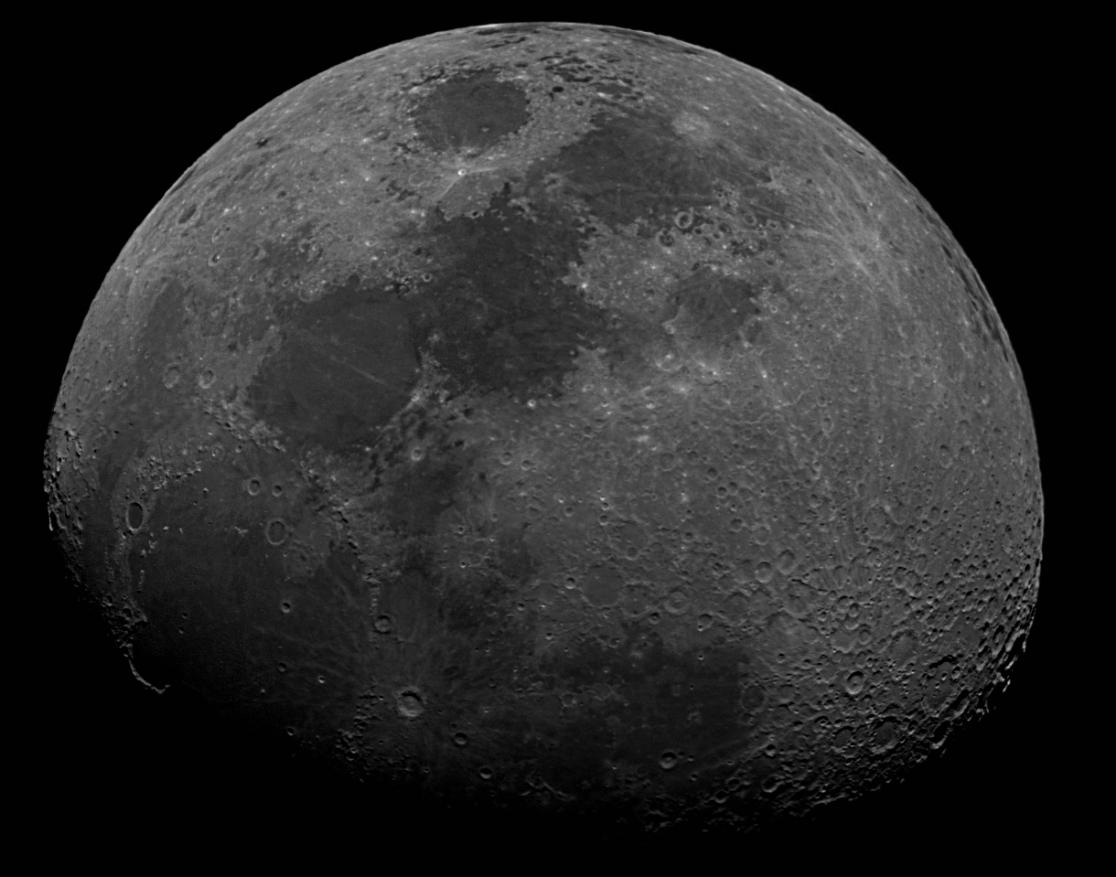

A 850nm quasiment "tel que", avec un 150/750 aussi mais avec un capteur 4 fois plus senblible (ICX618/SPC900):
Mosaïque de 5 prises (50%)
