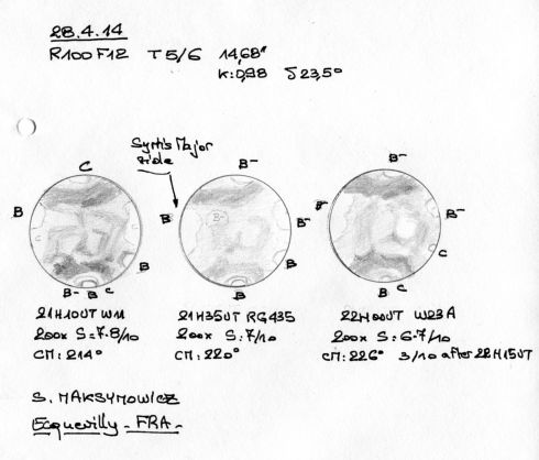

Une série de dessins réalisés avec la 100mm F12 achromat.
Pas trop mauvais au début, puis désastreux après 22H15UT.
Pas de Syrtis Major sur le levant (occulté), Nix Olympica sur le couchant.
Il peut être un peu plus détaillé avec images parfaites, sur Chaos notamment.

Bravo, voilà des relevés impressionnants avec une lunette de 100 et surtout avec une planète bien basse !
100mm ce n'est pas si petit en diamètre, avec 14,8" pour Mars.
Avec images fixes il peut y avoir un peu mieux en précision de contour.

Bravo pour ces dessins ! Ta lunette doit être pas mal du tout du tout !! F12, ça a de quoi limiter grandement tout chromatisme j'imagine ! Vraiment chouette comme résultat, très détaillé !
Il ne faut pas se faire une montagne de l'aberration chromatique.
A 200x et plus le fond de ciel autour de Mars a une teinte violette subtile, le disque restant aussi vif de détails que dans le MN127 avec le ciel bien noir; y compris sur jupiter qui n'est pas violacé.
Ce qu'il faut c'est de la précision optique dans les 3 couleurs de base RVB.
Cette achromate Istar possède ces qualités tout comme la Tal 100mm.
On doit faire encore un peu mieux avec images fixes avec une précision de contour plus juste, sur Chaos notamment qui sont des petits contrastes sur fond assez brillants. Chaos n'est pas blanc comme le montrent beaucoup en ccd, surtout sur le méridien central.
La 100ED F9 fpl 53 est bien dépassée en report de détails sur ce point.
Mais ici ce qui importe ce sont les reports dans différentes couleurs des formations martiennes ainsi que la brillance des nuages aux limbes.
Syrtis Major est occulté y compris en lumière rouge, cad qu'il y a des brumes blanches mixtées avec de la poussière dense.
100mm permettent de bien voir ces anomalies atmosphériques.

C'est chouette, dommage que ce soit si petit. On peut voir le grand format?
La prochaine fois je comprimerait moins les scans réalisés
