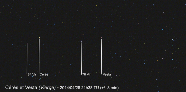

Salut à tous,
en prévision du "vol rapproché" de Cérès et Vesta, je m'étais procuré un objectif Helios 44m et j'espèrais bien faire une animation sur plusieurs jours.
Hélas vers chez moi, la météo en avait décidé autrement et jusqu'hier, je n'ai pas eu une occasion de faire ça bien. Et puis la nuit d'hier a été superbe.
J'ai donc fais la première prise d'une série que j'espère assez longue pour mener à bien mon animation.
Voici donc la première image, en espérant que d'autres suivront.
J'ai fais une présentation avec annotations car pour le moment, le caractère mouvant de ces petites choses m'échappe encore un peu. A terme, j'espère que les images parleront d'elles-mêmes :)
J'ai réalisé 20 poses de 20 secondes à 800 ISO avec un objectif de 58mm ouvert à 5.6. Traitement sous Iris et CS3 et gros recadrage temporaire on va dire. 20 darks, 20 flats et 100 offsets.

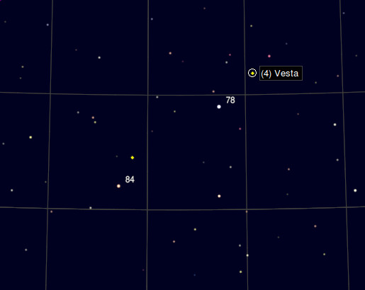

En comparant l'image avec Stellarium, j'ai été de frappé de voir le décalage entre la réalité et son modèle de prévision. Cérès est carrément de l'autre côté de 84 Vir selon lui. Sur Heavens-above.com, c'est exactement ça.
J'espère que ça vous plaira et je suis ouvert à toutes remarques/conseils/questions...
Nico

Effectivement, certains soft ne gèrent pas toujours très bien les données du MPC. Heavens above semble bien précis de ce coté.
Le résultat est bien lisible et très propre cela devrait donner un résultat sympa.
Faut juste arriver à avoir assez d'images, mais la belle saison arrive... :)

Le logiciel Carte du Ciel est plus exact dans sa représentation, à la date que vous donnez :
(les deux points jaunes sont Ceres et Vesta).
http://www.webastro.net/forum/attachment.php?attachmentid=25817&stc=1&d=1398892914

@den : Oui la précision des éphémérides d'un soft à l'autre est très variable. Carte du Ciel est très bien de ce point de vue, mais il rame vraiment trop sur mon notebook. Finalement, la solution Heavens-above a l'avantage de ne pas être gourmande en ressources, tout en étant très précise.
Pour le résultat final, on verra mais tout est question de météo je crois. Les images en soit ne sont pas très compliquées à faire vu la brillance des deux cailloux. En prévision des conditions très variables que je risquais d'avoir, j'ai pris un champs assez large (objectif de 58mm) afin d'embrasser une zone assez large et pouvoir les suivre suffisament longtemps. L'image que j'ai mise est un crop mais l'originale contient une zone bien large qui couvre les deux boucles qu'ils vont effectuer pendant le mois de mai. De ce côté, j'ai bétonné à mort :)

@VLe : salut Valère, non en fait, je me suis peut-être mal exprimé. Le projet, c'est de suivre les deux astéroïdes le plus longtemps possible, sans limite du nombre d'images, et d'assembler le tout dans une petite animation. Pour le prétraitement, l'offset me semblait nécessaire car ça a beau être dans le système solaire, la technique est rigoureusement la même qu'en CP. Avec des poses de 20" donc relativement courtes, je me suis dis que le bruit de lecture serait prédominant d'où l'intéret des offsets. Après, ça ne représente pas un gros travail car mon offset maitre de 100 images est un truc que j'ai réalisé il y a quelques semaines/mois et que je réutilise systématiquement. Je shoot toujours à 800 ISO. Je suis encore rélativement nouveau dans l'astrophoto mais il me semble au contraire qu'à 20 secondes, les offsets sont plus importants que les darks (qui enregistrent le signal thermique, assez faible sur 20"). Bon de toutes manières, qui peut le plus peut le moins et ça ne fait vraiment pas une grosse différence en terme de quantité de travail :)

Une explication pour cet "echec" pourrait être que Stellarium est aux fraises dans ses éphémérides de positions avec ces astéroïdes. J'avais remarqué cela en visualisant mes premières images et en les comparant à ses predictions.
Je te conseille de regarder sur le site heavens-above qui est beaucoup plus fiable.

Effectivement, il y a un décalage avec Stellarium : en Ascension Droite environ 1 minute pour Vesta et plus de 3 minutes pour Cérès, et respectivement en Déclinaison 8 secondes d'arc et 33 secondes d'arc.
