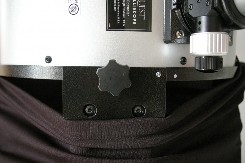

Je viens de me pencher un peu plus en détail sur ce système grâce a ton post ( n' ayant pas eu de soucis avec depuis l' achat, je n' avais pas approfondi plus que ça ), mes vis sont juste serrées modérément, et vu l' épaisseur du filetage en alu, pas la peine de bloquer super fort au risque de foirer ce filetage, vu le système, la plaque n' est pas fixe elle peut bouger ( vis bloquées ou pas )pour se positionner a l' horizontale et s' adapter a la cage du secondaire, et ça ne bouge pas
Une photo pour que tout le monde comprenne :
Moi non plus je n'ai pas de soucis avec ses vis. En fait les grosses plaquent peuvent rester libre sur chaque barre... mais quand tout est en place plus rien de bouge. C'est le principe du Serrurier. Les plaques il faut les laisser libre justement pour que le secondaire se place bien.
