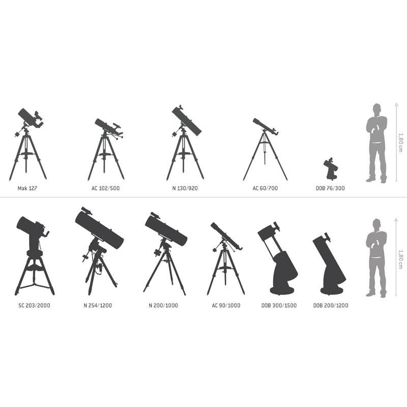

Tiens Niko!
Voilà une image sur le site Astroshop au hasard de mes vagabondages, ça te permettra de te faire une idée::cool:
Bon ciel !

Pour un avis strictement personnel, je n'aime pas du tout les télescopes montés sur des équatoriales comme tu le proposes et comme il y a sur la photo ci-dessous.
Question, bien entendu de goût.
Tu veux t'initier et initier ta fille? Prends donc le plus simple de chez simple.
Et à la bonne hauteur: un siège pour les grands, debout pour la petite.
Comme Bison, il me semble que tu te presses (un peu) trop mais c'est normal, je le comprends.
Et comme Bison, j'allais te conseiller le même modèle.
(ou celui-là: http://www.astroshop.de/fr/telescope-dobson-skywatcher-n-150-1200-skyliner-classic-dob/p,15559#tab_bar_1_select)
J'adore les télescopes sur monture Dobson car ils sont "naturels" à utiliser .
