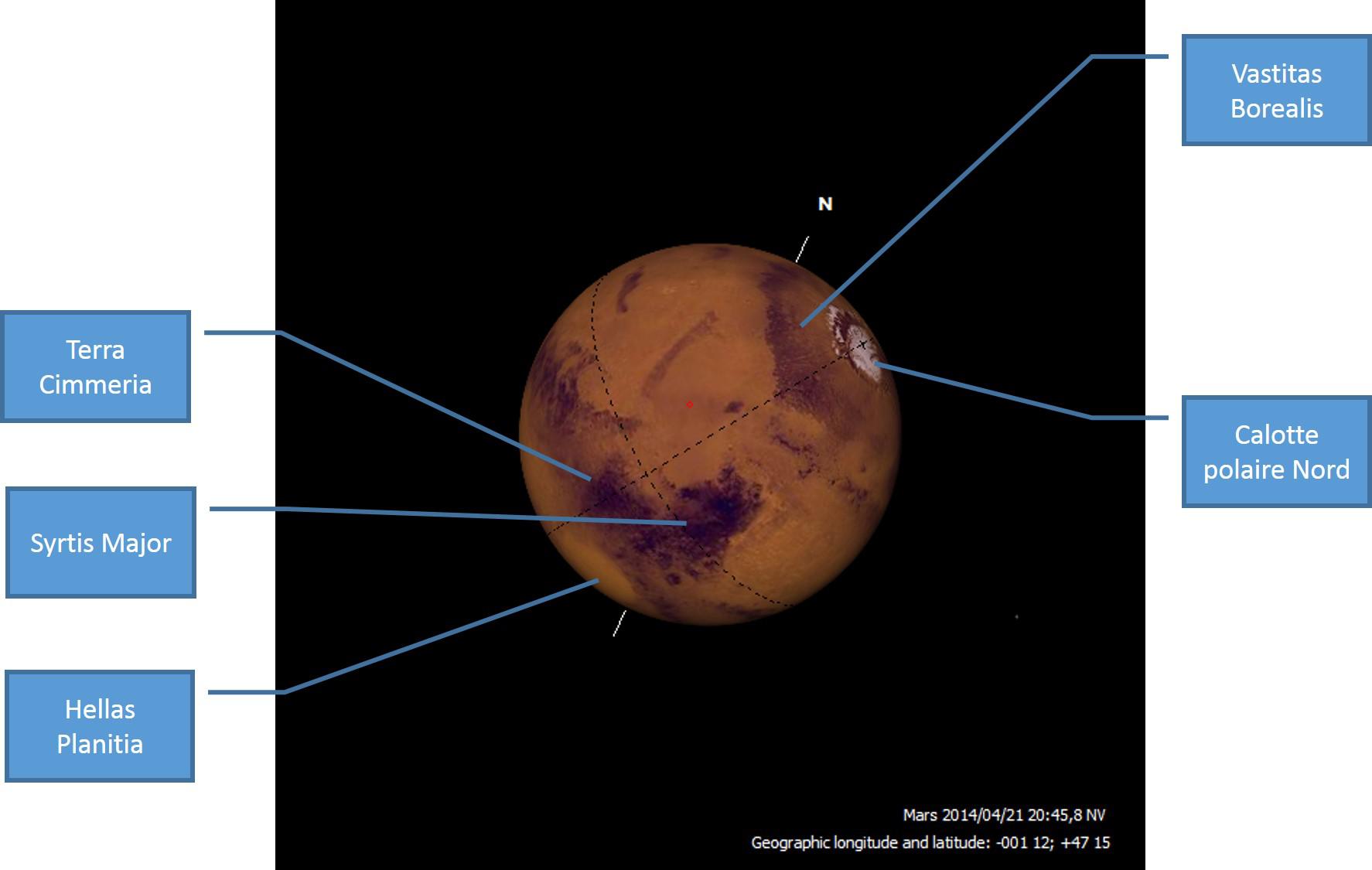

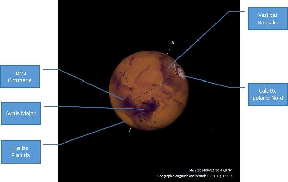

Image annotée donnée par WinJupos pour l'heure du dessin:
