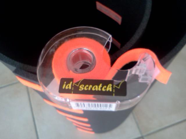

Restait à trouver ledit scratch (à pas trop cher), ce fut fait au détour d'un rayon de grande surface...
Voici le produit en question :
Il y a un ruban de 2 mètres, pouvant être découpé à loisir, il existe en différents coloris, du classique noir à différentes autres teintes. J'ai choisi l'orange fluo pour le côté fun (et moins tristoune que le noir ou blanc) et puis je me suis dis que je repérerai ça plus facilement dans le noir.

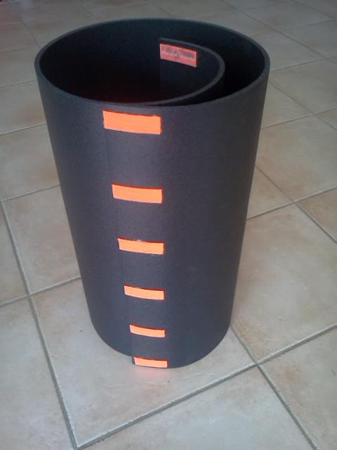

Une fois le tapis et le ruban acquis, il suffit de mesurer le diamètre de son tube puis de calculer son périmètre : Pi x D, dans mon cas 1144 mm auxquels j'ai rajouté 60 mm pour le recouvrement soit une longueur de tapis de 1204 mm.
J'ai donc coupé des bouts de scratch de 60 mm que j'ai collé à la néoprène tous les 100 mm environ sur un bord puis de la même façon sur l'autre face du bord opposé (attention, ne pas oublier de retourner les scratchs sur un des côté :be:)
Le collage classique à la néoprène : on encolle les 2 parties à coller puis on attend une dizaine de minutes que ce soit sec au toucher et on assemble en pressant fortement... ça tient :)
Astuce: côté tapis j'ai reporté au feutre le pourtour des bouts de scratch pour l'encollage ;)
Voilà le résultat que je trouve pas trop mal :

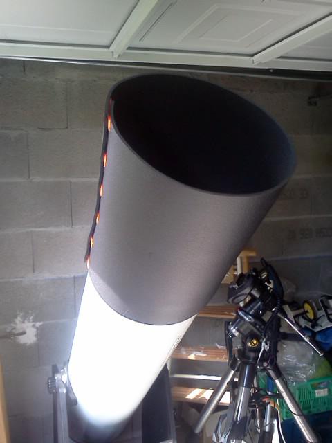

Puis mis en place en bout de tube (30 secondes) :wub::

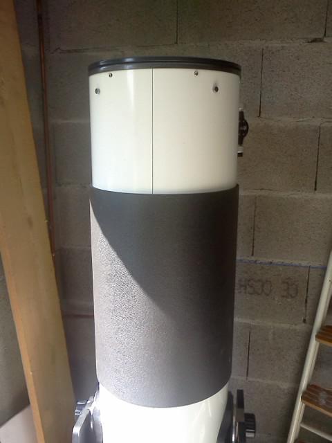

Enfin, le pare-buée rangé :

Enfin pu testé hier et bien c'est sacrément efficace ! Malgré l'humidité très importante aucune buée sur le secondaire durant toute la séance cad jusqu'à ce que le jeu de cache-cache avec les nuages ait raison de ma "patience" vers minuit et des brouettes :confused:
Reste plus qu'à faire un ptit frère pour le chercheur, déjà embué à 21h30 :mad:
