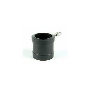

J'ai des oculaires d'un coulant de 24,5 fait au japon. Ma petite lunette Paralux (D = 70, F = 90) a un porte oculaire de 31,75.
J'ai trouvé sur le net (lien ci-dessous) un réducteur pour pouvoir utiliser les oculaires que j'ai.
http://www.astroshop.de/fr/adaptateurs-et-bagues-de-reduction/baader-planetarium-reducteur-1-25-a-24-5mm-/p,10589#tab_bar_0_select
Que pensez-vous de l'utilisation d'un tel réducteur ? Cela affectera -t-il la qualité de l'image ?

Honnêtement sauf si tu as des oculaires au coulant 24,5 mm d'exception, il y a assez peu d'intérêt à utiliser une telle bagque, sachant que depuis on a fait quand même de sacrés progrès et qu'un bête plossl en 31,75 mm etre 30 et 50 € vaudra toujours mieux qu'un Huyghens ou un Kellner en 24,5 mm, qui sont quand même des trous de serrure !
De quel type? Si c'est des orthos qui coutent la peau des fesses (style orthos Takahashi ou Pentax), ça vaut le coup, mais si c'est des Huygens/Ramsden/MA bons marchés, franchement, vaut mieux acheter des bons Plössl.
Un adaptateur, par contre, n'affectera nullement la qualité d'image, pour répondre à la question, et comme ta lulu est une f/12.8 si ce sont même des Kellners de bonne qualité le jeu peut valoir la chandelle...et si ce sont de bons orthos c'est même franchement intéressant.
Le réducteur est une bête pièce mécanique, il n'y a pas de lentille ou d'équipage optique: aucun problème :)

pourquoi pas, si tu dispose d'Or comme des Vixen ou même un K20 ou plus je peux t'assurer que sur de petites achro ça passe niquel, le champ est moindre mais le chromatisme quasi absent ;)
J'ai aussi un telescope avec des oculaires au coulant 24,5, seulement j'ai aussi une lulu en 31,75, du coup je me suis pris le petit réducteur pour pouvoir utiliser mon 6mm sur la lulu et écoute c'est pas si mal que ça ;) pour un prix modeste ça te permet d'utiliser tes oculaires en 24,5 pratique ;)
Salut Pieutr,
+1 avec un peu tout le monde.
Si ce sont des ortho ça vaut vraiment le coup. Souvent y'a marqué sur l'oculaire OR suivi de la focale (par exemple OR 9). Les ortho vont de la focale 4mm à 25mm. Si c'est un Kellner (presque uniquement en focale longue) ça le fait aussi. Si ce sont des H ou R ou SR ou autres (dis nous !) y'a peut être moyen de faire mieux avec un simple plossl actuel, d'ailleurs tu aurai le renvois coudé qui est adapté aux pièces actuelles.
Pour la bague y'a pas plus simple à utiliser, c'est facile de réduire un diametre. Dans l'autre sens (mettre du 31.75 sur du 24.5) y'aurait eut certaines contraintes. Perso le prix je trouve que ça fait cher mais au moins y'a la petite vis de serrage, ça peut être utile dans les positions acrobatiques ! J'avais utilisé un certain nombre d'année une simple pièce usinée gratos par un pote et ça faisait tout aussi bien l'affaire (on sait jamais, des fois que tu as un tour faut juste coller aux diametres intérieur/extérieur et prévoir un arret...).

utilise des oculaires 24,5 comme je le fais depuis des années
tu prends un morceau de 2 cm de long de pvc gris en 32mm
tu rabotes jusqu'à 31,7 à l'extérieur pour laisser un peu de jeu
tu fixes 1 ou 2 tours d'adhésif dedans
le tour est joué:rolleyes:

Si tu ne t'es pas trompé ta lunette est une 70/900, son F/D est de 13.
Avec un 9 tu atteins déjà les 1.5xD, avec un 6 tu dépasses 2xD
Le 4 ne sera pas vraiment utilisable et même s'il grossit moins le 10 donnera une image plus détaillée et mieux dessinée que les 6.
La bague te permettra d'utiliser ton 10 et ton 23 pour 40E.
Avec ce budget là frais de port compris tu n'aurais de toute façon pas d'oculaires, l'adaptateur est une solution pour continuer d'utiliser ce que tu as.
On ne peut pas dire que cette solution entre en compétition avec l'achat d'oculaires.

Mouais -- faisons le tri.
Le Or 6, si il est bon, est parfait, mais c'est le grossissement minimal. Le P10 est un Plössl, probablement Chinois, donc passable (souvent les 10mm sont un peu moins bien finis, mais c'est environ la qualité qu'on peut attendre avec un Plössl 10mm qui vient avec les Skywatcher/Celestron/Orion).
Ces deux là sont à garder. Le 6mm est idéal pour les planètes, un peu fort court pour Jupiter sur cette lulu, mais la le 10 est utile.
Le SR4 et le H6, oublie (surtout avec un ortho en 6mm comme alternative; le 4mm, c'est le truc utilisé uniquement pour pouvoir imprimer "grossissement Nx" en grosses lettres sur les boites des télescopes comme attrape-nigauds).
Le H23 sera plein de défauts (mise à point dans le flou à cause de l'aberration sphérique, couleur latérale, courbure de champ, astigmatisme en bord de champ, tout y sera) mais comme le grossissement est moins grand ça se voit un peu moins et peut encore aller faute de mieux, mais un Plössl 25mm sera bien mieux.
Enfin, l'adaptateur est utile, puisqu'il ne coute pas plus cher qu'un Plössl de 10mm.

Astrocg, je me suis fait une bague de réduction comme la tienne ! Je suis allé acheter le tube de PVC gris 32 mm chez bricoman .. bref elle marche donc j'ai pu tester les oculaires.
je n'ai fait que 2 observations, et les conditions étaient pas top : vent, léger voile nuageux et observation à partir du toit de mon immeuble situé dans la banlieue de Grenoble (à échirolles) donc pollution lumineuse importante..
Je ne m'y connais pas du tout en défauts optiques, mais je peux dire qu'il ma semblé que les 6mm se valaient l'un et l'autre , le OR ayant toutefois un plus grand champ.
Je préfère le 20 au 23 car l'image me semble plus nette.
Le 4 , je n'arrive pas à faire une mise au point acceptable, c'est trop flou.
Et le P10 est bien , mais il a quelques taches.
J'ai testé saturne le premier jour, et impossible de voir les anneaux. je ne sais pas si c'est à cause du léger voile nuageux, de la pollution lumineuse, ou bien de mon instrument. J'ai avec des grossissements de X90 ( avec le P10) à X150 (avec le 6mm)
Aujourd'hui j'ai visé Jupiter, et le ciel est mieux, moins de vent, mais toujours un petit voile nuageux. Je ne sais pas si c'est mon hallucination ou non, mais il m'a semblé voir les 2 bandes rouges.. mais vraiment pas sûr..
