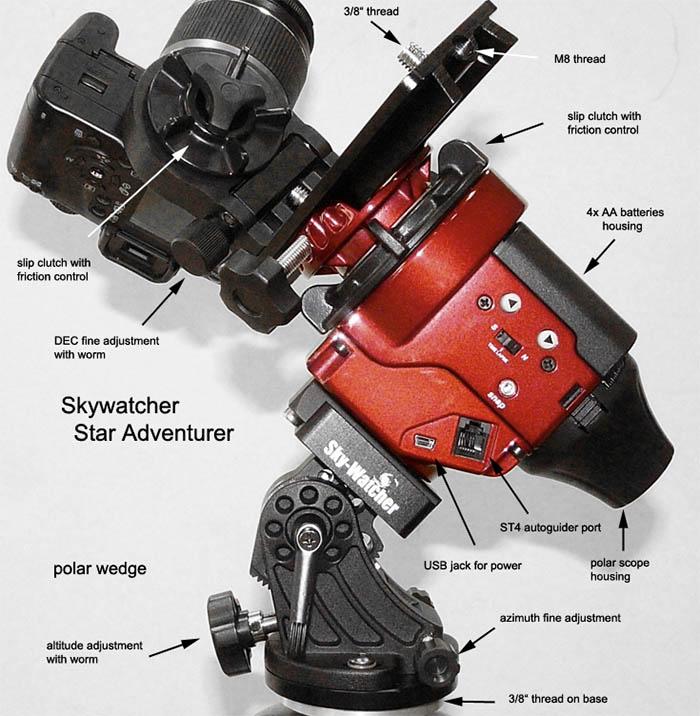

Bonjour M'sieur Gontran :p,
Merci pour l'info: je peux me tromper, mais ça devrait aussi pouvoir fixer des petites apos de classe 60/70, non?
Bien intéressant en tout cas :pou:
Faut voir ;)
1,2 kg, c'est à peine plus que l'iOptron SkyTracker (1,1 kg mais axes azimuth et latitude inclus). Par contre, je ne vois pas d'indication de charge utile.
Ce qui est plaisant, c'est que ça semble modulaire. On peut envisager de prendre plus ou moins de morceaux suivant les objectifs. En léger, le morceau principal avec ses 4 piles AA à l'intérieur qu'on fixe sur un trépied photo. En sortie, fixation de l'appareil photo par une simple rotule? En lourd, système précis latitude/azimut, système précis dec/AD, contrepoids, autoguidage...
Il faut aussi voir la qualité de suivi: amplitude de l'EP, régularité de l'EP, présence de jeu...
merci pour l'info Gontran !
cela semble plutôt sympa et plus abordable qu'une Polarie ou qu'une skytracker. Je la verrai bien comme petite monture pour du grand champ et le timelaps.
Comme le dit Eric S, il manque des données techniques. Donc wait and see...
