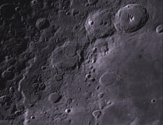

Ton Aristoteles est particulièrement bien détaillé.

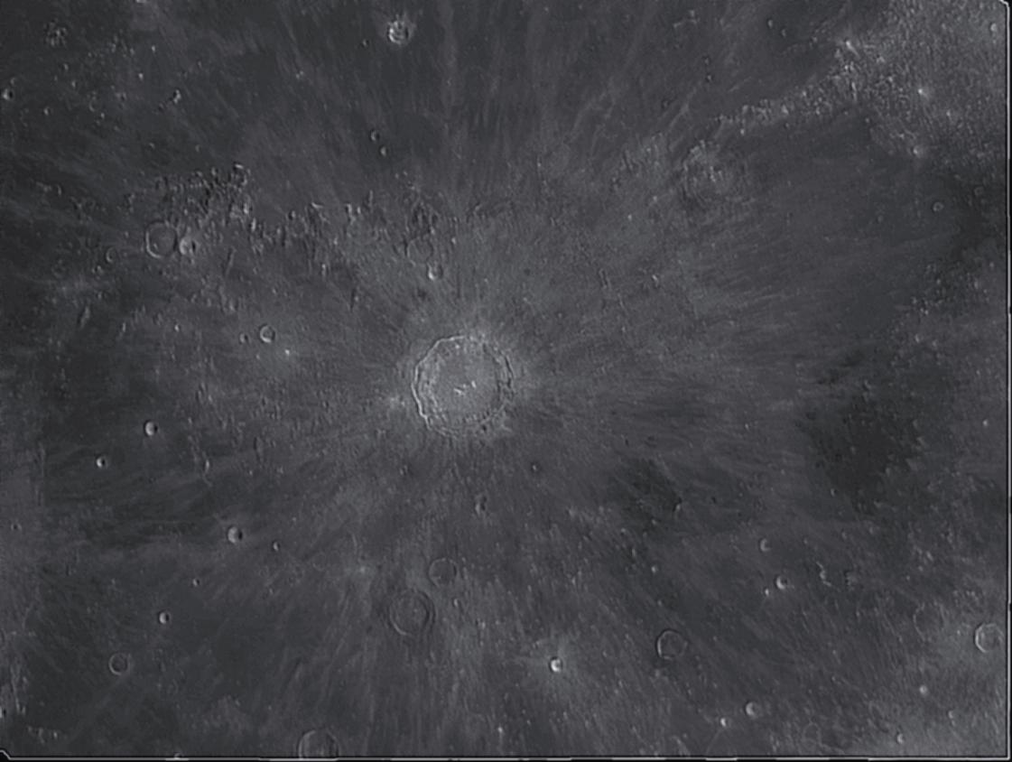

Ta Copernic semble toute petite si on garde en tête que le tube est un C11 ... une question de résolution de capture voir même un réducteur de focale ?

Les images sont bien mais tu n'a pas été trop joueur avec la focale.
Evidemment, les 640x480 de la PLA-M (clone de la DMK21 pour Valère) seront vite mis à la peine avec une grosse focale mais pour un plan serré sur UN cratère c'est en général suffisant.
En poussant la focale tu améliore l'échantillonnage et je te recommande un filtre "du genre" du lumicon 23A (deux dizaines d'euros environ à la clef des étoiles). L'intérêt de capturer dans le rouge (plus l'IR pour ce filtre) est de figer un peu la turbulence même si cela ne fait évidemment pas de miracles sur un mauvais ciel.
C'est le setup que j'utilise (à la caméra près) sur mon C11. Voila un exemple sur tycho pour tester la PLA-Mx (même taille de capteur, même taille de photosite sauf que j'ai mis une barlow) sur un test d'exposition à 100ms à faible gain :
(quasi inespéré chez moi car j'ai beaucoup de mal à passer au dessus de 50 à 60ms en général à cause de la turbulence)
Mais je le répète tes images sont bien, il leur manque simplement un peu de focale.

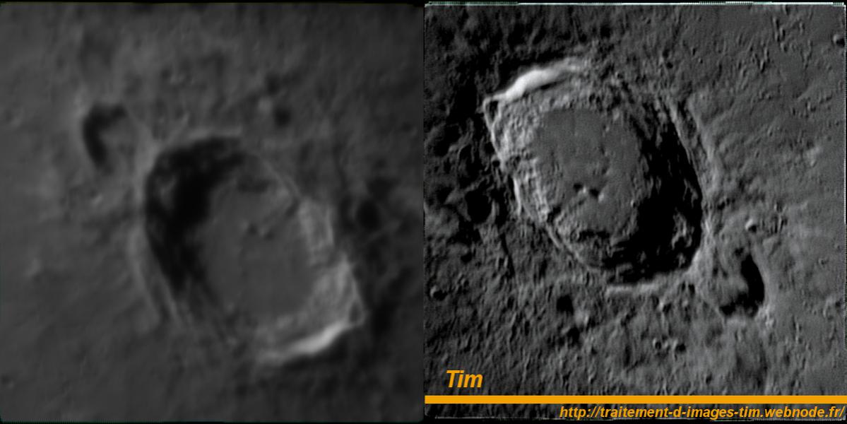

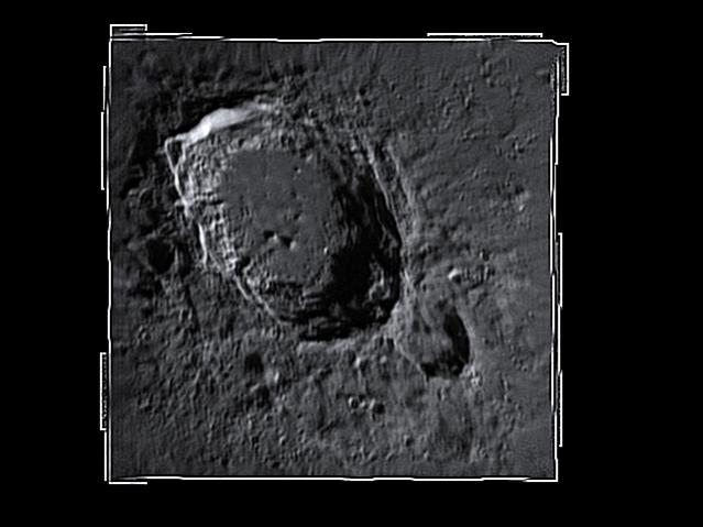

Oui, depuis j'ai appris à maîtriser les posts traitements après empilement avec drizzle. Mais les re traitements deviennent très dur suite au drizzle. Mais avec un drizzle 1.5 (et pas 3.0 sauf sous certaines conditions drastiques) on peut obtenir de très bon résultats.
Pour Aristoteless et Mitchel, voilà de quoi je suis parti :
Je ne m'attendais pas à arriver à un tel résultat en partant du résultat de l'empilement.
