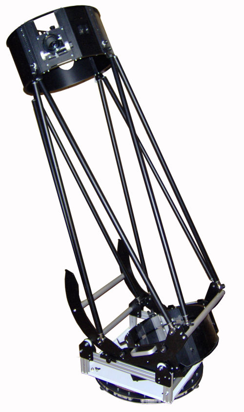

Je souhaiterais avoir des infos et avis sur un dobson vendu par Tecnosky (Italie). Il s'agit d'un dobson de 16" type serrurier avec monture en alu. Il est fabriqué par RP ASTRO.
Prix 2720€ le poids est de 39kg ce qui le place dans la moyenne pour ce type d'instrument.

Autre originalité sur les modèles 10" et 12", l'ensemble araignée-secondaire-PO peut être déplacé grâce à un système coulissant, pour permettre par exemple une utilisation de tête bino sans ampli
Prix 1720€ le poids est de 39kg ce qui le place dans la moyenne pour ce type d'instrument.
En effet j'avais remarqué, j'ai écrit à tecnosky pour en savoir un peu plus.
Il y a quelques video sur youtube comme celle ci. le modèle du site Tecnosky à l'air un peu différent.

La Vache !
Je ne connaissais pas cette marque et ses dobsons. Méfiez-vous des Italiens qui disaient ...:p
Ils sont beaux, techniques et class.
3000 euros pour un 16", cela reste très intéressant.
Par contre, je suis bien curieux pour la provenance de leur miroir!
Et 39kg, cela me semble un peu fort pour la légèreté de la structure, non?

La hauteur variable du porte-oculaire, il n'y avait pas certains Newton Vixen 150 notamment qui avaient la même fonctionnalité à une certaine époque? (je crois que Orion Rider en a un)...
Puis, je me demande quel impact cela peut avoir sur les performances brutes du téléscope: une tête bino standard comme une Maxbright p. ex. bouffe 110mm de chemin optique, ce n'est pas rien: faudrait pouvoir descendre le porte-oculaire d'une distance équivalente si on veut se dispenser de glasspath corrector, non?: le miroir secondaire (de diamètre constant) va couper le cône de lumière à un endroit où il est plus large: plus de pertes? Mais est-ce bien significatif?
Ben moi je ne suis guère emballé.
Si le rocker est simplement rigidifié par ces tubes horizontaux qui relient les tourillons, la précision du pointage va s' en ressentir.
Côté prix et poids, une monture Martini montée en optiques GSO sera bien moins chère et moins lourde. Elle sera aussi beaucoup plus rigide.
