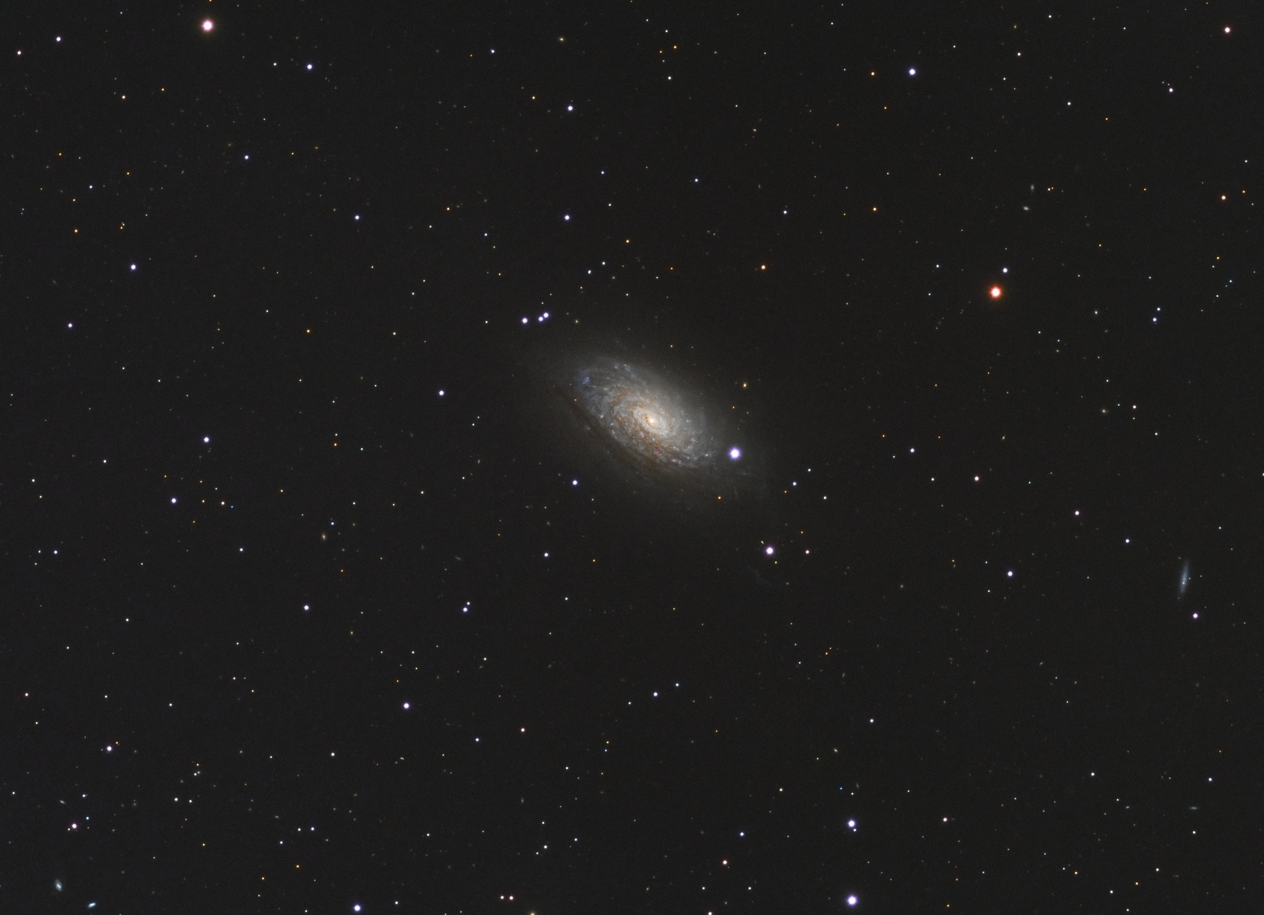

Vous avez peut être vu ma dernière M63 en N&B et bien voici la version couleur avec 30 min de pose par couche et par 300s unitaire en Bin 2
La luminance est un total de 1h45 sois 3h 15 de poses totale ;)
Les couleurs sont assez naturel je trouve sans extravagance, comme j'aime.
Ts 102/700 à F7 avec correcteur et ATIK 460EX, Mini RAF Sx et filtre LRGB Astronomik
full et miniature ici:
http://www.astrobin.com/91538/C/
Voilà donc ma vrai première LRGB réalisée avec ma Nv lunette TS et ma CCD
Aquisition: MaximDL
Guidage par DO et costar par PHD2
prétraitement: Pixinsight
Traitement: Pixinsight
J'espère qu'elle vous plaira
Bonne soirée

Salut Carbune,
Très belle première pour ta lulu, bravo !!! On attend le suite avec impatience.
Astroamicalement,
Laurent
Bonsoir
Je te dire ce que je pense : je préférais la version noir et blanc... Pourquoi ? Ici les couleurs sont quasi inexistantes, pas de nuance sur la galaxie (bleu vert uniforme) et des étoiles rouges avec une teinte qui déborde largement. Il existe également des taches rouges sur le fond de ciel.
Bon, je suis un peu dur ;), mais c'est dommage car ta luminance était vraiment extra :rolleyes:.
+1 avec Christian.
On reconnait ses vrais amis à leur franchise.
La couleur ou son traitement à revoir.:(
La luminance, ne rien changer :rolleyes:
Les détails sont tops mais la couleur de galaxie est fade.
Tu peux surement l'améliorer.
Ah le traitement LRGB n'est pas si facile...
Jérémy

Dommage pour la gestion des couleurs mais tu vas y arriver . Avec les Astronomik il faut ajuster les temps de poses par couches , une petite calibration peut -être?
Modifié par LGT150
Bon je prend note je vais essayer de revoir les couleurs et je vous montrerais le résultat.
Mon plus gros souc tout de même st l'écran sur lequel je traite!! celui de mon pc portable 15 pouce MDR! et perso je ne vois pas trop de halo autour des étoile a part celle de la grosse rouge.
Je vais essayer de retenter un traitement.
Je préfaire largement qu'on me dise que c'est pas bien si c'est pas bien! :D ça ne peux être que bénéfique!
a plus tard

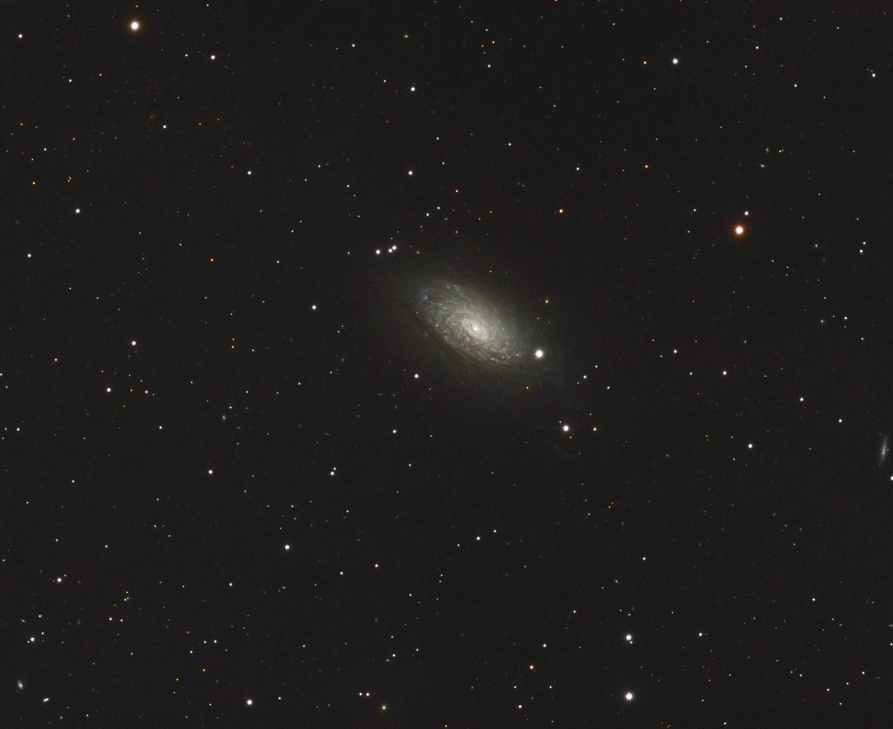

Bon mon apprentissage de PI continue et là ça fait du bien car je n'avais pas de matière première en LRGB pour m'entrainer surtout par la fonction background neutralisation et color calibration qui sur la version précédente était très mal réalisé (je ne saura dire pourquoi exactement j'avais bien mis les paramètre correct... m'enfin.
Voici donc une nouvelle version j'aimerai savoir si vous voyez encore des halos sur les étoiles ou pas car je n'ai probablement pas une super calibration de mon écran (a vrais dire j'ai essayé plusieurs fois je n'aurai pas mieux avec celui là) et j'ai appliqué une légère diminution des étoiles sur la couches RVB pour éviter ce halo.
Voilà la nv version bien meilleur je trouve car tot ce que vous avez dis avant je le pensai moi même ! :D
Merci pour vos commentaires.

Bien mieux Guillaume.
Je ne vois pas de allo (quoi)
Essaie une version Photoshop ?
As-tu essayé le SNCR suppression du vert ?
oui oui je l'ai utiliser mais je ne vois pas vraiment d'autre résidu vert ??
j'augmenterai bien un peu la saturation je sais pas trop...
Modifié par carbune
C'est mieux :)
La galaxie est encore pauvrette en teinte, mais ça passe.
Le halo des étoiles rouges est corrigé en grande partie, il est encore présent, mais beaucoup plus discret.
Tu peux essayer une réduction de la taille des étoiles rouges sur le RGB (par une sélection de la teinte à la pipette, je parle langage PS)
Sur mon écran , un teinte légèrement vert/cyan d'une partie des bras.
c'est marrant la différence entre les écrans moi je ne vois pas cette teinte verte!
en ce qui concerne le halo rouge par contre je le vois c'est vrai mais je ne le trouve pas trop dérangent.
Ma version final un peu plus saturé coté galaxie. je suis assez satisfait du résultat. Elle n'est probablement pas parfaite mais elle me plais beaucoup ;)
http://www.astrobin.com/full/94528/0/
je repasserai peu être dessus histoire de corriger ce petit halo rouge et à retenir dans mes prochaines photos! :D en tout cas je pense que c'est ma meilleur réalisation pour le moment ... faut dire qu'au C8 hyperstar j'étais pas bien doué PTDR!
En tout cas merci pour les conseils ! :D

Avec CS6 remplacement couleur et correction sélective avec un masque luminosité et étoiles en mode RVB.
En mode Lab curseur légèrement vers le bleu dans les tons moyens après avoir ajusté les niveaux.
Il faudrait débruiter la couleur et travailler en mode luminosité et couleur, je ne l'ai pas fait.
Ca fera une bière. ;)
Je l'aime bien cette deuxième version, la saturation est peut-être un peu limite mais la finesse des bras et le fond de ciel riche fait oublier le reste. ;)
Albéric
