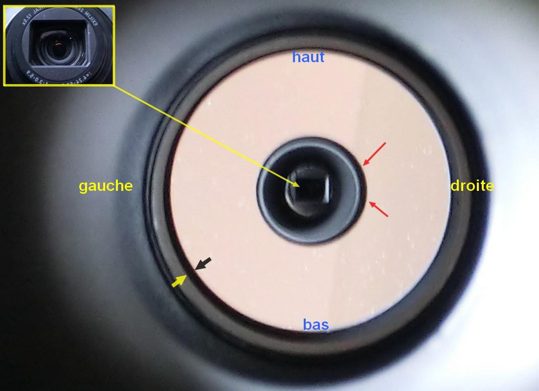

Sur les Maksutov pour se faire une idée rapide - en plein jour - et savoir si les optiques sont dérèglé il faut retirer tout le système du porte oculaire et regarder "dans le trou" afin de voir le reflet de son oeil (ici le reflet de l'objectif photo ...) sur le miroir secondaire en centrant bien son oeil (important !). Ensuite on regarde si il n'y a pas un "croissant noir" qui apparait sur le pourtour comme sur la photo ci-dessous :

Si c'est le cas celà veut dire que l'instrument à besoin d'une collimation afin d'éliminer ce "croissant noir". On peut commencer à faire une pré-collimation de jour mais il faut finaliser le travail sur une étoile avec une turbulence très faible.

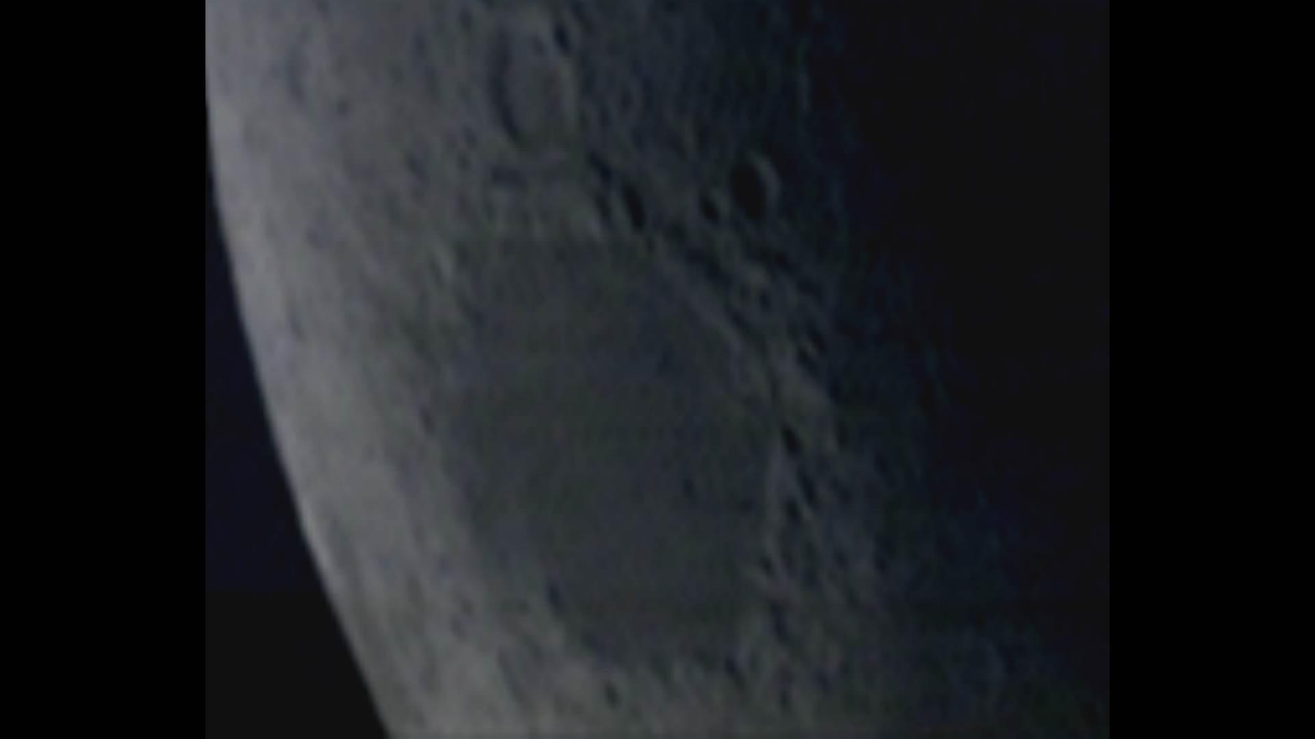

Un grand merci à tous pour vos réponse, je vais essayer de répondre le mieux possible à chacun. En tout cas ça fait plaisir d'avoir autant d'aide de la part de tous le monde.
Allez je me lance:
C comme ça:

Je pense bien mais là le rendu est vraiment pas génial brut. Il n'y avait pas de buée sur le télescope puisque en visuel il est niquel (observation très agréable de Jupiter et ses bandes et de la lune). Mon installation est sur mon balcon et je suis sur un pc portable sur une table à coté du telescope.
J'aimerai vous monter une image brut mais je ne sais pas comment faire, si vous avez des idées.

En visuel c'est beau comme tout et la caméra te fournit une purée de pixels ?
L'image dans la page:

Ce qui m'étonne sur la Lune c'est qu'on dirait un peu ce qu'on a en visio quand on a pas assez de lumière: beaucoup de bruit.
Les astrophotographes te parleront peut être des réglages (compression ?)ou du driver pour le bruit.

Perso ta brute ne me choque pas outre mesure. Bon, elle est un peu sombre et la map est pas top... En plus, tu l'as postée dans la galerie WA qui compresse les images et elle semble quand même agrandie...
