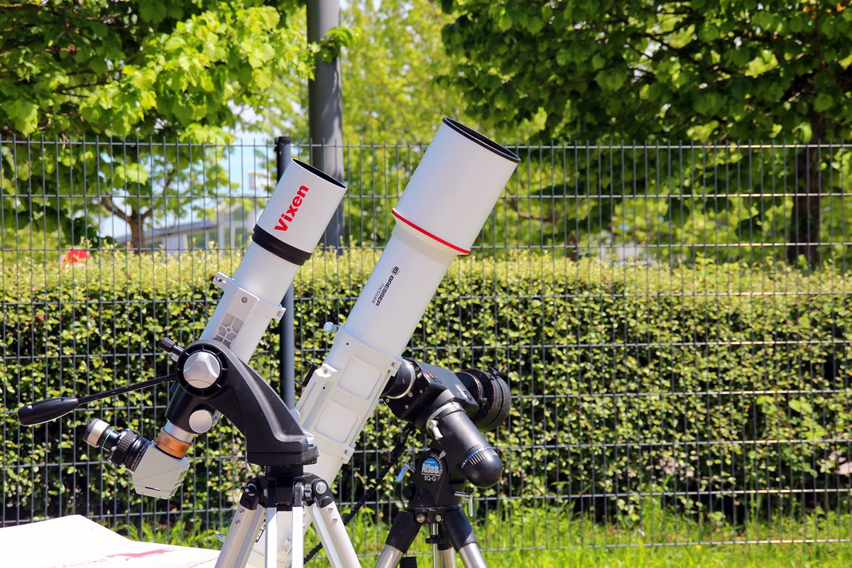

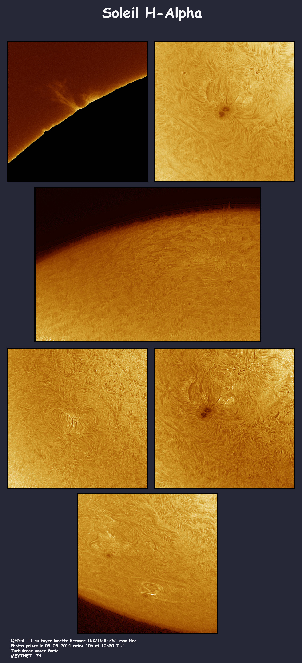

Je vous poste ici quelques photos prises en H-Alpha avec ma lunette Bresser en PST modifiée (152/1500).
La turbulence était plus médiocre vue l'heure avancée, mais j'avais mon objectif qui a mis presque 1h30 à se désembuer de la soirée précédente.... :confused:
Bon, ce ne sont pas les images du siècle, mais elles me permettent de continuer à apprivoiser mon setup.

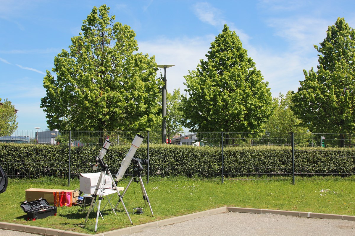

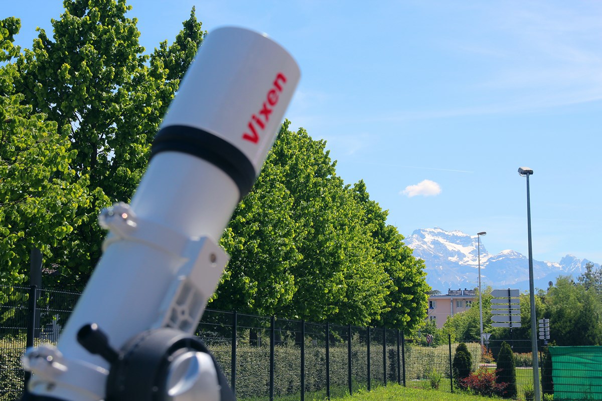

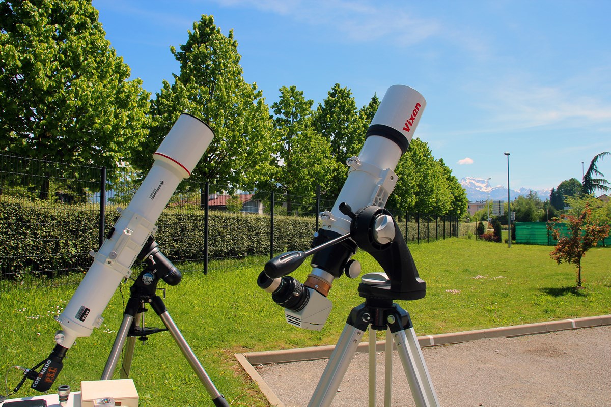

D'ailleurs, le voici en pleine action :

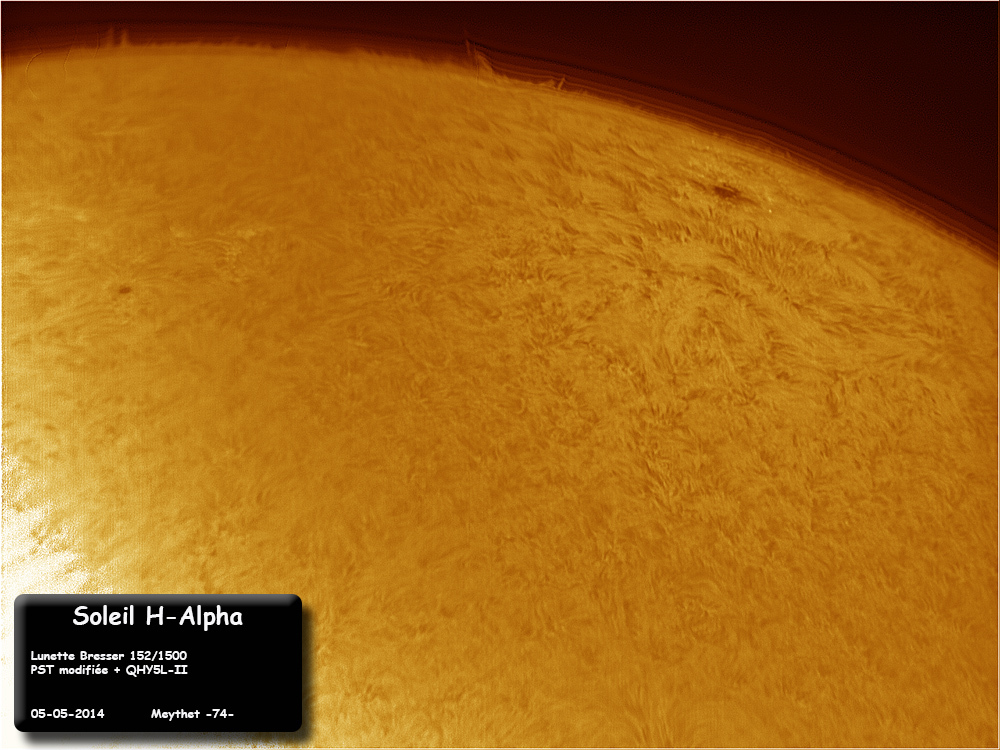

Et les images (dont une planche) :
Bon, promis le prochain coup j'essaierai de faire du solaire plus tôt dans la matinée, parce que là, c'est moyen moyen....

Salut Issam,
Moi ce que j'aime c'est la présentation de ton post avec le set up et les images ensuite.
Je n'avais pas vu cet effet pelures d'oignons sur les bords du soleil sur FB : à cause du traitement ou turbu ou peut être les 2 ?
En tous les cas,on sent un gros potentiel dans ces images : faudra effectivement attaquer plus tôt la prochaine fois ;)
Sébastien
Salut Seb,
Ce que tu appelles "pelures d'oignons", ce sont des franges. Elles sont dues essentiellement au capteur de ma caméra....
Merci pour ton passage ;)
En tous cas, pour avoir vu la caméra de près, elle est vraiment toute riquiqui; je pense même encore plus que la basler :)

J'apprécie le matos et le filtre qui a été présenté il y a quelques mois dans Astro Mag.
Les autres images sont bien parlantes :wub: , c'est super. Je conseillerai juste de faire de l'ombre au instruments ou de les calorifuger car les tubes qui chauffent au Soleil ça fait de la turbu à l'intérieur :( .
Quant à l'Atlas EQ-G j'apprécie la mienne depuis 2007 :) .

Merci Chibani !
Pas sûr que la turbulence interne soit si forte à l’intérieur de la lunette (l'ERF rejetant une grosse partie de la chaleur, il ne doit pas en rester beaucoup)...
Là, la turbulence était clairement extérieur, d'une part le soleil bien haut cognait, mais en plus il y avait du vent qui faisait vibrer le tube. C'est là à mon avis qu'il faut que je travaille (comme trouver un site moins exposé par ex...).
