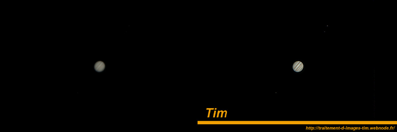

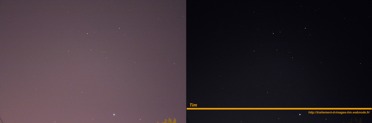

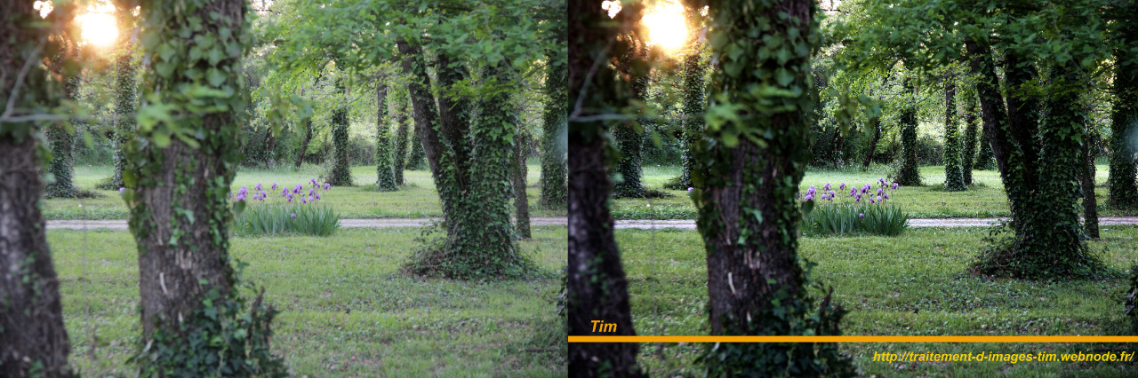

Et voici quelques exemples de ce qu'il peut faire :

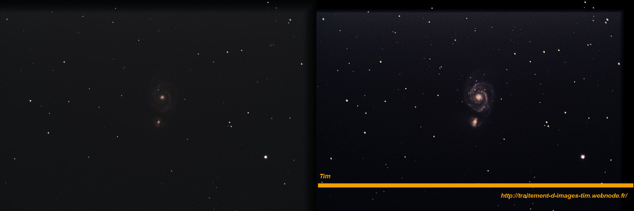

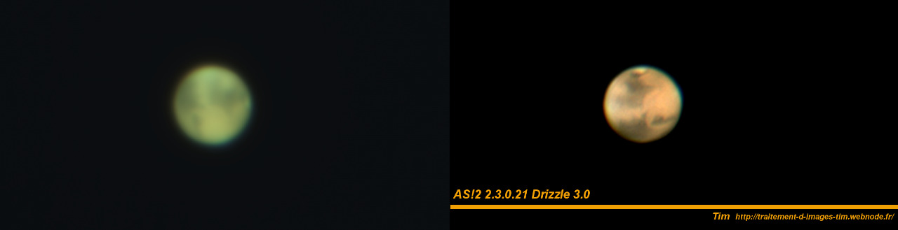

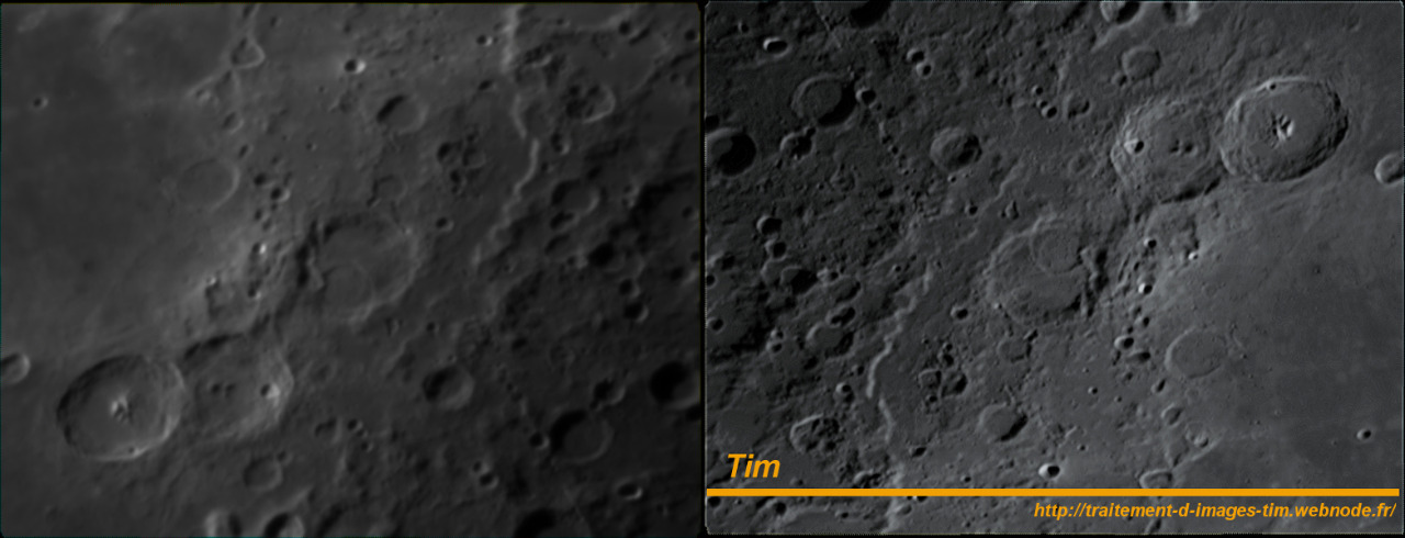

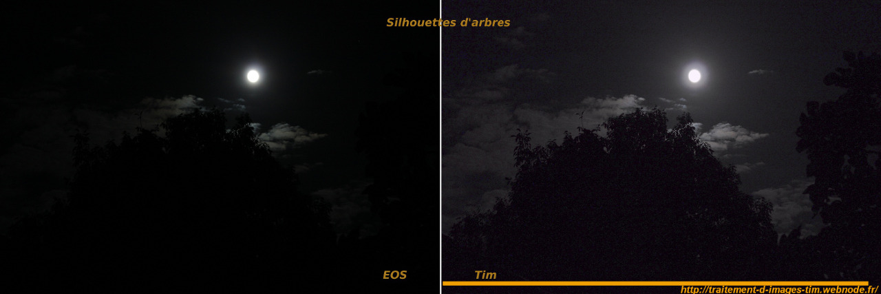

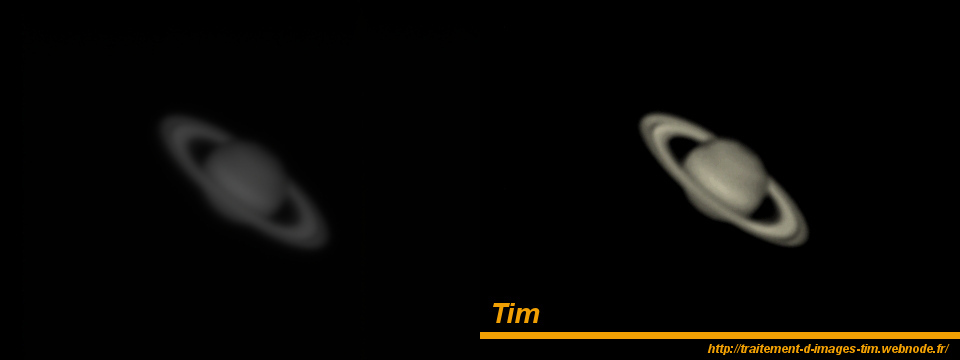

Voici un exemple de traitement avec les wavelets sous Tim :
Voici un exemple de la soustraction d'un signal couleur (avec en prime une petite astuce pour dynamiser une image : soustraire du noir ;-) ):
