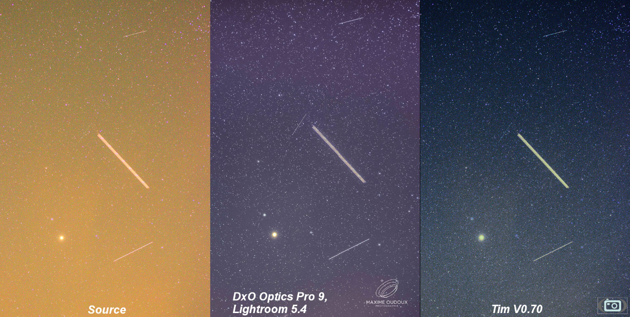

J'ai essayé Tim dans diverses conditions avec des clichés réalisés par différentes personnes.
Avec leur accord, je diffuse les photos originales et les retraitements réalisés avec Tim.
Il s'agit essentiellement de grand champ et de ciel profond pour tester Tim.
Toute remarque est la bien venue.
Voici les images :
