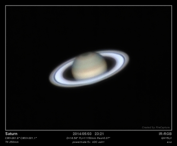

bonjour,
a moins de 30° ( merci wilexpel;)) pas facile de sortir quelque choses de la belle aux anneaux!

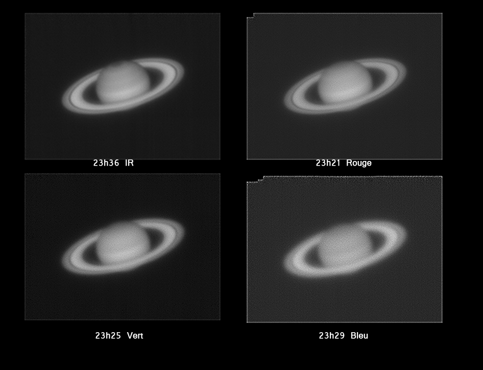

alors, j'ai "triché" un peu en utilisant l'IR pour les détails et RVB pour la couleur.
j'étais a plus de 100 ms pour le bleu et l'Ir!
newton 250mm f:4.8, powermate 5x et ADC ash1
camera : qhy5l-II m
mais c'est ma première présentable:
le coté un peu fluo des anneaux , je pense que c'est la couche bleue qui fait cet effet:

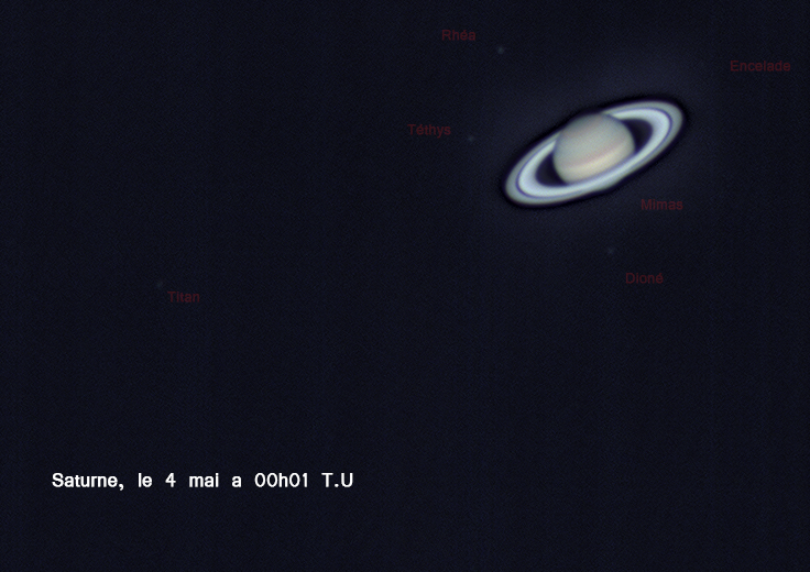

allez, pour le fun je rajoute une photo de famille:
Ben c'est sûr que si tu mets à écouter Willexpel, tu vas sortir des trucs que t'as jamais réussi avant. Il se dit dans le mileu des planétosaures qu'ils sont quelques-uns dans la tribu (tu peux ajouter Ricounet, Patry, Xs_man...) à avoir des pouvoirs magiques qui font baisser la turbu et grimper les planètes....
A part ça elle est vraiment bien ta Saturne, on voit même l'hexagone polaire, pas encore beaucoup vu cette année :)..bon si je voulais chipoter un peu, je dirais qu'elle est quand même un poil bleue, mais c'est par pure jalousie vu que moi je ne sors que des jaunes...
Très fort ! Tes images me rappelle les miennes côté détails, mais j'ai l'avantage du diamètre.
Cette nuit J'ai imagé Saturne qui est un peu en retrait à cause de l'humidité incroyable, je n'aurais jamais imaginé capturer dans le bleu même la rouge passait difficilement, il m'aurait fallu 100 Ms et je n'aurais pas obtenu la même qualité que la tienne !
La petite couleur, est-ce la même que la grande, cette première me paraît plus équilibrée et plus résolue !
Hum... Vu le résultat de la petite (les détails sont plus réguliers, je pense à la division a couper au couteau et les couleurs très belles), j'aurais imagé avec cette barlow 2 X plutôt que la 5X, la en ce moment avec Saturne c'est plutôt une quête de lumière et la petite est vraiment exquise.
c'est clair que garder la configuration pour Mars , c'est a dire powermate 5x et Adc (donc 5 cm de tirage), pour viser Saturne après, c'est pas le mieux a faire !
mais je trouve que la 2x et du tirage c'est riquiqui!
vos grosses et belles photos (xs-man, patry ,c.pellier, toi (wilexpel) et d'autres ) me font faire n'importe quoi!:D:D
