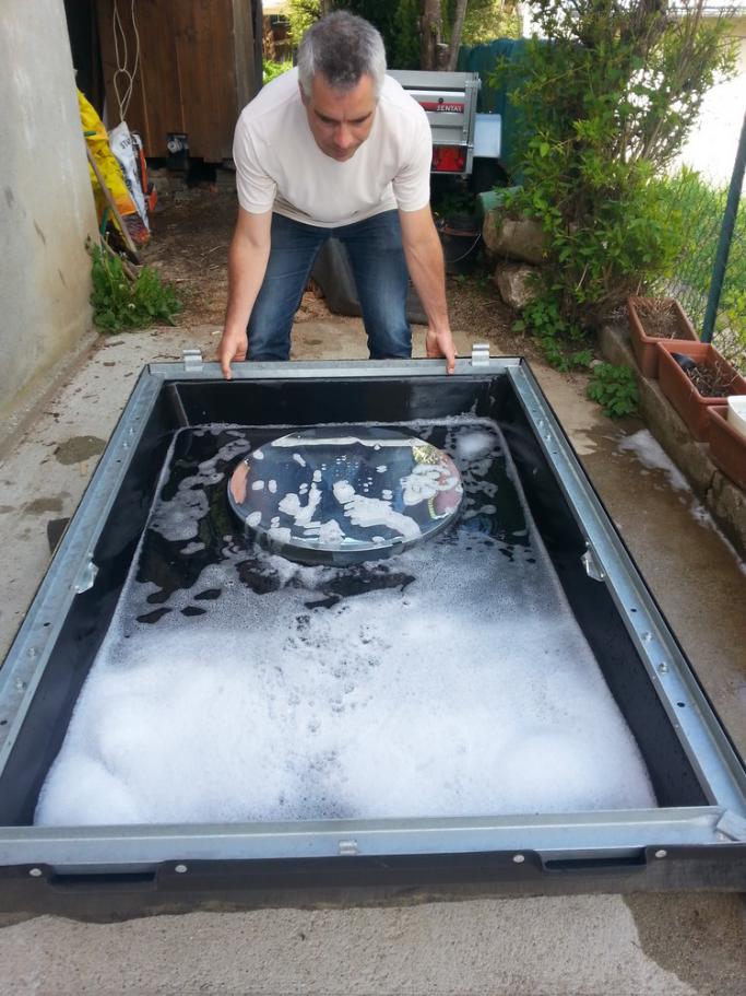

Bonjour à tous
Il y a quelques mois, je vous demandais de m'aider à trouver une solution pour nettoyer mon miroir de 600 mm. Il s'agissait alors de trouver un récipient suffisamment grand.
C'est chose faire depuis aujourd'hui, grâce à Jacques (Novae73, que je remercie au passage). En découvrant le couvercle de sa remorque, je me suis dit: voilà ce qu'il me faut.
La suite en une image. Le miroir semble presque petit...
A bientôt.
Erwan.
http://www.randonnees-astronomie.com
Astucieux !
Pour mon 510, j'ai songé à utiliser le bac à douche de la SDB. En y mettant des serviettes pour ne pa risquer de l’ébrécher. Mais j'avoue ne pas être très pressé de devoir procéder à cette manip. A quelle fréquence prévois tu un lavage ?

En ce qui me concerne pour le 450, j'utilise un bac en plastique (rangement sous lit) que j'ai dû trouver chez casto.... Un truc de ce genre là:
http://www.curver.com/lux/products/multiboxx-boite-sous-le-lit/6842
J'avais commencé avec la baignoire aussi de la salle de bain mais comme celle-ci se trouve à l'étage hum........... je n'ai pas voulu retenter l'expérience (montée de l'escalier et surtout la descente :be: quelque peu délicate).
Autrement un ptit lavage une fois par an environ, le bac dans le jardin, barbouillage de paic à volonté, "reposage", "faisage" de vaguelettes puis premier rinçage au jet d'eau, 2ème phase identique au cas où......, "finissage" avec l'eau distillée, et chéchage :).
et ché terminé

Salut erwan, pour nettoyer mon miroir de 635mm, j'utilise un grand coquillage en plastique que tu peux trouver chez les vendeurs de jouet(maxitoys ou jouet club...) ou bien dans les magasins de bricolage.
Je le rempli d'eau chaude et de pec pour un bon bain de bien 15min...
Je lave mes miroirs en gros deux fois par an.
http://www.maxitoys.fr/bac-a-sable-coquille-bleu.html
cordialement yann.

Salut Erwan
et bien voilà, céphée.............heu! c'est fait :D
et de plus, en à peine 1 h et pour un coût dérisoire puisque l'eau utilisée vient ....des nuages :rolleyes: donc sans aucune impureté.
Quand j'aurai le temps , ce sont les 300 et 400 qui feront trempette ensemble dans le couvercle de la remorque :D
@ demain
La vache, c'est vrai que vu l'angle de la photo, le miroir semble tout petit !!! Allez avoue Erwan, ce n'est pas un 600 que tu as mais un vulgaire 400 :be:
Ils sont si sales que ça ? :?:
Mon 400 a déjà 3 ans et j'envisage seulement maintenant de lui passer un coup dessus !

Bonjour Yann
Alors ça ce n'est pas bête...
Merci pour l'info.
A bientôt.
Erwan.
Astucieux !
Je lave mon miroir en moyenne une fois par an.
Bonne journée.
Erwan.

Pour ma part c'est le mini bac a sable grenouille pour enfant ...
Il suffit de disposer plusieurs serviettes de bain sur les bords afin que le mirroir puisse être positionné quasi à la vertical pour le rinçage et le sèchage. :)
