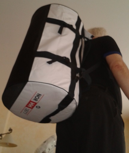

Après acquisition d'un nouveau matériel j'ai été confronté au problème de son transport. Il s'agit d'un C11 et d'une monture AZ-EQ6.
Pour ne pas avoir à changer de véhicule ;) j'ai abandonné les caisses précédentes de mon C8.
Je ne parlerai pas des accessoires puisqu'il y a déjà une rubrique sur "la plus belle mallette". (J'ai opté pour un grand sac rembourré Travelite.)
Voici la solution retenue pour le tube : sac HH de 72 cm de long pour 41 cm de diamètre à voir ici
J'ai redécoupé le généreux emballage d'origine pour protéger le tube dans le sac. Outils nécessaires : un grand couteau de cuisine, de la colle universelle, ... et le carton d'expédition du sac pour y découper le calibre du tube. Temps environ trois heures de bagarre pour un mauvais bricoleur comme moi.
Le résultat est assez intéressant car ça me permet de porter en sac à dos très confortable et me laisse les mains libres pour porter/tirer d'autres choses :)
Au passage, comme je le rentre poignée en haut, j'ai ajouté une bride de maintien pour manipuler le tube sans risque. Elle est faite avec une courroie de récup' et deux œillets de 10mm passés dans les vis de fin de course du rail.
J'attends maintenant de quoi caser la monture, le trépied, etc.
Si cela vous intéresse je vous fait des photos et je continuerai pour les autres sacs.
cordialement
YAC5
Voici 3 photos : sac à tube, sac à monture, sac à pied.
Budget total livraison incluse : 127,06 € (tube 57,26 ; monture 44,90 ; pied 24,95)
Je peux transporter les 3 à la fois :)

Pour le pied voici et pour la tête de monture voila.

Avec quoi as-tu rembourré ton sac exactement ?
Je n'ai pas bien compris. Si tu as une petite photo ça m'intéresse. Ca manque une poignée de manipulation sur le C8.
Bonjour jnn,
Le sac du tube est rembourré avec la mousse de l'emballage de livraison que j'ai redécoupé avec un couteau de cuisine. J'ai fait un berceau fixe (que tu vois sur la photo jointe) et un berceau amovible qui vient par dessus quand je ferme le sac. Tu vois la lanière-poignée qui est dans le creux du rail et tenue par les deux vis de butée.
La valise de la monture est aussi rembourrée de partout. C'est plus simple car il y a des poches tout le tour qu'il suffit de remplir de mousse sans rien enlever du tout. Comme ça la valoche est utilisable en déplacement pour le boulot ;). Ce trolley est vachement pratique je trouve.
Pour le sac du trépied je n'ai mis que deux protections, à chaque extrémité, avec des encoches idoines. Il me restait beaucoup de mousse et j'aurais pu tout protéger mais je pense que ce n'était pas utile pour les tubulures métalliques non peintes.

Comment as-tu déterminé la bonne taille de sac ? C'est pas toujours évident d'être sûr que le matériel va entrer en fonction de la taille extérieure du sac
Bonjour jnn,

... Comment as-tu déterminé la bonne taille de sac ? C'est pas toujours évident d'être sûr que le matériel va entrer en fonction de la taille extérieure du sac
Salut sonata31,
Hébé oui, j'y ai passé pas mal de temps. J'ai fait un gabarit en carton pour chaque matos tenant compte de l'épaisseur de mousse que je voulais tout autour (avec marge pour la différence de cote intérieur/extérieur), puis j'ai googlelisé comme un malade en faisant trois tableaux avec dimensions, prix, livraison et liens. Quand je n'avais pas les indications j'ai envoyé un courriel au fabricant. Quant j'en ai eu bien marre et que j'en avais une demi-douzaine de chaque, j'ai comparé les offres deux à deux en ne retenant que la plus adaptée pour les dimensions puis idem avec le prix. Pour le sac HH les deux ont concordé, coup de bol :)

YAC5 : tu peux me donner les dimensions intérieures du sac utilisé pour le tube ?
Je voudrais y ranger un RC8 avec le PO monté : cela donne 67 cm x 27 cm
Est-ce que cela rentre avec du rembourrage suffisant ?
Merci pour ta réponse
Louis
Bonjour sonata31,
Intérieur mesuré : Diamètre 40cm (il y a des coutures préominentes) et longueur 72cm.
Il y a quelques mm de mou.

Au fait il me semble que tu n'as pas besoin d'un tel volume (90L).
Si tu mets 2cm de rembourrage il te faut 31cm de diamètre et 71cm de long.
Un sac polochon assez long, de 55L à 60 L devrait suffire.
