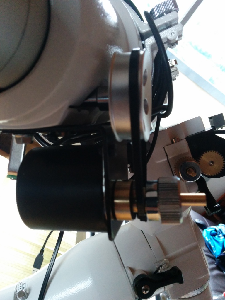

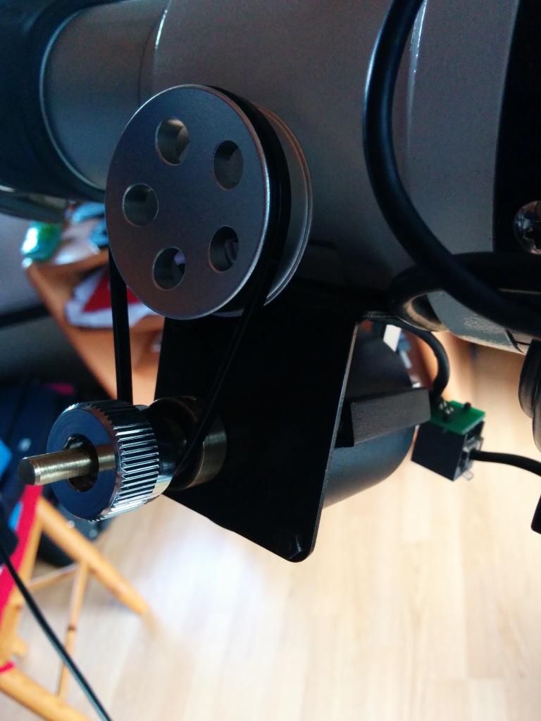

J'avais commandé des moteurs pour ma Neq-5 ainsi que l'usb guider de chez PA
et malheureusement mon régulateur de tension ne régulait pas si bien... du coup la téléco a eu chaud et la commande RA ne fonctionnait plus.
Bref je recommande tout le matos et je me retrouve avec un kit de motorisation en plus et une téléco qui fait que l'axe DEC
Du coup j'ai trafiqué un moteur et sa platine pour la fixer sous la lulu j'ai enlevé le pignon du moteur et inversé avec la partie que l'on fixe sur la monture.
le tout contrôlé par la téléco cramé, je peux faire le gros de la MAP avec la molette puis serrer le frein sur le moteur et faire la MAP précise avec le moteur. Ca marche du tonnerre, seulement petits trucs que je vais améliorer
- ajout de 2 grip sur l'axe de la molette et du moteur
- trouver autre chose qu'un rilsan en guise de courroie ^^
- essayer de tenter de caresser l'espoir de contrôler cette histoire par le pc :be:
Bon voilà les photos
Voili voilou un bricolage qui à duré au moins 30min ! fiou !
* Edit: j'ai testé la MAP il y a 15min, mise en station à l'arrache dans le salon à la boussole, visé d'une étoile au pif mais un peut brillante résultat de la FWHM 2.5 - 3 pas pire hein ?
