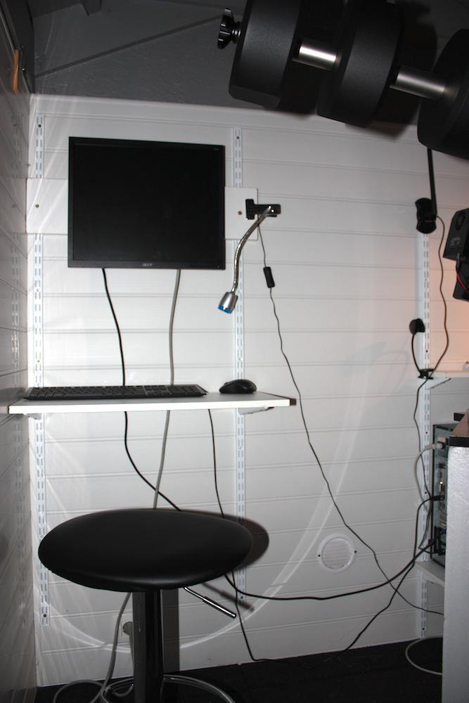

Petits travaux d'amélioration ce week-end suite au remplacement il y a quelques temps du SCT MEADE sur monture à fourche par un newton de 300 f/4 sur une EQ8.
La position de parking idéal pour le tube faisait qu'il venait se positionner juste devant l'écran d'ordinateur. Pas facile pour mettre en route ou arrêter l'ensemble. Contorsionisme garanti pour faire les manoeuvres.
Voici ce que ça donnait :
19614-1407649468.jpg.
Vu que cette situation n'était pas viable, j'ai décidé de déplacer la partie écran d'ordinateur et tablette pour le clavier, tout en laissant l'ordinateur dans la position actuelle qui ne gêne en rien.
J'ai fixé 2 nouvelles crémaillères sur la partie gauche de l'abri, ce qui m'a permis de fixer l'écran et la tablette pour le clavier. J'ai de nouveau une position "normale" :
