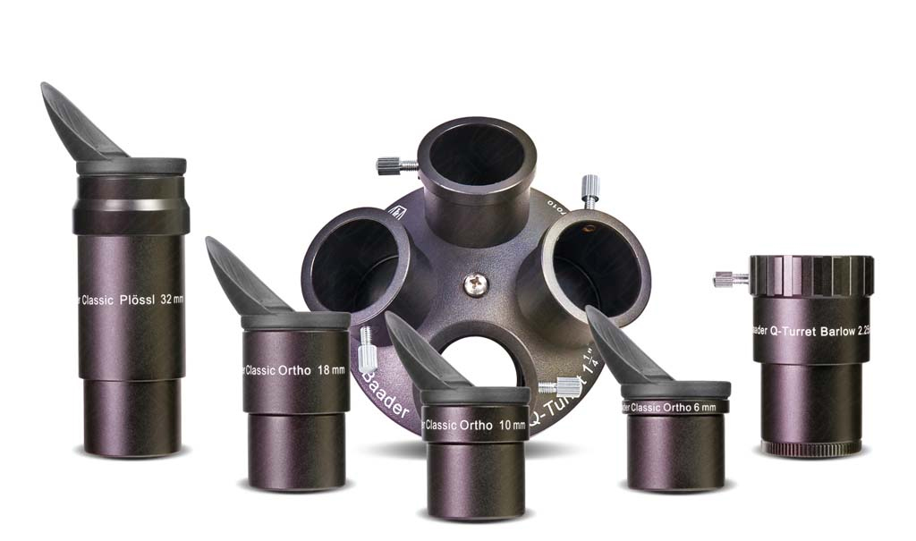

Est ce que quelqu'un a déjà utilisé cette tourelle de chez baader avec les oculaires ortho qui la compose elle est plutôt chère donc avant de me lancer je pose mes questions:?:
Quelle est sa qualité mécanique ? et quel est la qualité optique des oculaires ?
merci pour vos réponses

Salut Fab :)
Sur la tourelle elle-même, rien à dire effectivement car je ne l'ai pas essayée.
En revanche j'ai déjà testé les oculaires.
Ce sont des orthoscopiques, les BCO de Baader.
J'ai les 18 mm en usage bino et j'ai eu le 10 en mono. Je n'ai pas testé les autres.
ils ne sont pas chers et sont très bons à mon sens. Très confortables et qualité optique correspondant à celle de la formule orthoscopique donc impec :).
La petite Barlow est spécifiquement dédiée à ces oculaires et fonctionne parfaitement parait-il, d'après mes lectures sur cloudynights.
Amicalement
Chris
Outre le fait que ça bouffe du chemin optique, ce qui peut être franchement ennuyeux sur un Newton, il y a le problème de la buée, qui ne manquera pas de se déposer dès que tu approcheras l'oeil de la lentillle glacée... :confused:
Bref, mieux vaut garder les oculaires en poche, au chaud. ;)
Et si tu veux gagner du temps, offre-leur des bagues parafocales. Tu ne devras faire la MAP qu'une seule fois pour tous tes oculaires. :p

Merci à vous trois (oui le troisième m'a répondu par MP un membre très respecter dans le domaine de belle lulu et autre télescope)
Donc, je me suis lancé
l'achat est fait pour un set complet neuf à 170 euros au enchère sur un site bien connu :wub: (je ne pouvais pas laisser passer cette affaire)
Une affaire par rapport au prix pratiqué chez les marchands habituels 295 euros soit presque moitié prix
Je vous donne mon avis dés reception du matériel et le retour du beau temps:p

Pourquoi pas? Si le RC est assez costaud ça devrait passer.
On attend les CROAs avec impatience. :)
Edit: Si c'est pour l'utiliser sur un site protégé, comme chez Jibé, tu ne devrais pas avoir tant de soucis avec la buée.
Chez moi (sol en herbe) il est impossible de laisser les oculaires exposés, par exemple sur la tablette du trépied. Après quelques minutes ils sont glacés et se couvent instantanément de buée à l'approche de l'oeil ou sous l'effet de la respiration. Je dois donc les garder en poche, au chaud.
