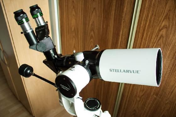

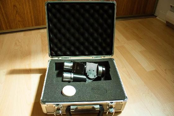

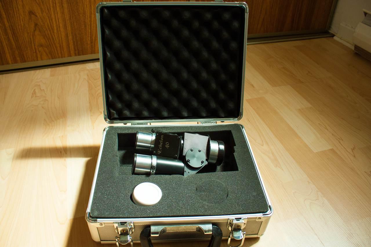

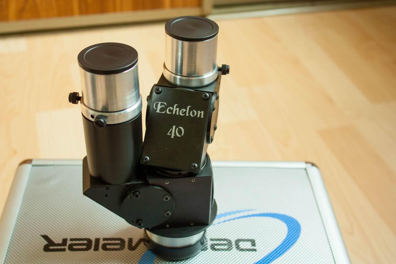

Voici une présentation de ma nouvelle acquisition : la bino Echelon 40 de chez siebert optics.

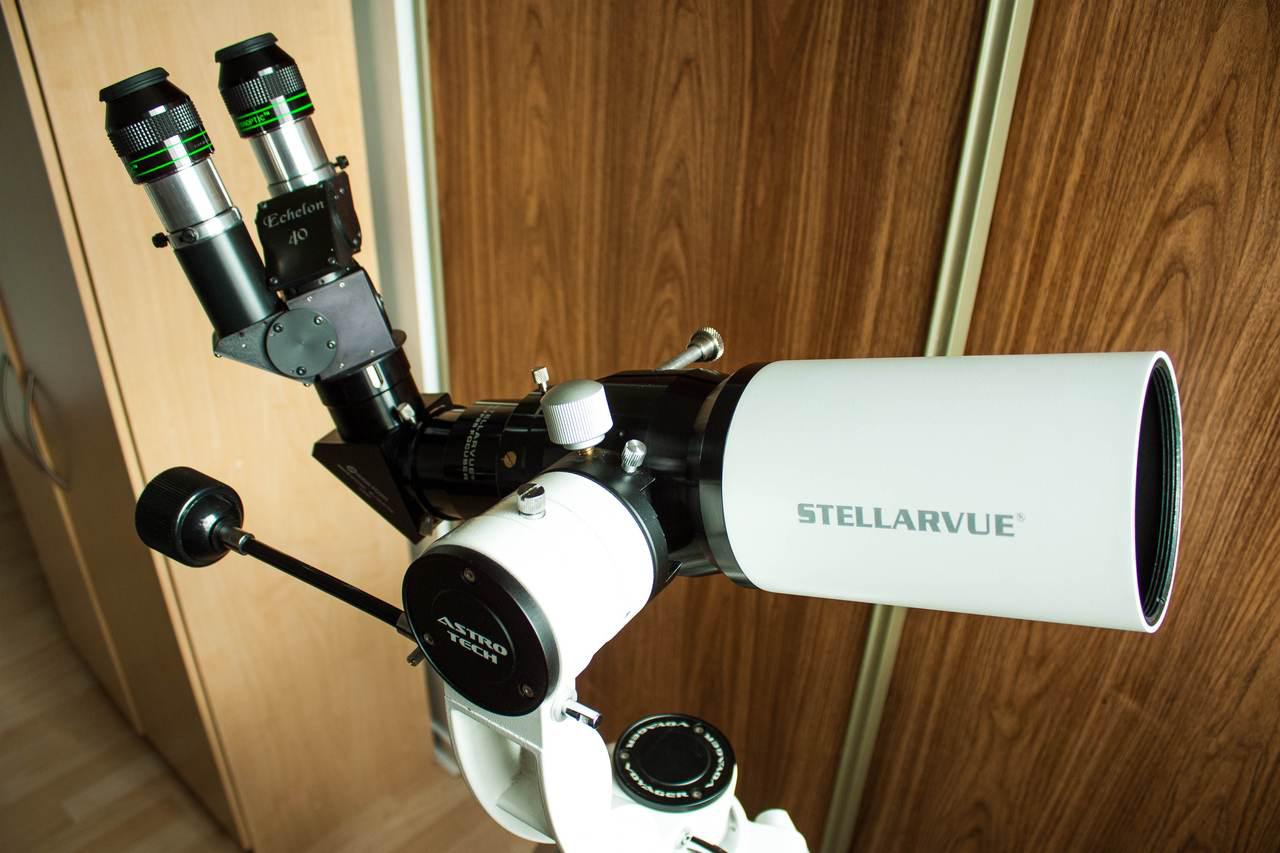

Possédant déjà la BN25 du même artisan, je cherchais une bino plus "grosse" pour mieux exploiter le strock 300 et les pano 24, le tout à f5 sans correcteurs.

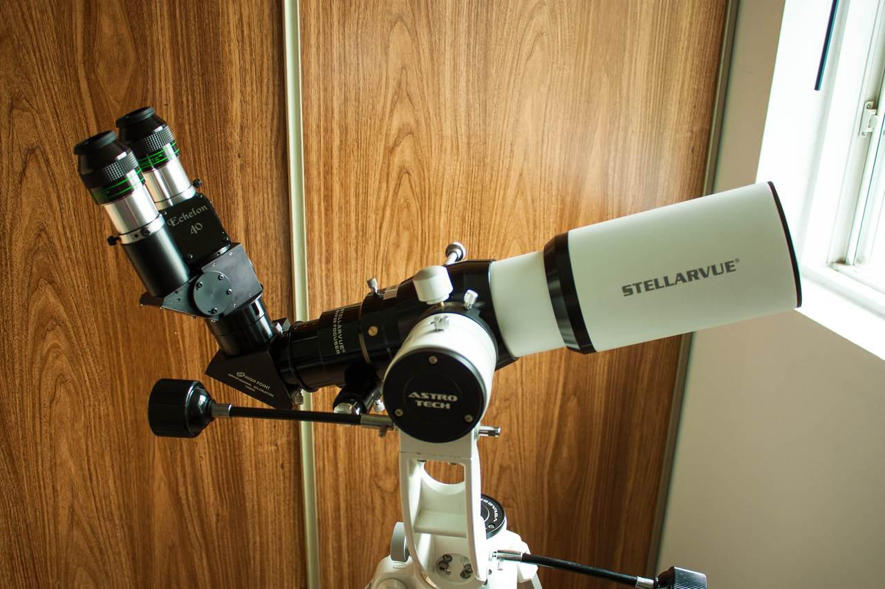

Je l’utilise aussi sur une lunette apo triplet 90 f7, démontable, permettant là aussi de se passer de correcteurs, le grand champ à la lulu avec bino c’est quelque chose…:wub:, un test dédié est prévu sous peu.
Le délai raisonnable de 3 mois, le tarif moins élevé qu’une MarkV (du moins ici en Amérique), une plus grande ouverture et meilleure illumination des oculaires grand champs, le tout avec un sav de qualité sur place, m’ont donc conforté dans ce choix.
La grande modularité de mes instruments ont bien pesé dans la balance, il en aurait été tout autre sans cela.

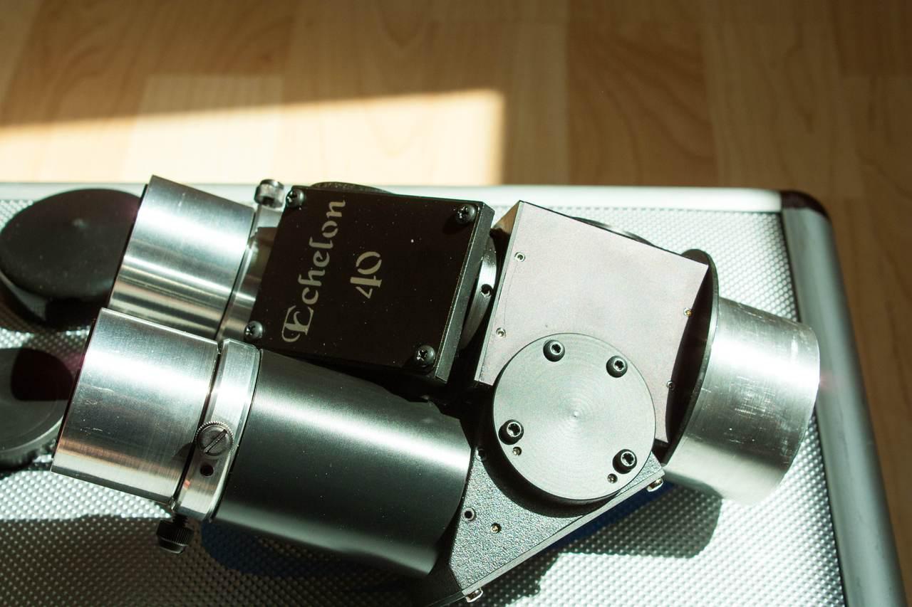

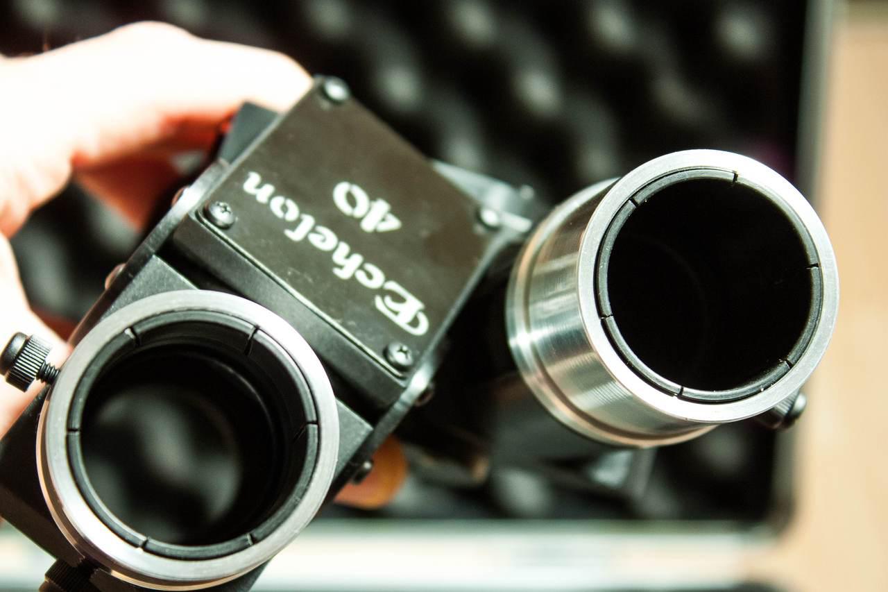

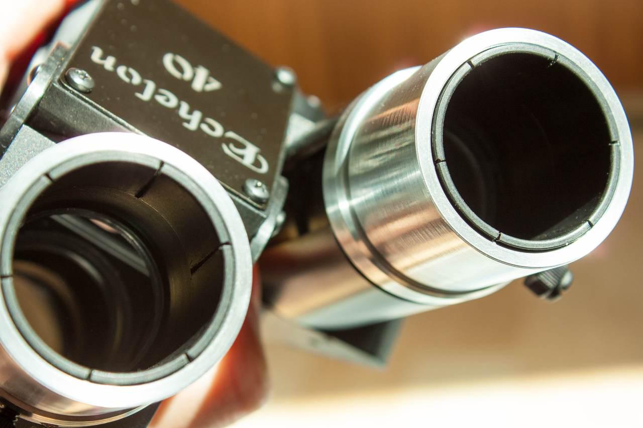

Les caractéristiques de l’engin :

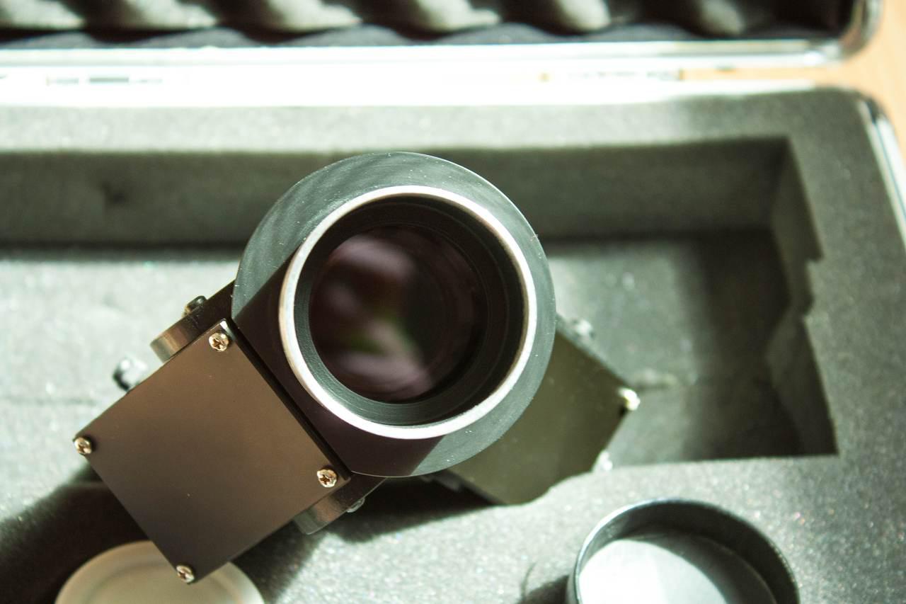

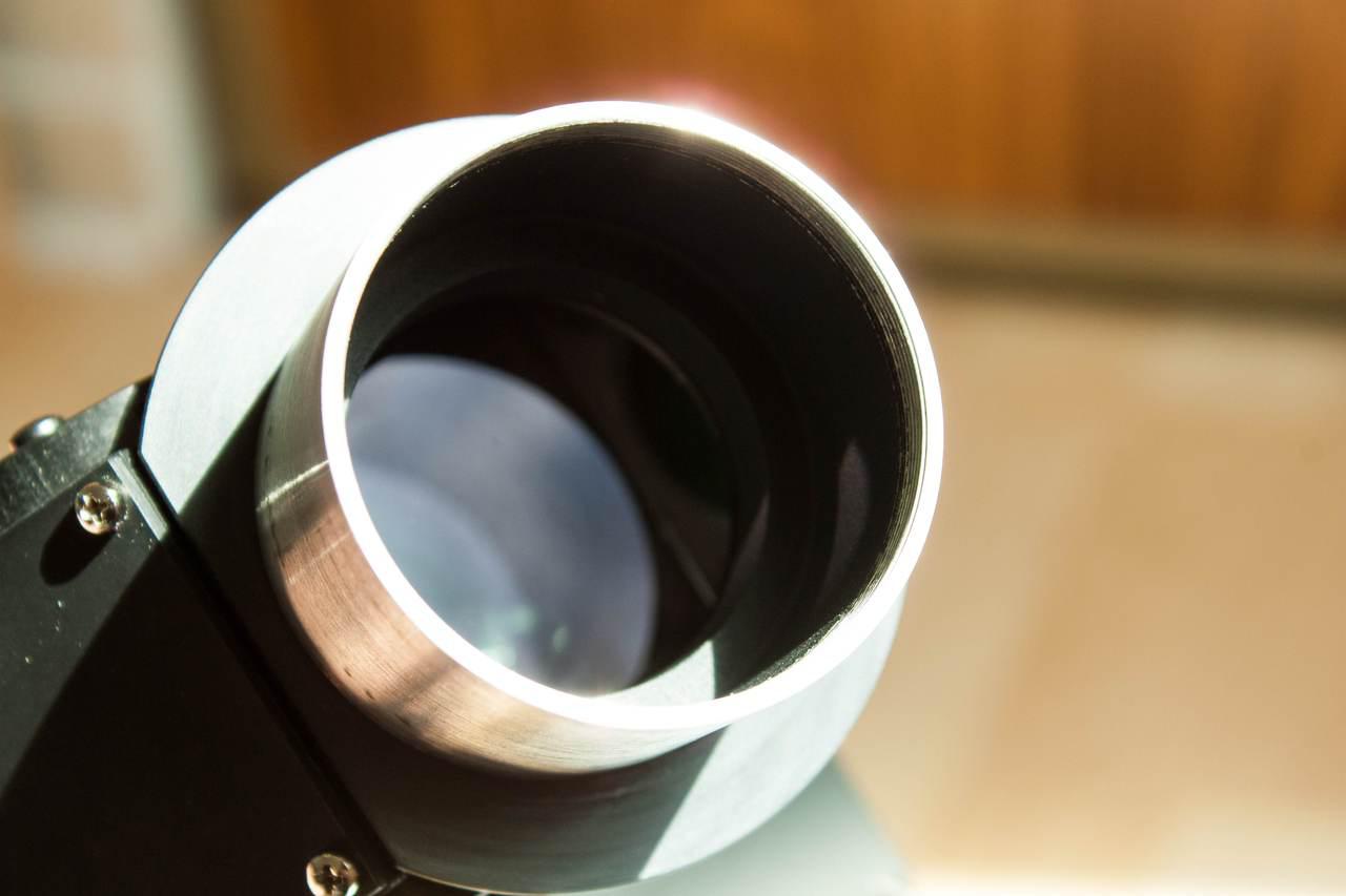

- Ouverture côté télescope : 40mm en T2
- Ouverture côté oculaire : 31mm au format 31.75
- Chemin optique : 150mm
- Version prismes, il existe une version à base de miroir.

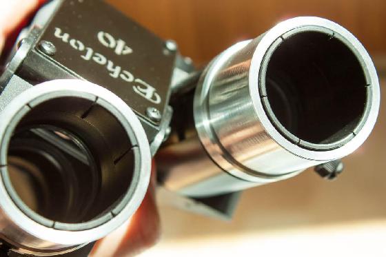

- Porte oculaires à serrage jupe et réglage dioptrique indépendant.
- Poids : 600g, légèrement plus lourde que la BN25.
J’ai choisi la version pour oculaires 1.25" car la version 2" n’intègre pas les portes oculaires à serrage et réglages dioptrique, rédhibitoire pour les grossissements planétaire, pour ça il faut se tourner vers la big bino Elite 45mm, c’est un malin le Harry !
La version prisme permet de conserver le chemin optique le plus court, déjà de 150mm, soit 35mm de plus que la BN25, à bien considérer donc avant l’achat. Si ma cage secondaire n’était pas amovible, une MarkV aurait été préférable…

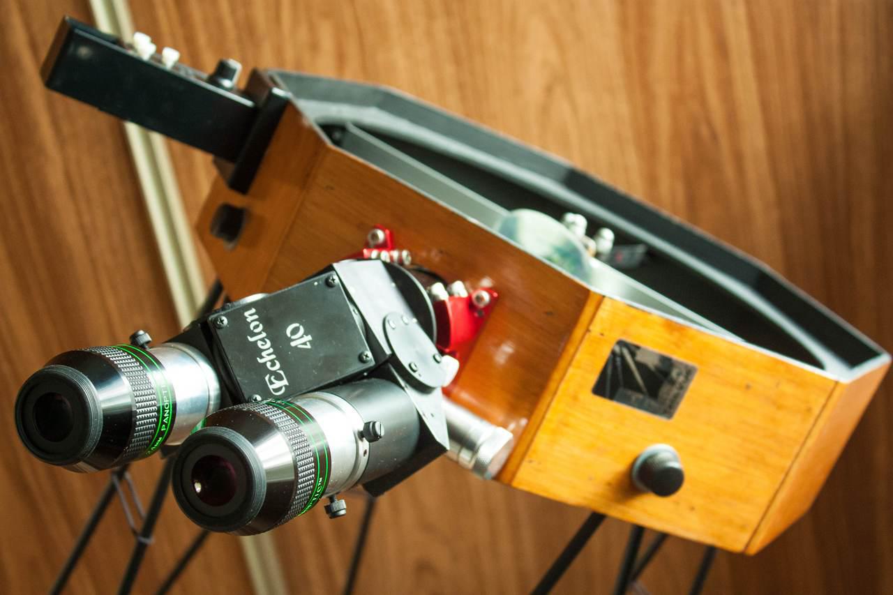

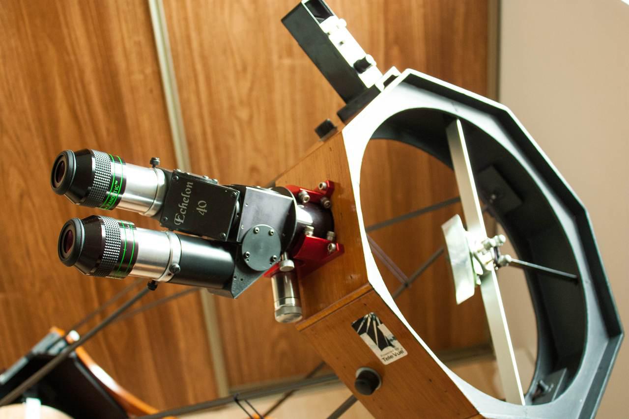

J’ai préféré aussi les oculaires 1.25", ayant acquis progressivement la gamme parfaite à mes yeux :
Orion ultrascopic 35, Pano24, Denk 14, Pentax XF 8.5. Et un ocs siebert 2.5x spécialement adapté à ma config pour grossir.
Heureusement je peux encore baisser légèrement la cage secondaire et conserver un cône de pleine lumière satisfaisant grâce au secondaire de 78mm. Ça passe juste, limite bord chanfrein mais ça fonctionne ! Un 82mm serait à envisager mais le chipotage commence à me coûter cher ! ;)
Place au look très particulier et unique en son genre de cette bino, perso j’adore !! Elle ne ressemble à rien de connu et arbore un petit côté Mad Max des plus sympas !! :D
C’est du fait maison à la Harry Siebert à base de renvois coudé, prismes, le tout assemblé en alu et Delrin. La finition est formidable et est bien meilleure que la BN25, très solide et étonnamment légère, les mouvements d’écartement pupillaire sont doux et les portes oculaires, que je connaissais déjà, sont toujours au top. Bref c’est de l’artisanat de très grande qualité, Harry est vraiment un bonhomme sérieux qui connaît bien son affaire.
Place aux observations, bien succinctes car Murphy étant évidemment de la partie depuis 3 semaines par ici et la lune déjà bien présente. Une première observation au cheshire pendant des essais de collimation : la différence d’ouverture est remarquable, on voit une plus grande partie du primaire.
Par comparaison j'ai l’impression du coup d’observer dans un trou de serrure avec la BN25 !!
Avec les Pano 24 (field stop 27,3mm) et les Ultrascopic 35mm (field stop 29mm) sur le ciel, les oculaires sont exploités au maximum en terme d’illumination et d’ouverture, l’immersion est plus grande qu’avec la BN25, le champ immense et uniformément illuminé jusqu’à l’extrême bord, la vue y est vraiment sublime. Les 40mm en ouverture permettent au cône de lumière d’entrer intégralement dans la bino, sans être tronqué, le tout toujours sans aucun correcteurs pour faire la map et ce à f5.
La perte de lumière (il y en a toujours un peu avec une bino) est dorénavant bien maîtrisée voire imperceptible sur le ciel, c’était le but !
Autre constatation, peut-être psychologique cette fois ci : une impression de plus de contraste sur le fond du ciel, un léger voil gris en moins, mais difficile de trancher avec la lune…
Alors que je constatais une différence de teinte avec la BN25 entre les 2 voies, ici les voies gauche et droite de l’Echelon 40 sont strictement identiques, Des prismes de meilleure qualité peut-être…Harry n’est pas trop bavard à ce sujet, tout juste je sais qu’il se fournit chez Edmund Optics, reconnu pour fournir du matériel optiquement très bon et sans reproche sans être non plus du Zeiss.
Comme avec la BN25, collimation parfaite et fusion immédiate des images, aucun reflet parasite, images piquées et pas de chromatisme perceptible. La Lune claque déjà fort dans les yeux, les tests sont donc assez sommaires mais ont permis de vérifier tous ces paramètres ainsi que la mise au point avec tous les oculaires, sans correcteurs, sur le dobson ET la lulu : mission accomplie !
