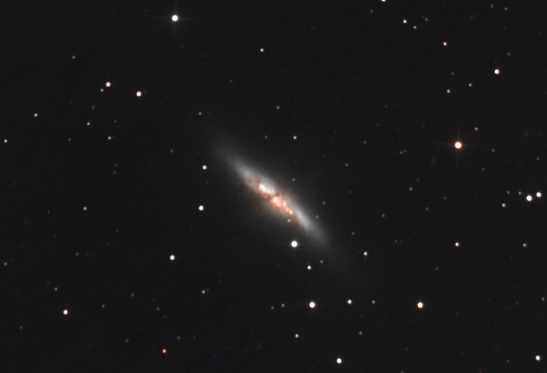

Voici mon dernier essai sur M 82.
Je me demande si mes soucis ne viennent pas finalement de la turbulence.
Je n'ai hélas pas essayé des poses plus courtes.....
Je vous envoie les pièces à conviction en vous remerciant par avance de vos avis éclairés....

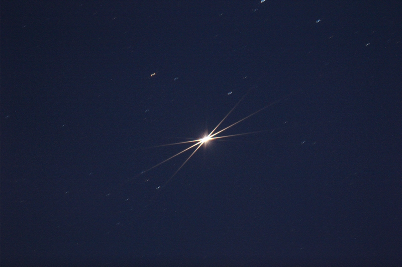

D'abord la photo de la figure de réglage de la MAP avec le masque, pose de 20"

Un crop du résultat de 53 poses ( gardées sur 95 ) 180", ISO800, guidage au chercheur ( PHD Guiding )
Le lien pour la full en 1/2 format :

Ce n'est surement pas moi qui vais te donner des conseils mais à mon avis la turbu doit jouer.
Globalement je ne trouve pas tes étoiles déformées (peut être un brin en effet donc peut être que ta MES est à améliorer)
A priori tu as pris cette photo sous la Lune non ?
D'un autre coté tu as viré la moitié de tes poses, cela fait beaucoup quand même en autoguidant sur 3 minutes ?
Ta map a l'air OK vu ta photo de l'étoile.
tout semble correct. Peut être faire une vérif précise de la MAP, en faisant une pose courte et vérifier les aigrettes puis vérifier le Bahtinov à 90° au cas où il y ait du tilt.
Bien vérifier la map plusieurs fois et la refaire si ça change. Il faudrait mesurer la FWHM sur les premières images et sur les dernières pour voir si il y a eu une évolution. Normalement si tu fais une pose de 5s à 10s en début de scéance juste après la mise au point ça devrait te donner une bonne idée de la FWHM possible.

Au pré-traitement, pas grand chose à faire à part garder les images avec la FWHM la plus faible, puis au traitement tu peux gagner un peu en faisant de la déconvolution.
Sinon il n'y a pas eu de modif du montage optique récemment?
Modifié par olivdeso
je ne vois pas trop ce que tu lui reproches?
peut-être le grosses étoiles sont-elles un poil dodues mais c'est dû à la turbu

ça doit être un peu frustrant en effet. Pour ma part je vois plus un soucis de map que de turbulence. Les aigrettes sont presque dédoublées sur les plus grosses étoiles.

Il y a clairement un soucis de MAP bien présent, comme Tromat. On voit 2 aigrettes dédoublées.
Ton masque de bahtinov est bien pour un fd/5 ?
Peux tu poster une brute ?
Un truc aussi pour vérifier si la map à bougé, tu alignes la première et la dernière image pour comparer facilement l'aspect des étoiles et des aigrettes.

essaie quand tu fais ta map avec ton masque de bahtinov de ne pas la faire qu'au centre de l'image comme la première photo de ce post , ( la première pièce à conviction comme tu dis ) mais avec la raquette , déplace un peu cette étoile brillante aux différents coins de ton image , ( comme si tu modifiais le cadrage de ta cible ) et observe si la map est également optimum dans les coins.....
ce genre d'exploration peut te mettre sur la piste d'un défaut d'alignement , de distance bref un problème sur la chaine optique ....
regarde aussi simplement à l'oeil ( avec un oculaire ) ....

Voici un lien pour une brute après 5 heures de poses...:
http://ahp.li/2ebcb4bc4ca2e5d4cc4a.jpg
Salut je regarde ça à travers mon tel. Elle est pas si mauvaise cette brute . Mais à trois minutes si on est très critique tu commence à avoir un très léger étirement de tes étoiles . Difficile de juger la MAP ici mais pour moi ça me parait bon bien que ça pourrait être plus fin . Reste alors la turbu c est sûrement ça qui te gêne . En ce moment on est presque tous à la même enseigné hélas .
