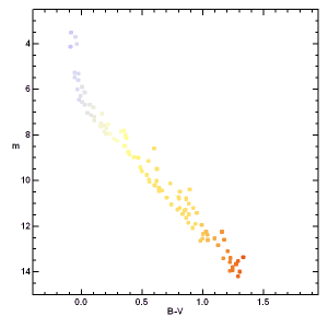

Pour les Pléïades : (page http://media4.obspm.fr/public/FSU/pages_hertzsprung-russel/proprietes-stellaires-observer.html )
D'une façon générale : (page http://media4.obspm.fr/public/FSU/pages_hertzsprung-russel/diagramme-hr-observer.html )

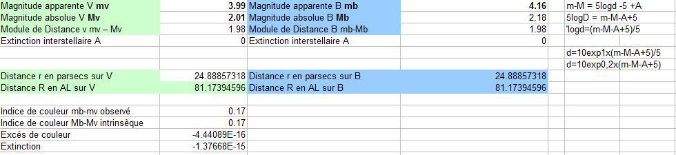

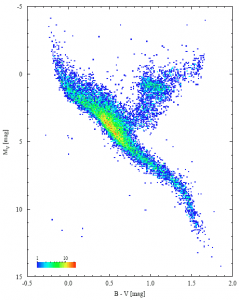

Ok , alors j'ai le type spectral de mon exemple..à savoir une A5V
ET à présent..je reporte cela sur un diagramme H-R pour trouver B-V..
Ce faisant on trouve grosso modo 0,1 .. l'indice de couleur d'Alcor est donné dans les catalogues Skychart .. soit 0,17.
Ou diable peut on trouver un diagramme HR détaillé !?
Donc l'excès de couleur serait ici de 0.. en effet ca fait trés peu d'absorption ! (mais forcément j'ai les 2 mêmes indices de couleur.; faute de trouver la magnitude absolue dans le "B").
ChiCyg, as tu un lien sur un document quelconque pour l'explication et/ou la mise en pratique de cette loi AV = 3.1 x E(B-V) ?
Par ailleurs tu dis que celle ci est valable pour la bande V, or 3.1 x E(B-V) elle prend en compte la bande B ? Je comprends pas ..
Bon bref les valeurs et les calculs sont "bons" à présent.. 81,7 AL .. comme dans Wiki la seule donnée que je n'ai pas pu trouver sur le net est Mb donc forcément en additionnant le même B-V à mb on trouve

  Stef N. a dit :
je ne sais en effet pas du tout si j'ai utilisé la magnitude B ou V, je l'ai extirpée du catalogue HD
Je suis allé voir le fichier d'introduction du catalogue HD au Centre de Données Stellaires de Strasbourg : http://vizier.cfa.harvard.edu/viz-bin/Cat?III/135A . Les magnitudes apparentes sont photovisuelles et photographiques. Normalement tu as donc dû avoir deux valeurs. Par contre ce catalogue ne fournit pas la magnitude absolue.
Dans ton tableau ci-dessus, je vois que tu as trouvé les deux valeurs : MV = 2,0 et MB = 2,2. Donc dans ton premier calcul tu avais utilisé une magnitude apparente V et une magnitude absolue B, ça ne pouvait pas coller. Par contre, en utilisant V = 4,0 et MV = 2,0 et en négligeant l'extinction, on trouve pile poil 25 pc. C'est bien ce que j'avais indiqué plus haut.
Modifié par 'Bruno
  Citation
Dans ton tableau ci-dessus' date=' je vois que tu as trouvé les deux valeurs : MV = 2,0 et MB = 2,2. Donc dans ton premier calcul tu avais utilisé une magnitude apparente V et une magnitude absolue B, ça ne pouvait pas coller. Par contre, en utilisant V = 4,0 et MV = 2,0 et en négligeant l'extinction, on trouve pile poil 25 pc. C'est bien ce que j'avais indiqué plus haut.[/quote']
Oui Bruno, tout à fait..J'ai cherché un peu partout.. sur Wiki (US) sur le catalogue HIP, HD dans mes logiciels, sur Skycharts (qui utilise je sais plus quel catalogue), Simbad (qui de prime abord reste assez hermétique pour un néophyte comme moi) .. Enfin en tout cas merci.. j'avais surtout une coquille dans ma feuille de calcul (heureusement que tu m'as confirmé que ton calcul était bon)..Bref, ça abouti finalement à quelque chose !
Les astronomes utilisent plutôt des tables qui relient type spectral, température, magnitudes absolues, indices de couleurs ; B-V, R-I, J-K, ... Mais les valeurs sont plus ou moins précises. Par exemple à même température et même taille (naine, géante, ...) deux étoiles de métallicités différentes auront des indices de couleur différents.
