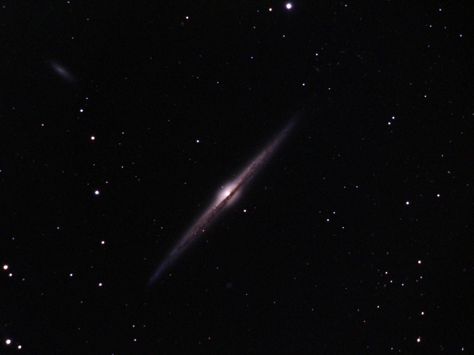

Salut dauphin-pas-très-joyeux :)
c'est vrai que...:be:
mais c'est une image qui t'apporte des enseignements
les étoiles de gauche sont anormalement déformées, peut-être un problème d'alignement quelque part
le fond sombre sans doute pour cacher la misère
le bin 2 en luminance, c'est ton choix
bref il y a eu des jours bien meilleurs et il y en aura d'autres :cool:
Difficile en effet le CP avec un C11, et en plus avec un KAF8300.
Mais je la trouve bien quand même, avec le ciel moins sombre ce serait encore mieux.
Jérémy
Le C11 et le 8300 en bin 2 doivent te donner de très bon résultats.
Apparemment tu as un souci de collimation, l'axe optique semble être décalé à droite.
Avec mon Atik 383 je fais des flats de 3 ou 4 secondes pour éviter les soucis d'obturateur.
Pas facile en bin 2 et un challenge en bin 3 ou 4.
Mais tu peux faire un master flat en bin 1 et le diviser pour obtenir du bin 2 ou du bin 4.
Modifié par litobrit
Un détail : c'est à f 6,3 , ce qui accentue la coma
Reste qu'effectivement la collim est à refaire, mais ça ne sera jamais bon dans tout le champ, et j'ai peur de faire pire...
Pour ceux qui veulent un ciel plus clair, et pour qu'ils ne disent plus que je cache la misère :p
D'accord, les détails ne sont pas à la hauteur de ce qu'on attend d'un C11. A refaire un jour sans lune ni turbu et en refroidissant.
Pour les flats, problème réglé avec un potentiomètre pour ajuster la luminosité de ma boite à flats
Salut Dauphin
Je remonte ce fil sur lequel je n'avais pas laissé de commentaires, désolé.
Tu t'en sors pas mal avec le C11. Même à F6.3 il te donne une longue focale difficile à maitriser. On voit peu d'images du CP faites avec un C11.
Les étoiles sont correctes, avec un poil de déformation sur les cotés, mais on ne doit pas s'attendre à des miracles avec un Celestron standard ... et je connais bien..
Salut Dauphin
Merci pour ces encouragements. Les difficultés sont nombreuses, avec le ciel du sud souvent agité, j'ai rarement mieux que 3" de fwhm sur les brutes. Alors pas la peine de tenter quoi que ce soit à pleine focale, et même à F 6,3 inutile d'échantillonner à moins d' 1". Avec la ST8300 en bin2 on obtient 1,25" (à F6,3) une configuration finalement assez bien adaptée. Malheureusement, le champ déjà réduit n'est bon que sur une partie de l'image dès lors qu'on utilise le réducteur de focale. La plupart des galaxies (comme NGC4565 qui fait 15') rentrent néanmoins à condition de bien cadrer. Pour M31 c'est autre chose...

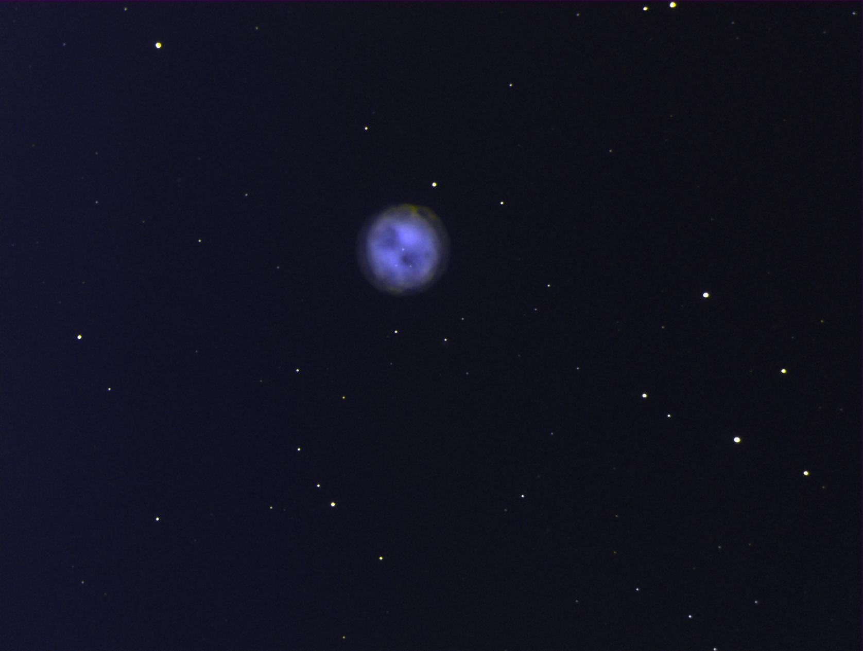

Reste les NPs. "Profitant" de la pleine lune j'ai essayé le hibou en Ha+O3 (1 heure de chaque) :
ll faudra faire la luminance, histoire de rajouter les étoiles et les petites galaxies qui l'entoure
