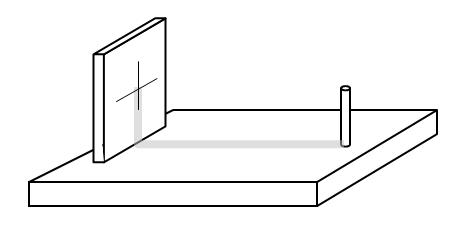

Et ne laisse pas le chercheur sur le télescope ! Pour bricoler un viseur solaire, il suffit juste d'un cLou, d'une planche et d'un bout de carton.
La croix dessinée sur le carton est juste à la même hauteur que le clou et dans l'axe de visée du télescope. Quand le haut de l'ombre du clou projetée sur le carton arrive au centre de la croix, le Soleil est dans l'oculaire... c'est tout simple.
