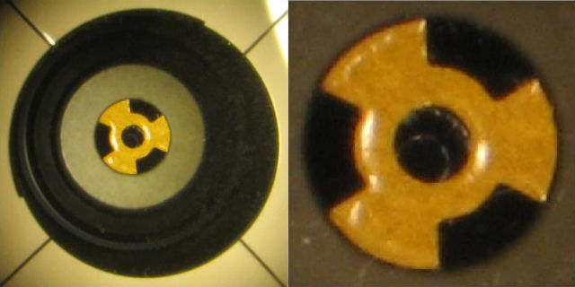

Moi je préfère nettement les bons Cheshires. Avec une marque sur le centre bien adaptée, style marque BlackCat par exemple (qu'on peut d'ailleurs aussi utiliser avec des Cheshire Tectron ou Astrosystems Lightpipe.)
Enfin, c'est comme on veut, pour le primaire. La précision est plus ou moins la même (sauf quand la marque centrale est en effet bien adaptée).
(reproduit avec permission de Jason Khadder)

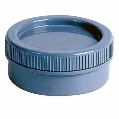

Il y a aussi des tubes pvc en 32 que l'on peut fermer par un bouchon dont on aura percer le centre
On doit meme pouvoir fair un cheshire avec un raccord de ce style:
