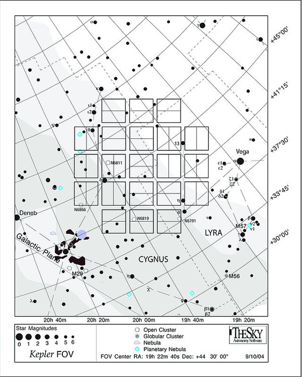

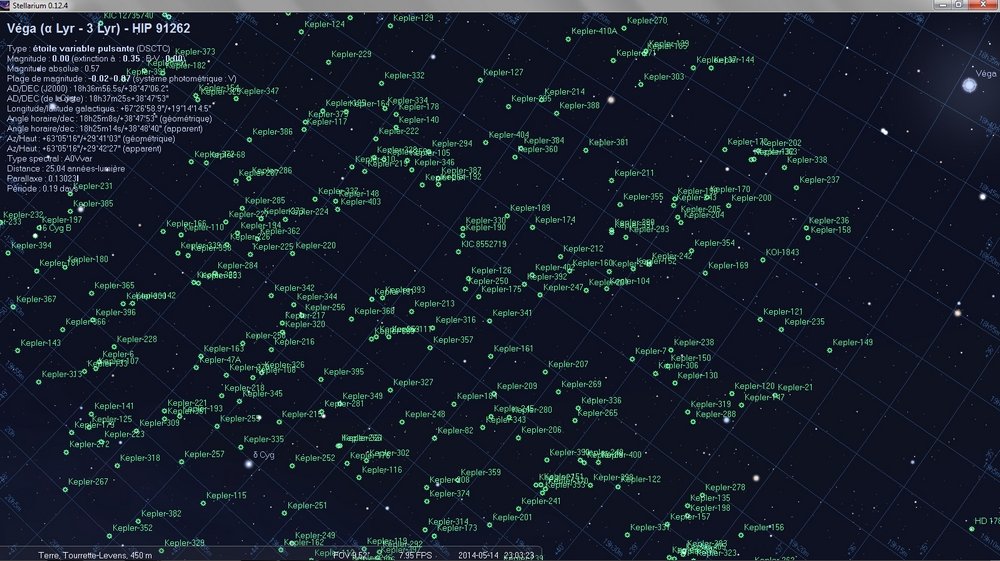

Une chose me tracasse, mais ne m'empêchera quand même pas de dormir :
La concentration des exoplanètes détectées dans cette zone.......
Je suis perplexe.....
Cette zone est la seule dans le ciel qui ait bénéficié d'un suivi pointu et continu pendant plusieurs années. Ceci grâce au télescope spatial Kepler.
Il est donc normal que ce soit la zone avec le plus d'exoplanètes.
Eh oui, c'est une toute petite zone du ciel, et il ne détecte que celles qui transitent devant leur étoile, soit une toute petite fraction des systèmes planétaires.
Sans compter que sur 3-4 ans, il ne peut détecter que la petite fraction des planètes qui ont eu le temps de faire plusieurs révolutions autour de leur étoile.
Bref, comme tu dis, y'a du potentiel là-haut !
Merci de vos réponses qui répondent parfaitement à mon interrogation.....
