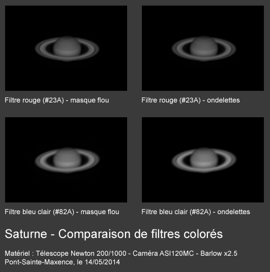

nuit assez turbulente chez moi hier soir mais avec la pleine Lune, on ne pouvait raisonnablement faire que du planétaire. Et puis après pratiquement 15 jours de pluie et nuages, j'avais trop la hargne pour rester au chaud.
J'ai voulu comparer le rendu sur Saturne, de deux filtres colorés qui sont assez fréquemment recommandés : un rouge #23A et un bleu clair #82A.
Altitude approximative lors de prises, environ 20°.
Sans surprise, le filtre rouge s'en sort nettement mieux en attenuant bien l'effet de la turbulence mais je vous laisse juge.
Nico
Oui, la qualité de la couche bleue est particulièrement dépendante des conditions météo, alors que dans ton cas le tube (newton) il ne souffre pas d'aberration chromatique (pas comme d'autres formules optiques).
Un ADC permettra d'améliorer la dispersion dans la bande passante du filtre mais évidemment rien pour la turbulence qui est bien plus sensible à cette longueur d'onde !
Marc
Tout à fait. Mais je n'avais jamais fais la comparaison comme cela et je suis surpris de la différence au final.
J'ai aussi à #25 dans ma besace (le rouge profond) qui laisse passer beaucoup moins de lumière (50% à 600nm contre 83% pour le 23A). 600 nm étant le pic de rendement quantique dans le rouge pour cette camera (autour de 65%) je pense rester sur le #23A mais je ferai un comparatif entre les deux, à la prochaine occasion.
Nico
Très fine :)
que le rouge soit supérieur à la bleue est peut-être normal
la rouge ressemble le plus à la luminance il me semble
je ne connaissais pas le traitement "masque flou" appliqué aux planètes, ça n'as pas l'air mal

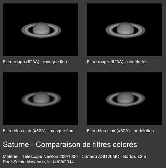

Bonsoir à tous,
j'ai repris le traitement de l'image publiée à l'origine en réhaussant la luminosité de la série avec filtre rouge (#23A) et en utilisant le filtre d'accentuation des détails de CS3, ainsi qu'un peu de réduction de bruit. Le résultat est plus agréable et surtout, on peut plus facilement comparer l'images en filtre bleu clair avec celle en rouge car il n'y a plus de biais induit par la différence de luminosité.
En espérant que ça vous plaira, je reste ouvert à toutes remarques ;)
Nico
