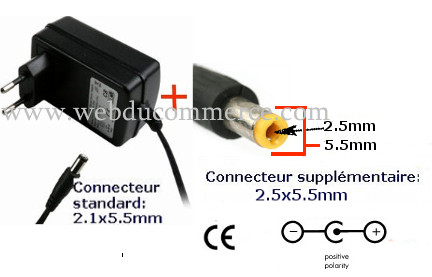

Par contre, je voudrais lui mettre une alimentation électrique externe via un adaptateur 6V 1A. J'ai trouvé sur ebay des alims correspondantes.
Ce qui me manque maintenant c'est de connaitre la polarité du connecteur car je ne voudrais pas la cramer en inversant le + et le -.

Ca dépend de ton adaptateur.
Les transfos fixes ont en général le - à l'extérieur du connecteur mais sur les universels il y'a quelquefois un bouton pour la polarité.

Merci Leimury.
En fait, je que je voudrais savoir c'est où toi se trouver le + et le - sur la prise !!! car j'ai rien coté boitier à par le "made in china".

Le (-) et le (+) de cette raquette se trouve justement comme indiqué sur la réponse de Leimury.
Une 5V régulée risque peut-être d'être un peu juste. L'idéale serait une alimentation 6V de type "DC-DC", ou des piles rechargeables.
