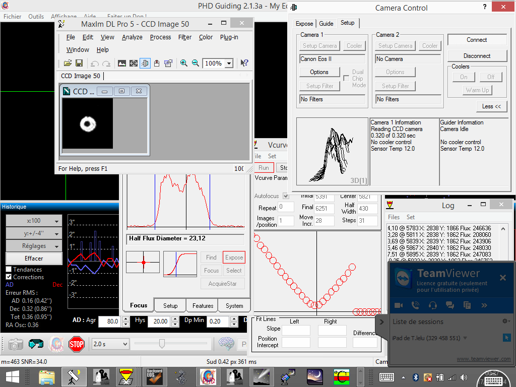

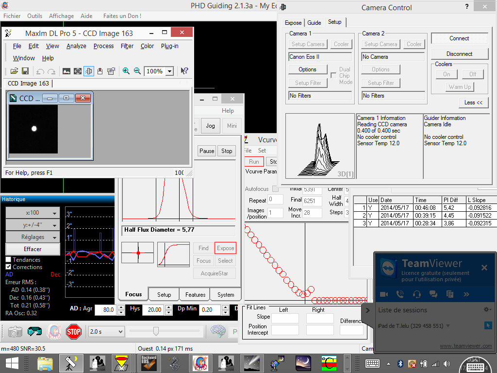

Donc voici, deux screenshots de mon IPAD pendant que FocusMax travaillait tandis que je travaillais mon levé de coude :

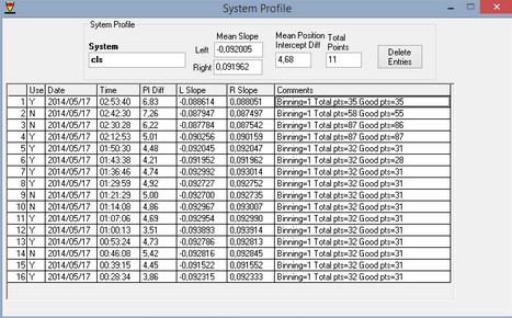

Voici les curves réalisées au final :
Qu'en pensez-vous ? Dois-je en refaire ?
En début de séance, le PI Diff était bas et n'a cessé d'augmenter au fil de la nuit.
Vu la Pleine Lune je vais en refaire ce soir avec des pas plus petit.

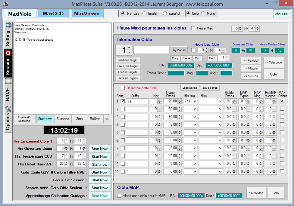

Voici une copie d'écran de MaxPilot :
J'avais essayé de paramétrer MaxImDL en mettant RAW color, ISO 800.

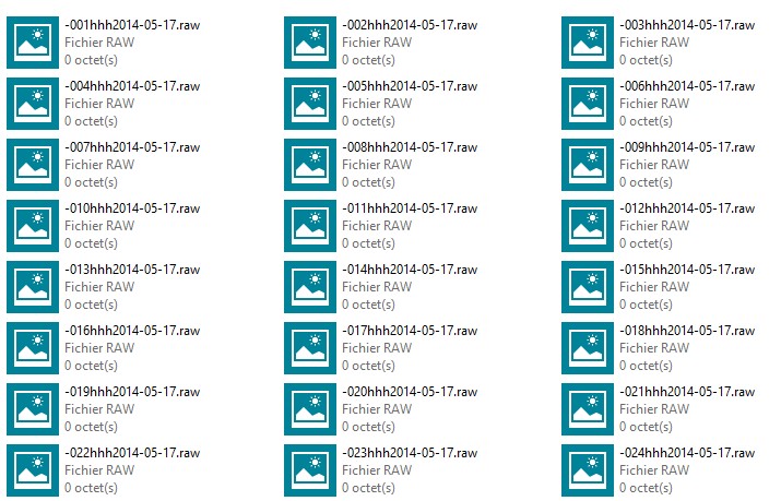

Dans MaxPilot (cf 2eme image ci-dessus) j'avais voulu réaliser une image de 20s sauf que des messages d'erreur sont apparus dans Maxpilot et au moins une centaines de fichier non lisible (raw) dans mon répertoire de travail.
Voici les fichiers générés suite au message d'erreur :
Comment paramétrer tout ça ?
Je vous remercie par avance et si besoin plus d'informations pour résoudre les paramétrages, je reste à disposition ;)

Les courbes de focusmax sont propres, essaie de valider la qualité de la map en comparant avec le masque de bathinov.
Ne t'embêtes pas a refaire d'autres courbes, lune ou pas la HFD ne changera pas.
Théoriquement tu peux garder ce même profil quelque soit le filtre que tu positionneras devant ta caméra.
Tu dis faire des enregistrements en raw color, il faut plutôt te mettre en raw
monochrome (l'info bayer est contenu dans le fichier).
Le meilleur moment pour débayeriser se trouve juste après la calibration et avant l'alignement.
Ca n'explique par pourquoi tes sauvegardes de fichier ont loupé mais j'ai pas d'explication a ça.
