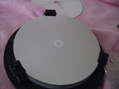

Tertio tu devras (de toute façon) marquer le primaire au centre

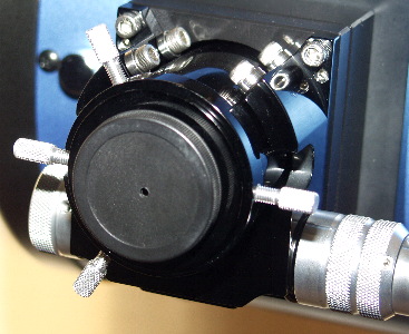

A moindres frais, tu pourrais te fabriquer un oeilleton de collimation faisant parfaitement fonction, voire que c'est nettement plus précis encore!
Une boîte pellicule argentique, un kinder surprise, le bouchon protecteur du PO...du moment que ça rentre dans ce dernier, c'est bon. Un petit trou et hop!
Des idées ici: http://syncopatte.blog4ever.com/ailleton-tout-simple
http://syncopatte.blog4ever.com/outils-de-collimation-la-c-est-bon

Non, car il est dans l'ombre du secondaire. D'ailleurs la plupart des télescopes du commerce en sont équipés. Ça ne gênera aucunement.
