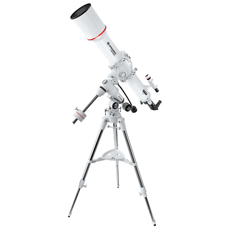

http://www.astronome.fr/produit-lunettes-sur-monture-equatoriale-lunette-bresser-messier-152-1200-sur-exos-2-1312.html
Je la possède, et franchement elle délivre de très belles images au prix d'un léger chromatisme sur les objets lumineux.
Quant à la monture, je ne me prononce pas, je ne la connais pas.
Si tu veux la tester un soir, n'hésite pas à le faire savoir et surtout à venir nous rejoindre (et en plus dans notre groupe on dispose de plusieurs types d'instruments et de tous les budgets).
Si ça se trouve, pour 1000€, tu verras que tu trouveras peut être plus ton compte dans un autre type d'instrument ;)

Comme tu es resté sur la Bresser, je t'aurai bien guidé sur la Messier 102/1000 exos-2* (*=EQ5) à 500€ plutôt.... comme tu as déjà la monture avec alors que le skywatcher ED de 100 ou plus à 700€ est fourni sans monture.
Comme ça tu pourras avec ton budget restant acheter des oculaires supplémentaire et autres accessoire pour savourer ton ciel.

En ajoutant moins de 50 € au budget indiqué (1 000 €), il est possible d'acquérir une lunette 100 Ed (http://www.laclefdesetoiles.com/browse.php?cat=51&brand=31&prod=500) et une monture azimutale (http://www.laclefdesetoiles.com/browse.php?cat=42&brand=27&prod=2099) capable de la porter.
Coût total: 1 049 € (lunette 690 € + monture : 359 €)
Poids :
- lunette : 3 kilos
- monture : 5 kilos trépied inclus

Poids : 9,9 kilos (tube : 3,7 / monture : 6,2)
Pour terminer, un conseil : se rendre, avant achat, à une réunion avec des observateurs au cours de laquelle il te sera possible de voir divers instruments, de les manipuler et de mettre l'œil derrière l'oculaire.
Tu as la chance d'avoir des amateurs près de chez toi et kiwi74 t'a déjà proposé de participer à une séance d'observation.
Il ne faut pas hésiter à le rencontrer.
