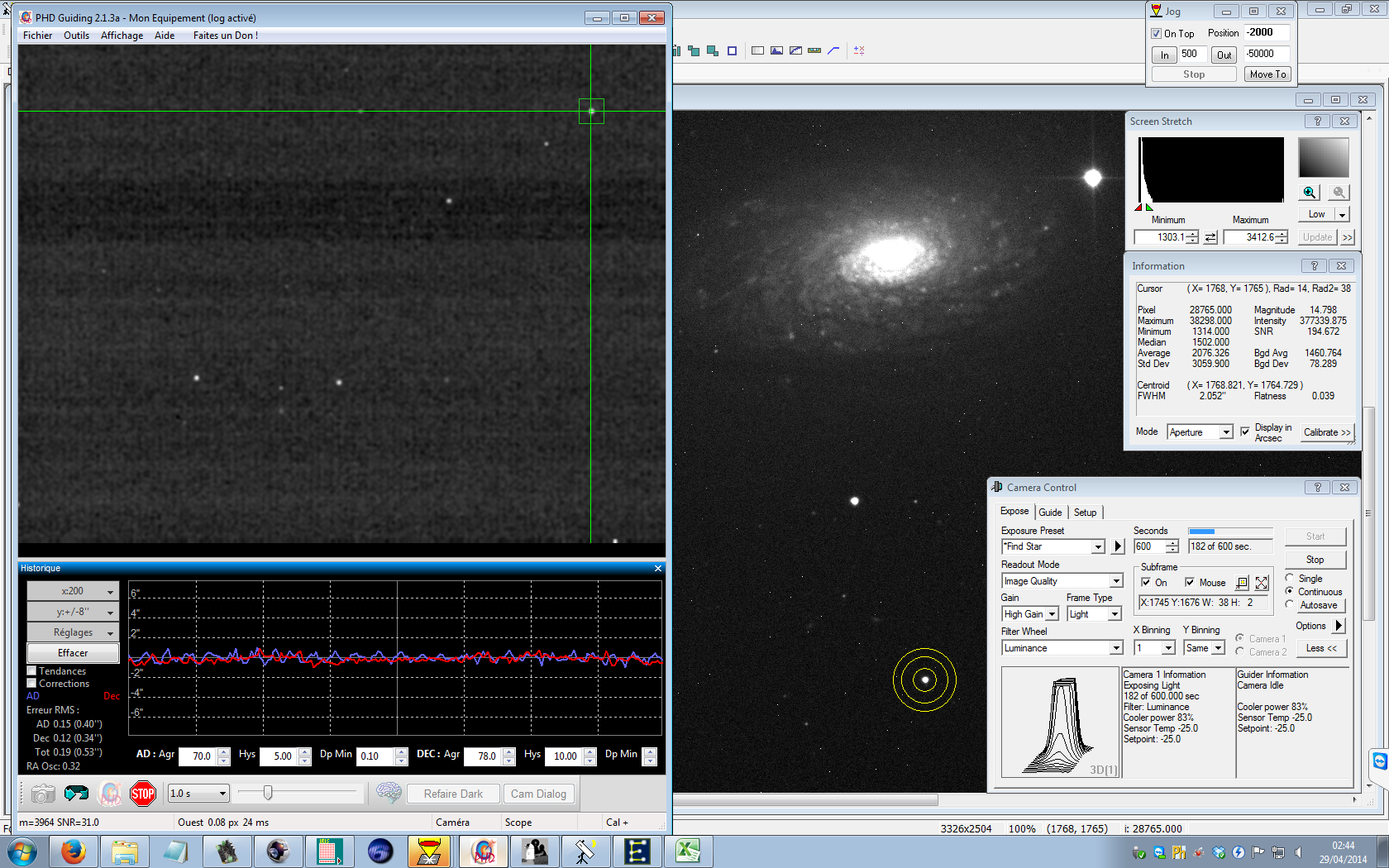

Pour une fois voici un screen en cours acquisition.

je suis scotché par le suivi dans PHD !
Le suivi et propre en effet, c'est une Eq6 de série en plus.
Je n'ai fait aucune manipulation ou entretien, je suis incapable de la démonter.... :(
Jérémy
Moi aussi!
Jérémy, tu devais avoir un excellent 'seeing' sur ton site d'observations. :wub:
C'est toujours comme ça ou c'était exceptionnel?

J'envie ta courbe DEC sous PHD, ma G11 fait moins bien; c'est surement l'avantage du poste fixe et sa mise en station excellente.
Romain.

A priori ce n'est pas exceptionnel par chez moi. Je suis assez souvent à 2" de FWHM avec un échantillonnage à 0.86"/pixel.
J’essaie aussi de ne pas imager trop bas sur l'horizon, ça aide bien aussi.
Ah le poste fixe ça simplifie la vie, c'est sure.
