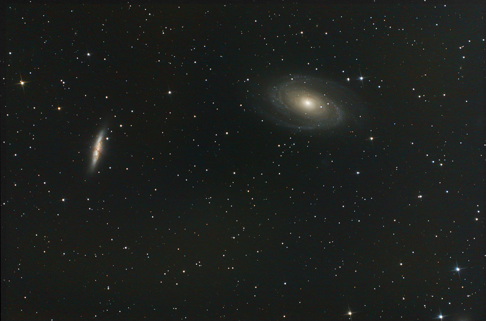

J'ai réussi à diminuer fortement le jeu du porte oculaire (qui sort en 2"1/4). Refait la collim au cheshire.
Les étoiles sont à peu près rondes (mieux qu'avant). Mais ce PO est quand même une bouse. Donc une image classique pour ce test. Mes problèmes d'autoguidage sont réglés. Je trouve quand même que ça manque de finesse. Je pense que je vais me procurer un GSO200/1000.
Setup :
SW200/1000
EOS450D non défiltré
Autoguidage SSAG sur 80/400 et PHD
NEQ6
19 poses de 300"
15 darks
15 offsets
15 flats
Je crois qu'on voit encore la SN.
Vos critiques bienvenues...

Belle image pour ma part. (surtout sous la lune surement). Si tu changes ton tube tu as pensé aussi au skywatcher carbone 200/800, il pèse au moins 1 kg de moins c'est bon à prendre.
Une belle image....:wub:
Peut-être dommage qu'il n'y ait pas plus de poses......les conditions semblaient bonnes.
Ce serait intéressant d'avoir un lien vers la full en plus grand format.

Je trouve que ça manque de piqué, peut être que l'optique chinoise de 10 ans est dépassée. C'est pour cela que je suis intéressé par un GSO :rolleyes:

Oui, mais c'est une petite full, l'image est en 1504 x 995.....
O-K merci.
A voir les étoiles, il semble que tu aies toujours un petit problème de réglage.
Peut-être encore un peu de jeu dans le P-O d'où un mauvais alignement de l'axe.

Oui, en fait j'ai raccourci une bague pour arriver au foyer (voir ce post). J'ai fait ça à la scie à métaux et la surface n'est pas très plane. Donc, en serrant les deux vis de blocage du correcteur de champ qui est solidaire de la bague T2, celui-ci peut bouger un peu et donc se retrouver non perpendiculaire à l'axe optique. Le PO est à crémaillère, donc pas idéal non plus. Pas de microfuser. C'est pour cela que j'ai envie d'acheter un GSO car j'en ai marre de galérer avec ce newton.
@pilou : merci. Club GSO Dordogne :be:
@Alexandre Cucculelli : merci. Il faut que je vérifie, mais je pense qu'il n'est pas adapté à l'astrophoto car le miroir secondaire n'est pas assez grand (à vérifier), ce qui pourrait expliquer que j'ai sur les images un fort vignettage qui apparait bien sur les images prises en début de nuit, lorsqu'il ne fait pas tout à fait noir.

Tu n'as pas envisagé un RCGSO 8 ou 10, vraiment étudié pour la photo ?

Merci Bernard. Pour le tube, j'ai un budget serré. Après, 1600 de focale, ça devient pointu. Mais c'est un achat que j'envisage de faire un peu plus tard, je trouve que c'est bien d'avoir plusieurs tubes de focales différentes :)
Très belle image, bravo! :)
Chez moi elle sort un peu verte. Tu pourrais passer un coup de HLVG sur la couche couleur: http://www.deepskycolors.com/archivo/2010/04/26/hasta-La-Vista-Green.html
Maintenant que le setup est au point, faut shooter, shooter, shooter...! ;)
Merci. J'y pense jamais à ce HLVG, pourtant je l'ai intégré à toshop. Hier soir j'ai sorti le matos et au moment de shooter, plein de nuages. Et ça a l'air de vouloir durer, pour une fois que la lune descend :cool:
