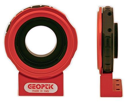

J'ai pu voir qu'il existait des adaptateurs comme celui-ci 30A189-Objektivadapter-Canon-EOS.jpg
à cette adresse http://www.teleskop-express.de/shop/product_info.php/info/p2836_Geoptik-T2-Adaptor-for-CANON-EOS-Lens-with-1-4--Phototripod.html

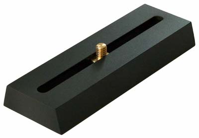

ici http://www.teleskop-express.de/shop/product_info.php/info/p237_TS-Dovetail-Mounting-Bar-Vixen-Style---buttonhole-and-1-4--Screw.html
Mais comment je fixe ma lulu de guidage dans ce cas ???

.....la bague géoptic qui ne te permettra pas d'utiliser la roue à filtre....
Par contre j'aimerai bien savoir pourquoi exactement???
Est ce une question de MAP impossible à faire???
Ou une question de filetage??

Bon sinon pour ce qui est du montage je pense faire un truc de ce genre http://www.teleskop-express.de/shop/product_info.php/info/p1837_Parallelmontage-von-2-Optiken-auf-einer-Montierung---kompakt.html
Mais sur ma monture bien entendu ;)
J'ai deja une queue d'arronde de 30cm (je crois) il suffirait donc que j'achète ça http://www.teleskop-express.de/shop/product_info.php/info/p1536_Starway-Prismenklemme---GP-Level---Basis-fuer-Schnellkupplung.html pour y mettre d'un coté la lulu et de l'autre coté le collier de pied serait fixé directement dans un des trous disponible.
Qu'en pensez vous les copains???

La bague géoptic a d'un coté une sortie bague t2 adaptée au canon et de l'autre je crois une sortie adaptée a l'atik qui n'est pas le même que la sortie roue à filtre,skyméca te fera la bague pour moins de 100 euros.il te reste a trouver le moyen de fixer l'ensemble sur une petite lunette qui te servira à faire correctement ta mise en station polaire et ta précision goto,pour l'autoguidage tu peux utiliser la lunette ou l'équiper du mini guide scope orion comme chercheur et support de ta caméra de guidage.

Bonjour, je prends aussi des photos de cette manière
Effectivement, cette bague est trop épaisse pour installer une roue ou un tiroir à filtres.
par contre, il existe au milieu de la bague un anneau fileté où on peut visser un filtre (H Alpha per exemple), mais un seul...
pour le montage, j'utilise un rail ADM sur,le tube du télescope, un support photo au pas Kodak sur le filetage du téléobjectif, et un anneau de guidage sur son extrémité. placé au bon endroit il ne gêne pas le fonctionnement du zoom, et les vis permettent de peaufiner le cadrage.
