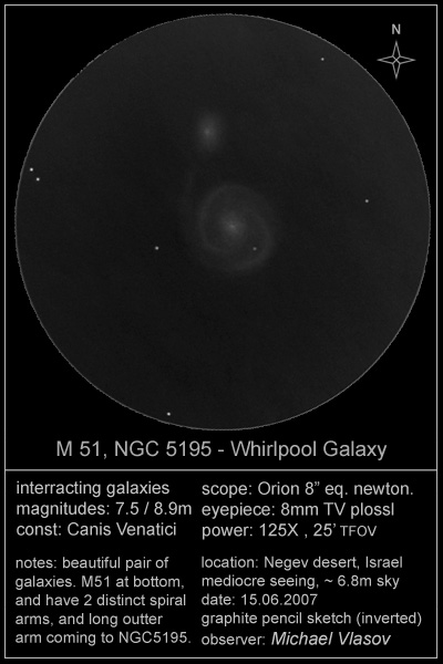

bras sur M51?
Avec Popov: je les ai eus avec un Dob SW 200/1200 il y a quelque temps: conditions: pas de lune, un ciel de campagne assez sombre et M51 assez proche du zénit. Ce que j'ai vu? Une sorte de beignet autour d'un noyau lumineux: ce soir-là, pas de bras individualisés, pas de "pont".
Par contre, bras individualisés avec un C11 sous un ciel un peu meilleur, avec le "pont".
Par contre, avec lunette 115: une suggestion simplement, mais je triche car j'avais l'image de belles photos en tête et là, il y a des moments où tu ne sais pas si c'est les yeux ou la mémoire qui "voient" :D ... bien envie de retenter l'expérience :).

Ne stresse pas trop sur la collimation ... mon modique Dob 200/1200 sans collim laser ni Cheshire y est arrivé sur M51 (comme décrit, un beignet, mais sous un ciel moins bien que celui que tu vas avoir, je pense).

Ne désespère pas pour le visuel avec ton 200, j'ai déjà entre-aperçu les bras de M51 dans un 200/1200 GSO sous un ciel plutôt bon.
Et il ne faut surtout pas hésiter à passer beaucoup de temps sur le même objet : j'ai l'impression que plus on reste sur le même objet, plus l'oeil s'habitue à l'objet et révèle des détails.
J'ai aussi l'impression que notre cerveau fait une sorte de synthèse de ce qu'on a vu, et nous retranscrit une image plus précise dans nos souvenir que ce qu'on a vu à l'instant T avec notre oeil. D'ailleurs les dessins reflètent bien ce phénomène.
