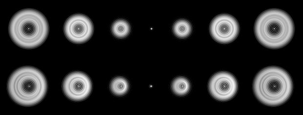

Si comme je le disais dans ton autre post, l' image d' une étoile focalisée a fort grossissement est toujours identique a l' image en pièce jointe, ta colim n' est pas bonne, et si on ajoute la turbu et une mise en température perfectible, ton C8 ne vas pas délivrer de belles images

J'ai bien noté tes conseils. Je pense que ma collimation doit être à améliorer, c'est même sûr. Quand je réfléchie à comment je l'ai effectué, il me semble que lorsque je défocalise à fort grossissement (pour ma part je fais à 400x avec le C8), le gros cercle noir est bien au milieu, mais les cercles autour ne sont pas "centrés". Je veux dire qu'un cercle va finir par "toucher" le suivant. Je sais pas si je me fais bien comprendre. :be::be::be::be:
Si c' est comme l' image du bas de ta photo, la colim n' est pas au top, et pour faire ça nickel, il faut une nuit stable et un tube a température ;)
Effectivement c'était comme la ligne du bas. Donc ma collimation est perfectible.
