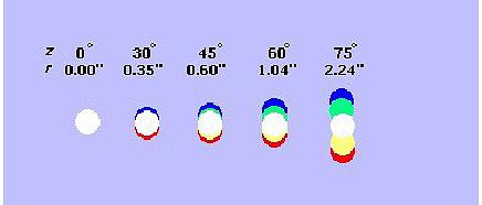

Salut Sixela,
Une question si tu repasses par là et concernant ton lien sur la dispersion atmosphérique, ce schéma en particulier :
4145c7_d2ba51f49dfddfabb99cacdfc0445f35.jpg_srz_436_186_75_22_0.50_1.20_0.00_jpg_srz
Ce chromatisme là est il visible si la dispersion atmosphérique est inférieure à la capacité de résolution de l'instrument ? Par exemple dans la lulu 80 de Louc il "n'apparaitrait" qu'en dessous de 60° mais serait parfaitement invisible sur des cibles à 60° ou plus haut ? Ou bien les couleurs sont elles un débordement au delà de la tache de diffraction, donc normalement perceptible déjà assez haut ?
bonne question, je veux bien la réponse :)
(histoire de savoir quoi viser ou plutôt quoi ne pas viser)

  popov a dit :
C'est progressif: c'est tout le motif de diffraction qui est décalé. Au premier abord, évidemment, le premier anneau autour de la tache centrale est bien plus faible que le disque central, donc on peut simplifier, et en effet, au moins la résolution du télescope est grande, au moins on voit ça à un grossissement utile (en théorie, avec un seeing parfait, on pourrait continuer à grossir jusqu'à voir le motif de diffraction comme un truc géant et voir une différence de couleur au bord et encore voir la couleur latérale, mais sur une lulu le chromatisme de l'objectif va bien noyer ça et en plus, quand on grossit tellement que le motif devient trop sombre, la couleur au bord se voit moins. Et le seeing n'est jamais parfait!)
Mais (tout comme le chromatisme d'une lunette) ce qui ne se voit pas avec une mise au point nickel se voit parfois encore avec une mise au point moins parfaite et/ou de la turbulence; enfin, en théorie, parce que si l'étoile fait boule de disco qui bouge dans tous les sens, gonfle, rétrécit et change de couleur, on se fiche pas mal de la couleur latérale.
En plus, comme je disais, un observateur averti va instinctivement placer son œil devant un oculaire de façon à minimiser la couleur latérale, et donc "gommer" une partie de la dispersion atmosphérique et plaçant son oeil de façon légèrement différente. Il y a quelque jours, sur Jupiter, avec un seeing très bon mais une Juju près de l'horizon, je voyais bien moins de couleur latérale que celle que j'aurais du voir...
