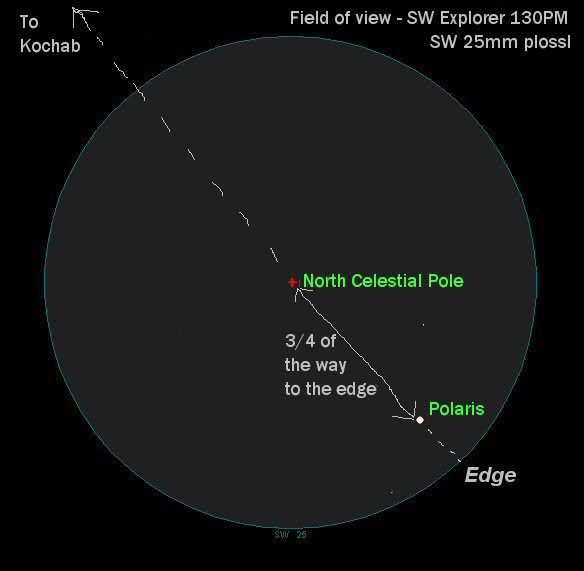

Je fais la mise en station avec la méthode de l'angle horaire avec polaris finder.

Quand à la mise en station, j'aurais tendance à me méfier du viseur polaire (où en tous cas de faire un "cross-check"). Je ferais quand-même une mesure de dérive avec un oculaire réticulé à plusieurs endroits du ciel, pour contrôler. Sinon, on peut avoir une guidage nickel mais une rotation de champ autour de l'étoile de guidage...

Il y a un problème avec le viseur polaire probablement, soit il ne tourne pas rond, soit c'est la position horaire qui ne va pas (si toutes les vis sont bien serrées bien sur)
Donc je ferais la mise en station avec le logiciel comme conseillé ci dessus, puis, j'éteindrais la monture et je positionnerais le viseur polaire comme pour la mise en station. Si tout va bien, la polaire devrait être dans le petit rond. sinon, il faudra régler le viseur polaire pour qu'elle soit pile dedans.

Pour le viseur polaire j'ai refait le réglage avant les photos il est réglé mais par contre ce soir là le trépied n'était pas 100 % a niveau je sais pas si c'est important.
Le viseur polaire est bien centré: pas de décalage de la croix lors de la rotation de RA.
J'ai mis le trait avec l'emplacement pour la polaire à la verticale pour la valeur 0°.
pas grave du tout, ça joue uniquement un tout petit peu sur le 0 de l'heure de la polaire, et encore ça dépend du viseur polaire en question, sur certains Vixen, il y a un niveau sur le vp pour faire le 0. Dans tout les cas ça ne peut pas te donner une erreur de mise en station pareille.
tu vérifie en centrant la polaire? ça doit être bon alors.
Polaire en bas pour la valeur 0h, à droite horizontalement pour la position 6h, verticalement en haut pour 12h et horizontalement à gauche pour 18h. Si la mise en station est bonne, la polaire tourne autour du centre à distance constante, donc on peut toujours la remettre dans le petit rond en tournant l'axe AD. tu pourra vérifier en cours de route ou en fin de séance.
Pour ne pas gâcher ta prochaine séance, il faudra commencer par la mise en station au logiciel, ça te fera une hypothèse de moins à valider.
