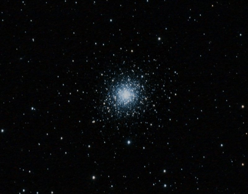

Ci joint une photo prise hier soir chez moi. M92 dans la constellation d'Hercule.

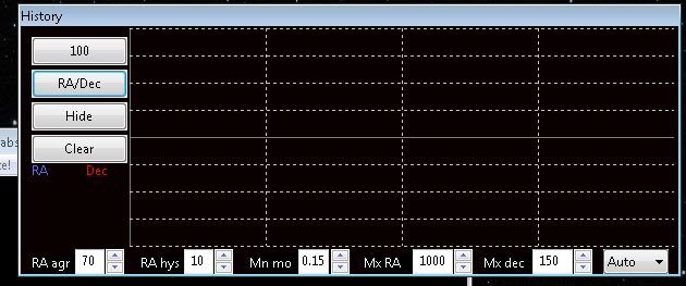

Test par la même occasion, pour régler phd guiding... mon AD bouge beaucoup sur la courbe, en revanche, la décl. est bien fluide...
Donc, la full sur Astrobin: get.jpg
Et un p'tit crop, on distingue la guirlande oranger proche du centre.
Voili Voilou!!!
David.
Oui justement c'est ce que je mettais dans le premier post, j'ai du mal à caler mon AD. j'ai joué sur l'agressivité, mais je ne pense pas que je sois la solution... Si vous pouviez me donner un coup de pouce!
Un petit conseil pour optimiser mon suivi? J'ai vu sur un post que vous parliez de phd2. Beaucoup de différences avec le 1?
Je ne sais pas trop mais, peut-être, que tu devrais mettre des copies d'écran pour montrer tes paramètres.....
Je trouve que le suivi n'est pas si mal que ça et même bien. À mon avis, le problème vient de l'intrusion excessive du coulissant du porte oculaire à l'intérieur du tube, ce qui provoque des étoiles tronquées. Solution radicale : scier le coulissant (ce que j'ai fait sur le mien). Pour PHD, je règle l'agressivité RA sur 80.
je confirme.
Tu dois pouvoir le confirmer en regardant par l'ouverture du tube en position de MAP. Si tu vois le tube du PO trop obstruer le champ, tu as trouvé ton pb.
Voici les réglages (enfin, je n'ai pas fais grand chose!) que j'avais lors de ma M92
Mais à vrai dire, je ne sais vraiment pas comment régler!:confused:
