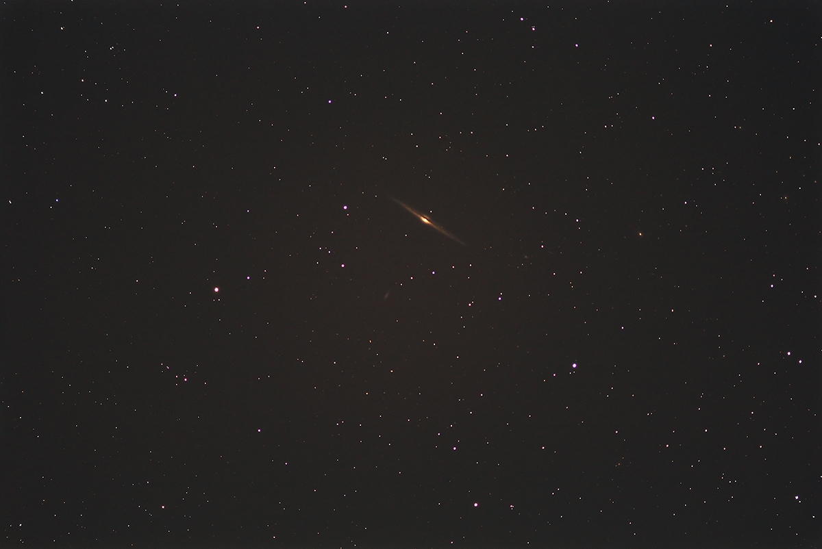

Ce week end profitant d'une petite sortie entre potes, j'ai imagé NGC 4565 à la Vixen ED 80Sf et j'avoue que son surnom "d'Aiguille" lui va comme un gant ! :D
J'ai été surpris de découvrir quelques minuscule tachouilles !!!!
Voici les caractéristiques techniques :
  • Imageur : Canon EOS 600D
  • Tube : lunette Vixen ED 80 Sf (FD 7.5)
  • Guidage : lunette SW 80/400 + QHY5L-II
  • Nombre de prises : 28 poses de 3 min à 800 iso (soit un total d'environ 1h20)

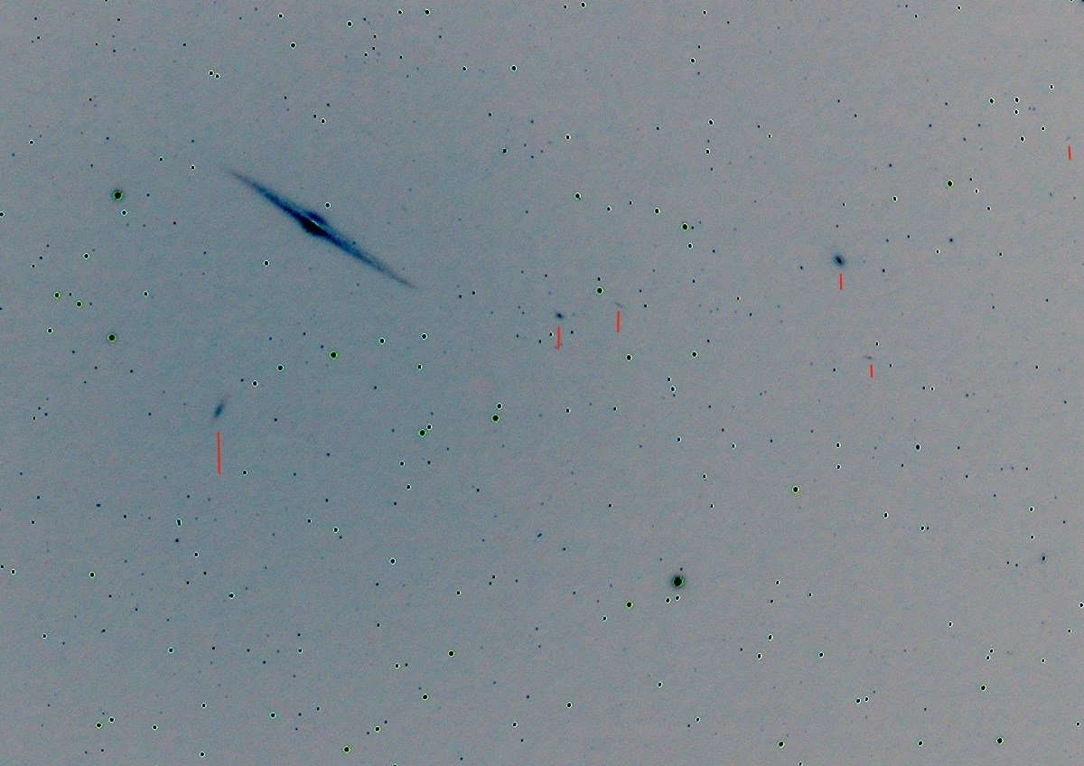

Sous les grandes images, cliquez sur la miniature pour accéder au traitement astrométrique d'Astrobin pour identifier les petits points !

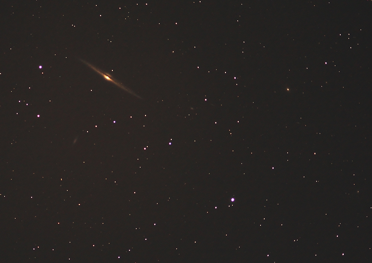

Une version négatif avec les niveaux un peu plus poussées :
Bon, ce n'est pas le top de ce qu'il se fait en traitement, mais faut que je continue à imager pour progresser....
C'est ma seconde photo en 3 ans d'abstinence... :confused:
A vous !
Modifié par kiwi74
J'en profite pour demander aux experts en la matière : comment se fait-il que j'ai de meilleurs résultats en traitant des images JPEG que RAW ?
Cette question concerne le rendu des couleurs...
Merci !
Aucune idée pour ton problème de couleurs... Par contre concernant les étoiles les plus brillantes, tu sembles avoir un problème lors du traitement car les couleurs bavent un peu. Sinon c'est peut être aussi un problème de MAP...
En tout cas, bravo quand même car à la 80ED elle ressort vachement bien!
Pas mal du tout :)
Petit soucis de traitement en effet. Tu as trop accentué et ça se voit autour des étoiles qui ressemblent à des yeux de merlan, il faut y aller avec modération. Pour ton problème de couleur en mode RAW il faudrait déjà savoir avec quoi tu traites tes images. Selon les logiciels il y a différentes procédures à suivre pour équilibrer les couleurs.
Une belle cible dans un environnement riche en galaxies puisqu'elle est en bordure de l'amas de Coma, lui-même une prolongation de l'amas de la Vierge, un membre du groupe local. :)
Concernant les jpeg, c'est simple: l'APN applique au JPEG un traitement avant de le sauvegarder. Les niveaux, les couleurs, la balance des blancs, etc. sont ajustés pour que l'image soit plus jolie à regarder. Du coup, le traitement est plus facile puisqu'une partie du boulot est déjà faite.
Malheureusement, pas mal de détails sont mangés au passage et pour l'astro ça ne remplace pas l'utilisation des RAW.
Mais c'est vrai que traiter les RAW demande plus de travail puisqu'il faut traiter le signal et les couleurs, de préférence séparément pour obtenir un résultat agréable sans perdre d'informations.
C'est pas impossible car ce n'était pas évident de faire une bonne map. Même à 6400 iso, je n'avais pas d'étoiles qui apparaissaient dans le live view...
Pas mal du tout :)
J'ai fait le prétraitement avec DSS et le traitement avec Toshop...
Si tu as une piste/idée, je suis preneur :)

Tu as raison Laurent, mais là pour le coup, rien à faire ça ne veut pas...
J'ai téléchargé une version d'évaluation de Pixinsight pour voir...

située à environ 31 à 40 millions d'années-lumière de la Terre
Ah ouais quand même... Elle n'aurait pas un autre nom car je ne la trouve pas sur la carte du ciel de mon téléphone ?

Par contre tu as pris les photos en JPEG ? parce qu'en raw tu aurais eu bien plus de détails et avec 20 poses de plus , miam miam. :)
Bravo bravo, c'est bien fin :)
Pour les couleurs oui c'est pas évident au début, mais sur toschop tu dois pouvoir y arriver :) Courage !
J'espère que Laurent (Orionrider) m'en voudra pas, mais quand j'ai débuté il m'avait envoyé ça et je l'utilise encore !
Encore merci à toi Laurent !
2. équilibrage des couches
Prends l'outil 'pipette', et met la 'taille' (menu en haut à gauche de l'image) sur 'moyenne 31x31'. Promène l'outil sur l'image, à un endroit où il y a beaucoup de fond de ciel noir, pas trop loin du sujet (le croissant).
Regarde à droite dans la fenêtre 'informations', ça dit R 20, V 45, B 53. Trop de vert et trop de bleu! Les trois devraient être ±pareils, entre 20 et 30 pour un fond 'noir'.
On va équilibrer tout ça:
Tu vas dans l'onglet 'couches' et tu cliques sur 'vert'.
Le vert était à 45, il faut le réduire de 25 (45-20): image ==> réglages ==> luminosité/contraste ==> utiliser la luminosité existante ==> curseur luminosité sur -25 ==> OK.
On clique maintenant sur la couche bleue, qui doit être réduite de 33 (53-20) et on fait la même manip.
On clique sur couches ==> RVB pour récupérer l'image en couleurs.
Maintenant, quand on met la pipette sur un fond de ciel noir, on obtient 3 valeurs RVB similaires. Si on retourne à l'endroit de la première mesure, ça dit 20, 20, 20.
3. équilibrer les blancs
On a équilibré les noirs, maintenant on va équilibrer les blancs. En haut de l'image il y a une grosse étoile 'blanche' à côté d'une orange. Place la pipette en mode 'échantillon ponctuel' juste au centre de cette étoile soi-disant 'blanche': 253, 229, 221... L'étoile est rose!
On va ajouter du signal vert et bleu seulement dans les tons les plus clairs:
Clic couche verte, image ==> réglages ==> niveaux. Là, on déplace le curseur de droite pour accentuer les tons clairs. Pour avoir 253 au centre de l'étoile il faut déplacer le curseur de 24 unités (253-229). Le curseur est sur 255, il doit donc indiquer 231. Malheureusement, le curseur des tons moyens (au milieu) s'est aussi déplacé. On le ramène sur 0,96 sinon le fond de ciel qu'on vient d'équilibrer sera dans les choux. Cette valeur est empirique. Il faut jouer de la pipette pour trouver le bon réglage.
On fait pareil pour la couche bleue: image ==> réglages ==> niveaux. On déplace le curseur de droite pour accentuer les tons clairs. Pour avoir 253 au centre de l'étoile il faut déplacer le curseur de 32 unités (253-221). Le curseur est sur 255, il doit donc indiquer 223. On ramène le curseur des tons moyens sur 0,96 pour maintenir le fond de ciel.
On clique sur RVB, on met la pipette 'ponctuelle' dans l'étoile: 253, 253, 253: YESSSS!

oui, sur Google sky maps elle n'apparaît pô :(
C'est une application pour smartphone ? C'est peut être que tout simplement elle ne figure pas dans la base de donnée... :refl:
En fait, j'ai paramétré mon APN pour qu'il prenne des RAW+JPEG, c'est pour ça que j'ai les deux !
Mais faut que je reprenne tout depuis le début avec le RAW et DSS....
Pipette en 'moyenne 31x31' sur le fond de ciel: 20,18,19... c'est acceptable.

Je suis désolé je n'utilise plus DSS depuis un moment donc je suis un peu rouillé mais il y a des paramètres à cocher/décocher pour ajuster les canaux RVB. Et en principe l'image est à peu près équilibrée en sortie de prétraitement.

J'ai trouvé quelles galaxies tu as notées à côté de NGC4565 sur ta photo: en bas c'est NGC4562, et ensuite c'est IC3553 et IC3546 ou IC3538, en fait il y a un amas de galaxies dans le coin.

Effectivement il y a un léger soucis de couleur...
Je suis en train de voir avec Pixinsight (bon, j'ai juste la demo 45 jours...) pour essayer de comprendre le logiciel.

Issam ta 4565 resort bien , bon un petit déséquilibre des couches rvb mais rien de grave
A tu ésseyer avec Iris pour le prétraitement ?
