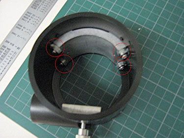

Les POs du commerce "bon marché" ont tous perverti le Crayford standard, en oubliant de mettre l'axe d'un coté _entre_ les paires de roulement de l'autre coté. Non, il fallait qu'ils mettent l'axe presque _en dehors_ des deux plans des roulements de l'autre coté :stupid:. On transforme quelque chose de stable en quelque chose où le moindre jeu incline le tube...
Malheureusement je ne connais pas le modèle exact, mais il y toujours une plaquette avec des roulement opposé à l'axe qui fait rouler le tube (qui parfois est trop loin ou de travers, à tweaker avec des petits bouts de feuille de plastic fine aux endroit stratégiques) plus des vis pour plus ou moins régler la pression de l'axe sur la partie plate du tube.

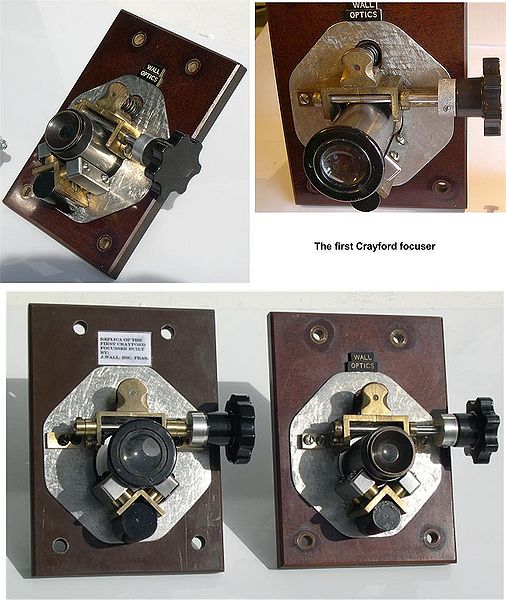

Voilà le vrai premier Crayford:
L'axe au dessus est _entre_ les roulement de l'autre coté, exactement au milieu, ce qui répartit la force sur les deux paires de roulements.
Sur un GSO:
L'axe avec les boutons est au niveau d'une des paires de roulement, donc toute la force se trouve sur cette paire là et rien sur les roulement en dessous...
