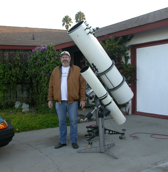

je suis encore débutant en astronomie
Est-ce que tu as déjà vu la tête du monstre?
C'est lourd et la position de l'oculaire est vachement inconfortable pour l'observation visuelle.
Petit visuel pour un 317mm équatorial:
Et encore, ici la monture est bien trop légère pour de la photo.
Pour la photographie en ciel profond, 1500mm de longueur focale, ça ne pardonne _rien_, et il faut un seeing très très bon et un senseur excellent (et cher) pour que cela montre plus de détails qu'un télescope plus petit.
Si tu veux un 300mm pour avoir de l'ouverture (pour l'observation visuelle et pour la photo planétaire), mieux vaut un Dobsonien sur une plate-forme équatoriale à €400 ou équipé de GoTo.
Et avec l'argent que tu épargnes, tu peux t'acheter la monture et le télescope qui serait parfait pour ce que tu veux photographier en ciel profond (par exemple un HEQ5 et une lulu 90/600).

Merci pour vos réponses.
Je cherchais justement ce genre de réactions, je suis pas venus ici pour rien, la tempéture à baissé tout d'un coup, mais mon envie reste toujours là.
La photo du télescope 317mm en équatorial donne à reflechir quand même.
Je savais bien qu'il fallait prévoir un escalier en bois, ou un escabot, je suis pas surpris de par sa taille, mais je comprends mieux l'histoire du "poste fixe".
Ouai c'est un peu gros quand même, en tout cas merci pour vos suggestions et avertissements.

"La photo du télescope 317mm en équatorial donne à reflechir quand même."
Par contre, un Dob 400mm sur plate-forme équatoriale ça marche bien. Voilà celui qu'Emile Kraaikamp a utilisé pour Jupiter (se trimbale allègrement en bagnole, se construit en 20 minutes y compris mise en station de la plate-forme assez précise pour la photo planétaire):
