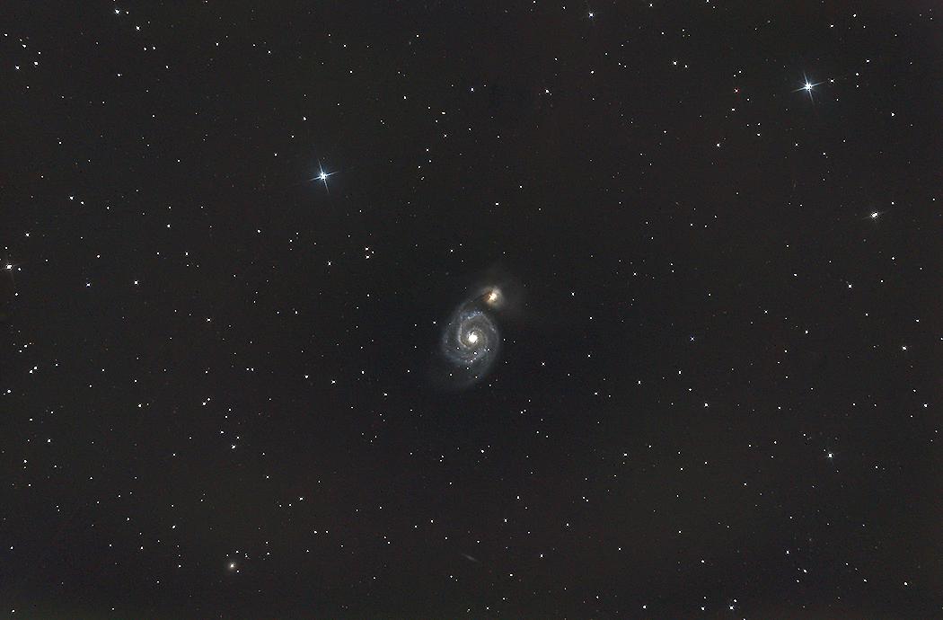

Bonjoir,
Une M51 réalisée à Nantes avec le matos de ma signature.
25 x 2 min à 400 iso
7 DOF
Aidez moi à progresser en traitement, quoique je fasse, j'ai tjs un bruit important alors que je shootais à 400 iso... A part le bruit elle me plait pas mal. Quand on voit une brute toute orange ou on ne discerne pas les bras...
Merci pour vos remarques.
Et une "v2" différente avec 29 darks et plus de brutes (25x2 +12x2.30)
Et finalement une V3: :be:
Puis une V4 plus douce:

Il est là le problème, la durée d'expo total est trop courte. Même avec un tube ouvert à 3.5 il faudrait poser plusieurs heures pour être tranquille, sans compter que les températures remontent doucement et entrainent plus de bruit.
Pour gagner un peu tu pourrais faire du dithering mais je ne sais pas si ta monture t'y donne accès.
Maintenant tu peux jouer avec de la réduction de bruit mais il semble difficile de faire des merveilles si on se fie à ton traitement. Tu peux toujours filer le lien vers l'image brute d'empilement pour voir ;)

Ton image est quand même très bien. Les couleurs sont correctes.
Petite astuce,
un petit coup de raquette de temps en temps entre les poses aurait permis d'avoir un fond moins bruité.
+1 Pas de dithering = trame, et puis là, ça devient compliqué. Pour moi, pas assez de darks.

Je pense aussi que 7 DOF c'est trop peu.
Tu peux déjà refaire des offsets. C'est réutilisable alors fais toi plaisir : 100 images de 1/4000 à 400 iso et tu auras un bon offset maitre.
Pour les darks, tu ne risques rien à essayer de les refaire maintenant mais amha, ca va etre compliqué pour retomber sur tes pieds. Une quinzaine le soir même me semble un minimum.

En effet, comme Tromat je pense bien que 25x120" c'est trop peu pour cette cible, surtout si tu n'as pas un ciel de folie. :confused:
Et bien sûr il faut faire du dithering pour éviter la trame.
Au niveau du traitement, en fait pas grand-chose à redire si ce n'est que les noyaux et les étoiles sont cramés ( aurais-tu touché au curseur de droite, celui des tons clairs? :nono: ).

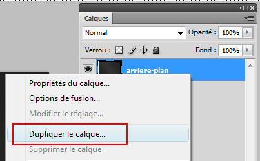

Pour ça, une astuce: pendant le traitement, à un moment tu n'as pas encore tiré sur les curseurs comme un sauvage et les noyaux sont encore OK. Tu fais une copie de l'image dans un nouveau calque. Onglet calques puis clic-droit sur le calque du haut et 'dupliquer le calque'.
Tu continues le traitement sur cette copie.
Quand c'est fini, avec une gomme floue à 20% de transparence tu gommes le noyau cramé (et peut-être même certaines étoiles trop 'hard') pour faire apparaître celui qui est OK dans le calque du dessous.
Enfin, clic-droit sur le calque et 'fusionner avec le calque inférieur' ou 'aplatir l'image'.
Tu peux aussi faire l'inverse: mettre le calque avec les galaxies 'hard' en-dessous de l'autre puis gommer les bras trop 'timides' pour faire apparaître ceux qui sont en-dessous. Bref, faut jouer un peu pour trouver le meilleur résultat.

Voila ce que ça donne chez moi, vite fait depuis un écran super pas calibré et trop éclairé :
C'est fait sous Pixinsight. A noter que ton prétraitement est perfectible, tu gagnerais par exemple à empiler en sigma-clipping ou autre pour virer les traces d'avions/satellites. Attention à ne pas cramer le coeur de la galaxie qui est bien détaillé dans le fichier source.
Le crop à 100%, j'ai réduit le bruit mais pas de miracle il est encore bien présent :

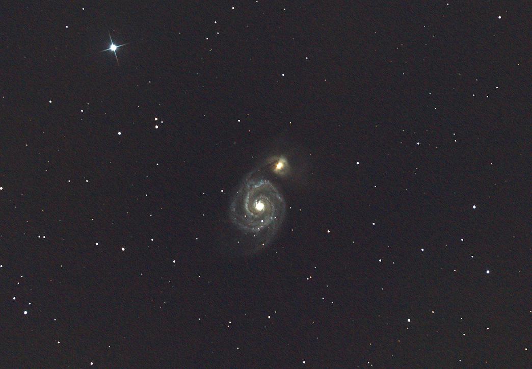

C'est ma version réalisée ce soir en moins d'une heure entre le retour de taf et la bectance.
J'ai trouvé qu'il y avait un beau potentiel dans cette image malgré les conditions urbaines et les 50 minutes de pose. La chaîne optique me semble bien optimisée.
Champ intégral :
Crop à 100 % :
IRIS puis Photoshop (traitement séparé luminance et couleurs), Regim (retrait de gradient et calibration automatique des couleurs versus catalogue NASA).
Si cette version te plait je te filerai les détails de traitement (inbouffable en post ici. Yen a pour 4 pages).

Pour les couleurs j'ai bêtement appliqué la méthode Pixinsight avec une calibration sur le fond de ciel et sur la galaxie, dans un cas comme celui-ci c'est super facile.
L'image est encore bruitée en effet mais je ne voyais pas trop ce que je faisait sur l'écran de cet aprem, et de toute façon je préfère ne pas aller trop loin comme font par exemple les hispano-américain avec des images toutes lisses et dénaturées.

Merci bien :) Ceci dit je n'ai cherché à réinventer l'eau chaude sur ce coup, j'ai appliqué la feuille de route classique de PI. A savoir :
-retrait de gradient
-calibration des couleurs
-déconvolution légère
-réduction de bruit (TGVDenoise en luminance, ACDNR sur la couleur)
-montée d'histogramme (HistrogramTransformation en luminance, MaskedStretch sur la couleur)
-légère réduction d'étoiles
-augmentation de la saturation
