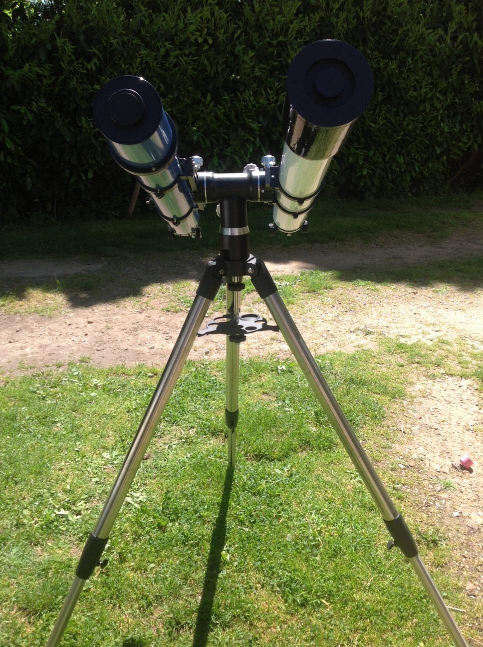

J'ai les 2 achetées en ocas:
-la Skytee supporte 2x plus de charge, est plus stable et permet l'utilisation de 2 instruments: pratique pour du solaire, un Ha et un lumière blanche, parfaite pour un instrument "lourd" (100mm) + un léger (Lunt 35)
-la GSO (clone de l'astrotech que j'ai) est plus légère, et tient bien un C8 ou une lulu de 100mm, bras monté vertical.
Côté construction, après avoir démonté, regraissé et réglé les 2, je trouve que les mouvements de la GSO sont mieux conçus et réalisés.
Pour les 2 montures, les freins sont assez puissants pour passer d'une config un oculaire+RC à RC+powermate+bino+paire de pano22 sans plongée du tube, ce qui n'est pas le cas d'autres azimutales.
En ayant déjà un trépied lourd, la skytee II est intéressante.
Par contre en neuf je trouve qu'elle est cher comparée à la qualité des mouvements d'une GP d'occas par exemple, ou d'autres azimutales à 2 têtes. Mais c'est vrai que des azimutales à mouvement lent et charge équivalente, y-en n'a pas pléthore...
En occas, elle est souvent à 200-250euros, trépied lourd inclus.

La Skytee est la plus impressionnante de stabilité et d'amortissement de vibration des 3. C'est sur ;)
Le frein de la dual AZ est moins efficace que les 2, d'après un copain qui a l'a et avait la GSO.
