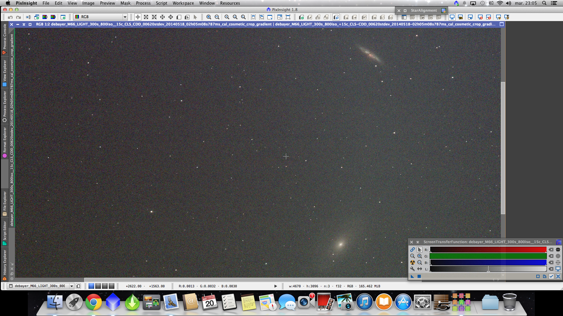

J'ai donc voulu voir si la MAP était correct en lançant l'acquisition de 300s (filtre CLS avec mon canon 6D astrodon) sur M81/M82.
Voici une ma meilleure brute (subframeselector)

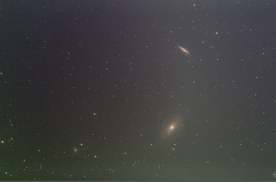

Image plus grande

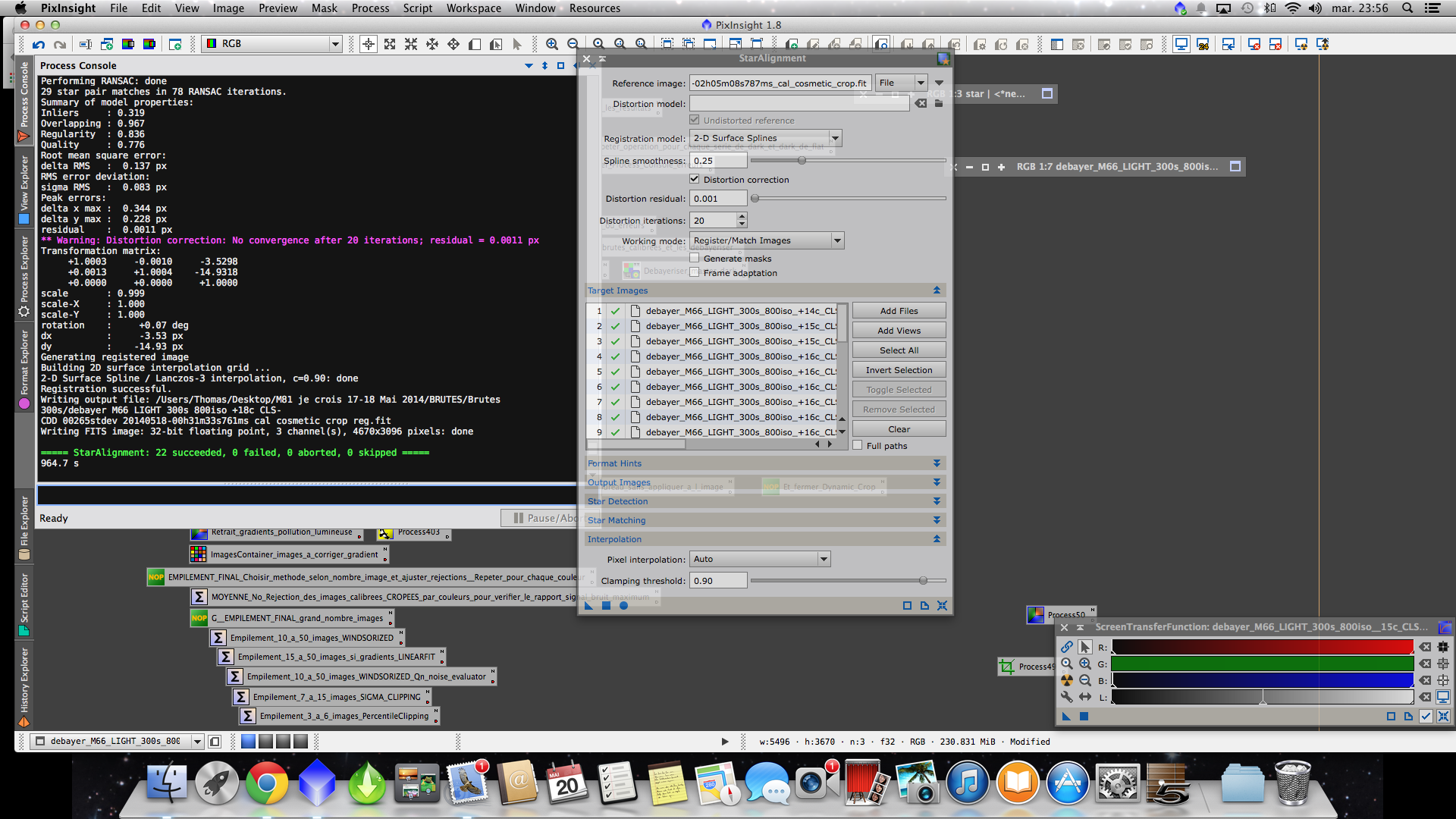

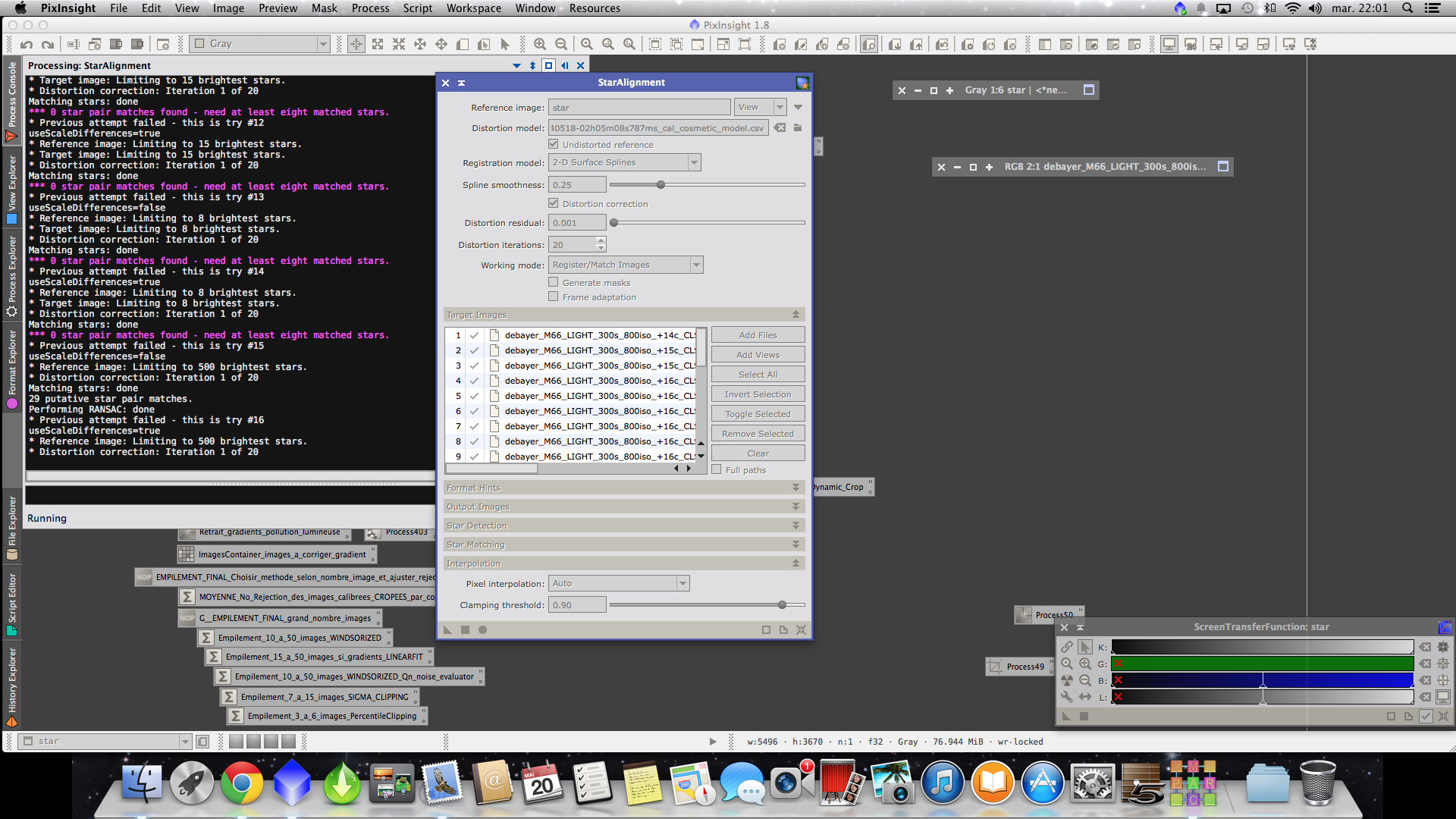

J'ai donc visualisé et suivi le tuto de Laurent B. sur le site de l'AIP mais lors de l'étape de l'alignement, j'ai vraiment très peu d'images alignées :
J'ai suivi le tuto à la lettre mais impossible d'aligner mes brutes...
Je ne sais vraiment plus quoi faire. D'où un peu d'aide de votre part.
Toutes aides sera la bienvenue :(
Fais le sans le modèle de distorsion et tu choisis file pour mettre ta meilleure brute en référence (SNRweight) grâce à subframeselector. Normalement ça devrai fonctionner
C'est "quoi" ton image de reference nommée star et ton modèle de distorsion?
Le modéle de distorsion est créer avec image solver (distorsion engendrée sur l'image par mon matériel) par rapport à une carte d'étoile (star) générée par les bases de données de l'observatoire de Strasbourg (cf tuto AIP pre-traitement APN add 2014)

le process tourne actuellement sans la distorsion. Je vais voir ce que cela donne. Mais pourquoi impossible de faire un alignement avec la distorsion qui doit donner un meilleur résultat ???? Trop de distorsion dans mes images peut-être...
Dès le process fini, je poste le résultat.
Je ne me suis jamais pris la tête avec cette histoire de distorsion. Jamais eu de soucis pour les alignements d'ailleurs que ce soit avec des images apn ou CCD ou même en registrant les deux sur des set up différents.

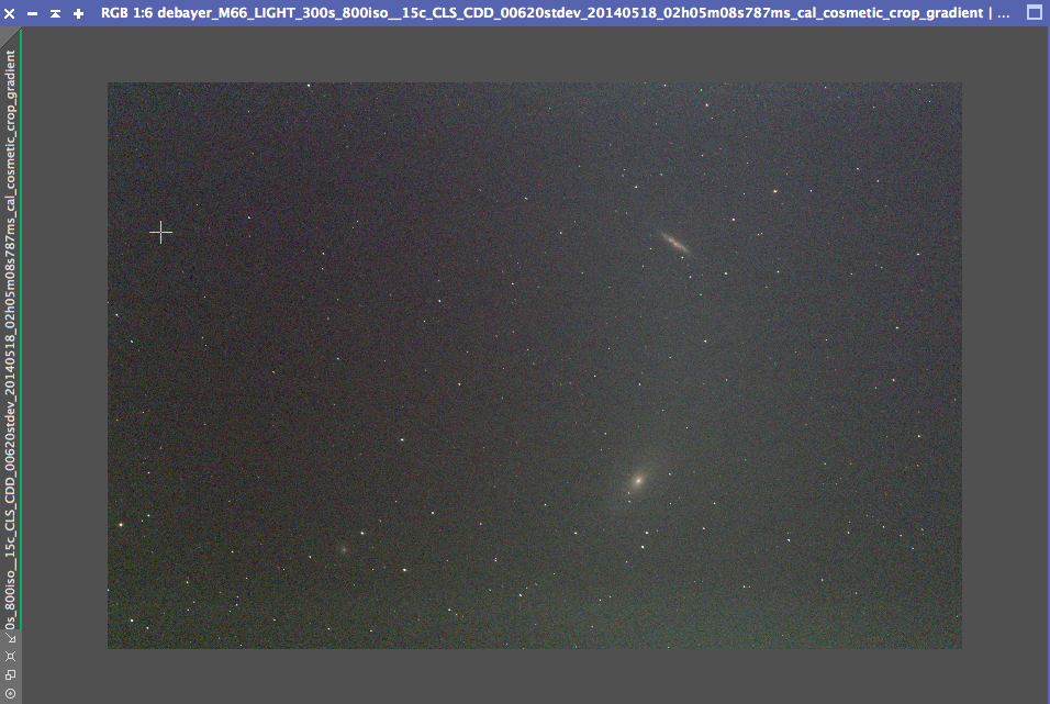

Toujours mes soucis de gradient. Je suis en train de me dire que le filtre CLS y est pour quelque chose.
Peut-être essayer sans filtre une soirée et comparer le résultat.

FWHM<3
les étoiles me semblent pas mal (22x300s) .....bon j'ai triché j'ai énormément cropé mes images... m'en fou ! :D

J'ai ce filtre et je n'ai jamais eu de souci de gradient, d'ailleurs je ne vois pas comment ça pourrait venir de lui. J'ai constaté seulement qu'il bouffait un peu de signal, donc j'augmente la durée de mes poses, par ex 8mn au lieu de 5 ;)
Ton gradient ne serait pas plutôt lié à la présence de la Lune, comme la dernière fois avec les Pléiades ?

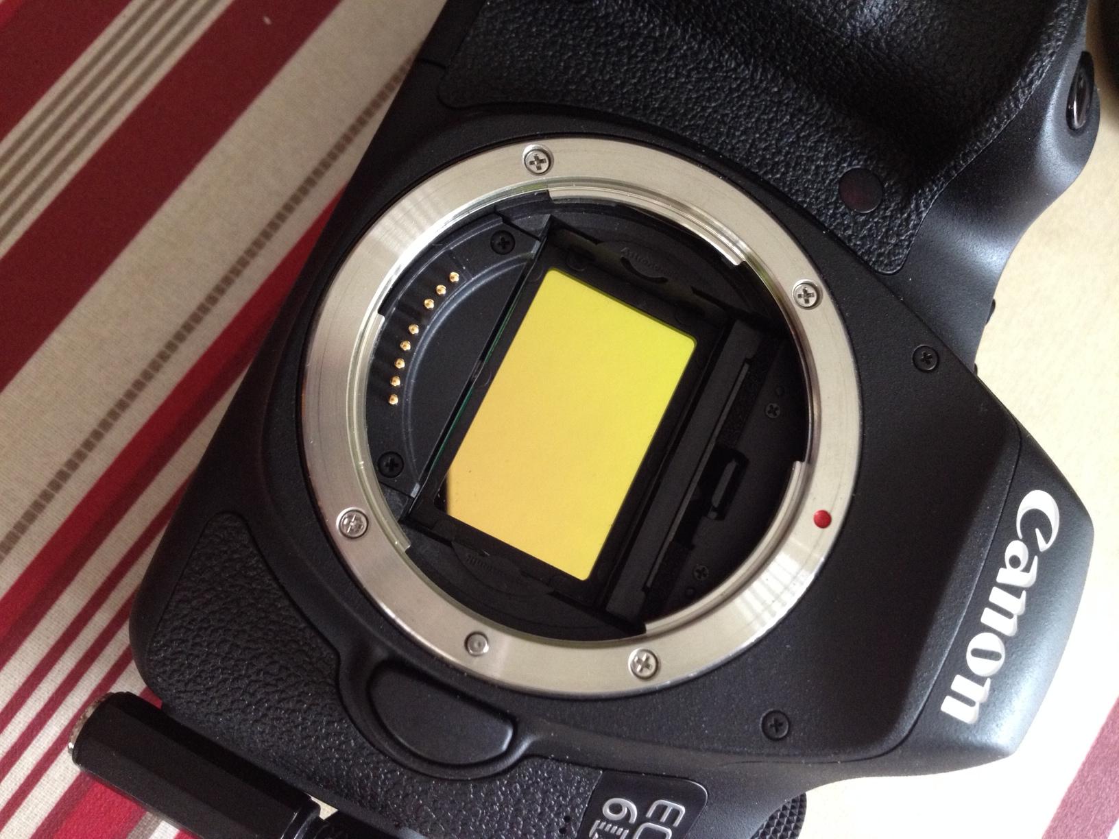

C'est peut-être le full-format de mon Canon 6D avec mon KOMAKORRF4... je sais pas.
Merci pour ce retour ;)
Je pense à ça aussi. On dirait du vignetage. Tu as un 24x36 et il faut un bon correcteur avec un large champ. C'est peut être aussi l'EOS CLIP qui ne couvre pas tout le capteur et qui provoque du vignetage. Dans ma réponse plus haut, je n'avais pas vu que tu avais un 24x36. A moins que ce soit un EOS CLIP prévu pour ça. Ton miroir secondaire est-il assez grand pour le cône de lumière à F/4 et pour ton capteur ?
Mais à mon avis, si ton filtre est prévu pour les APN classiques (17x22), il est probablement en cause.
Je viens de regarder j'ai fais ma session d'acquisition de 00h30 à 3h30.
Donc avec la Lune je pense :(
Pour un alignement par distortion, il ne faut surtout pas prendre la meilleur brute , mais prendre une moyenne, pour faire la part entre tes meilleurs brutes et tes moins bonnes.
Si tu fais ton model sur ta meilleur, jamais il alignera tes moins bonnes
quand tu généres ton fichier de distortion CSV, coches bien "Generate residuals image"
sur cette image régénérée , les étoiles qu'il a sélectionné, ont une croix verte, vérifies bien qu'il a pris les étoiles dans les bords.
