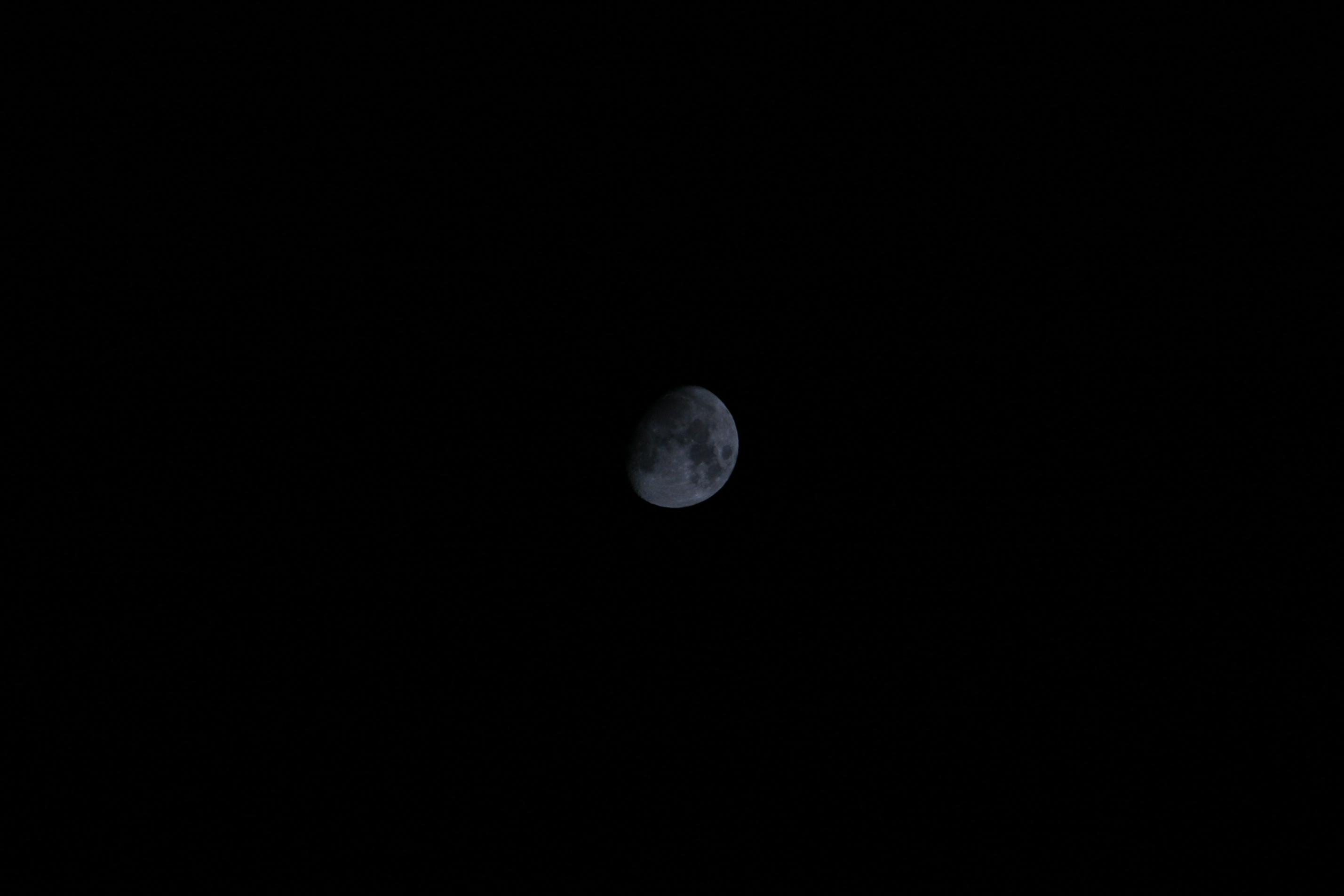

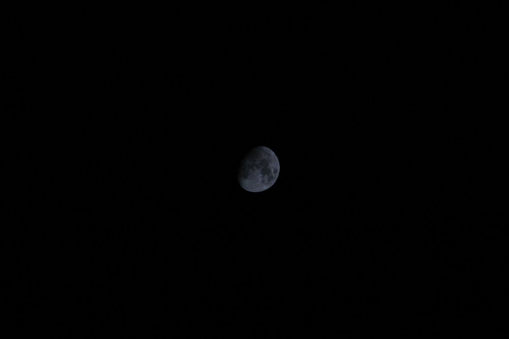

Allez, pour le fun, j'ajoute 2 photos prises avec mon EOS à main lévée, sans le télescope. Vos critiques sont les bienvenues :)

Jolie photo, c'est chouette comme début :)

:) Bah moi je la trouve super mimi, avec un petit coup de cœur pour la plus petite des deux.

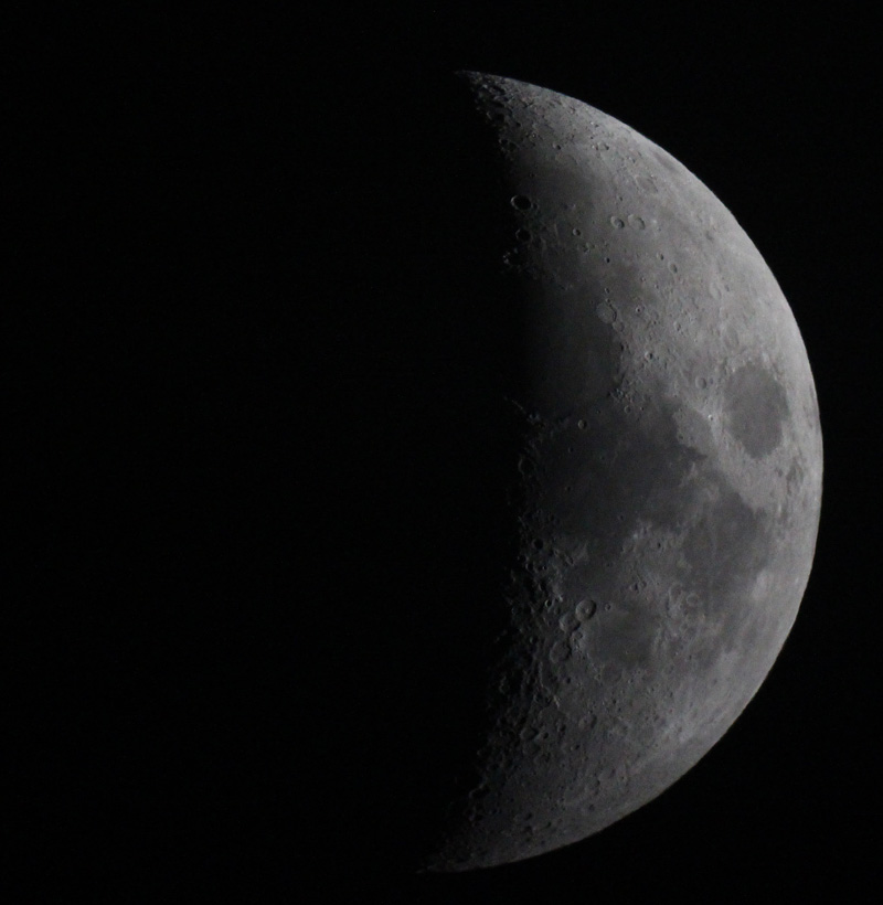

perso pour moi qui ai un 200/1200 ça donne ça en cliché unique avec un 650D au foyer. Après pour ce qui est du planétaire, d'après ce que j'ai compris il faut utiliser le mode vidéo ou plutôt live view.
Merci :) La petite est mieux car la grande est floue :(
Belles photos, couleurs très douces :) Ca donne quoi comme paramètres (iso, temps de pose)?
Houlà trop technique pour moi! :D
Je ne m'en rappelle plus ce sont des photos prises à la volée, pour tester. Je crois que je suis monté haut dans les ISO et temps de pose court genre 1/125 avec le retardateur.
