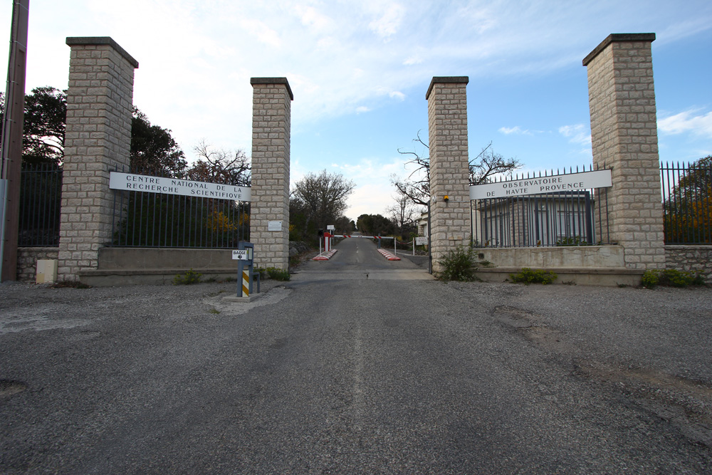

Le 11 Avril on a passé une nuit à l'Observatoire de Haute Provence avec le cours d'astro de ma fac:
L'entrée:

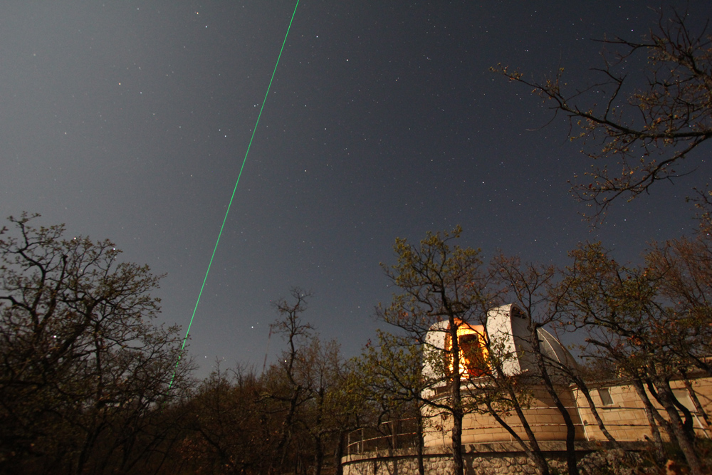

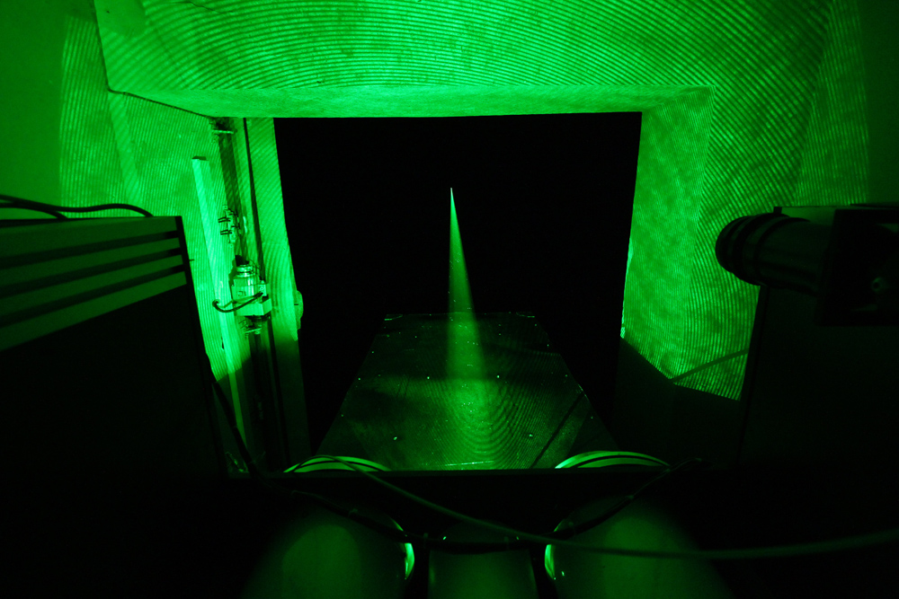

Le laser LIDAR pour analyser l'atmosphère:

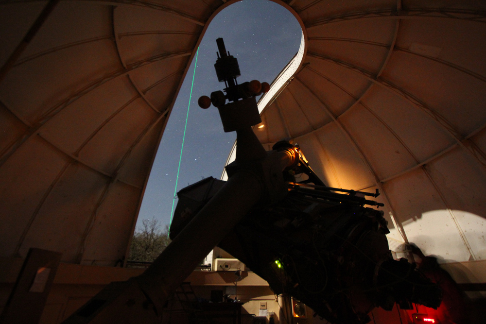

Le télescope de 80cm:
L'un des très rares télescopes professionnel possédant un oculaire, Mars était magnifique à 12m de focale :wub:

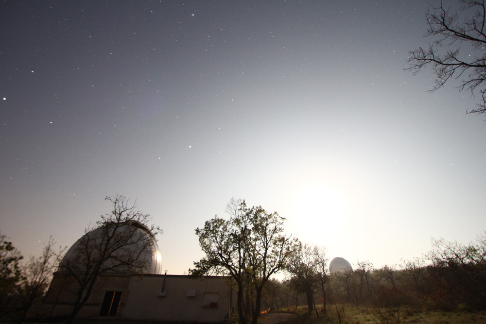

De dehors:
Les coupoles du 120cm et 193cm avec la lune en plein milieu:

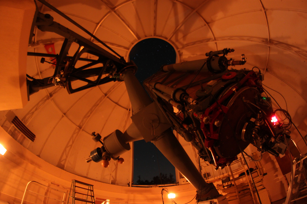

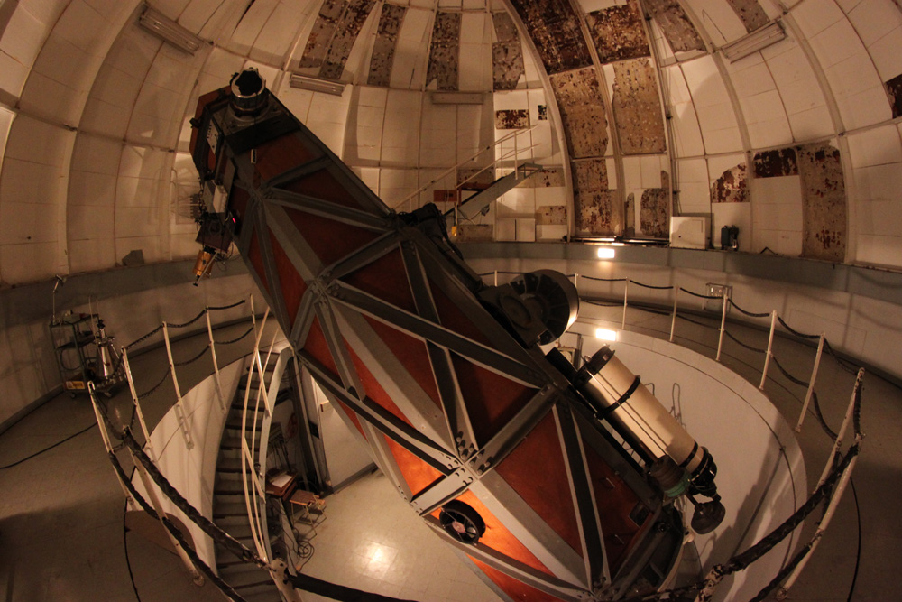

Le télescope de 120cm:
On a pu prendre en photo quelques objets comme la galaxie du tétard, M97, M13, mais c'était que des simples poses avec chaque filtre, une initiation à l'astro :)

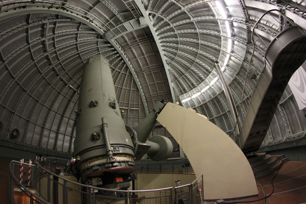

Et le télescope de 193cm (qui date d'une autre année, on a pas eu le temps d'aller le voir cette fois):

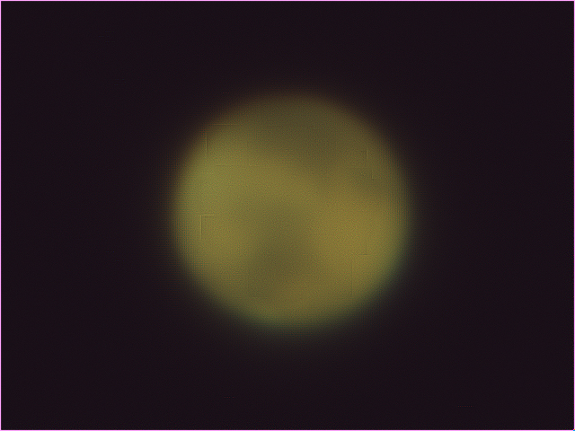

J'avais prit ma QHY5L-IIc avec un adaptateur fait maison pour essayer de prendre Mars en photo sur le télescope de 80cm à la place de l'oculaire.
La mise au point était surement très approximative vu que c'était pas prévu pour mon adaptateur, je n'obtiens donc pas grand chose au traitement...
Mais peut être que je m'y prend mal, alors si quelqu'un veut essayer je met la brute sortie d'Autostakkert 2 à télécharger:
http://romainlucchesi.com/autre/Mars_120414_010442_g4_b3_ap98.tif (clique droit, enregistrer la cible du lien sous)
version drizzle: http://romainlucchesi.com/autre/Drizzle30_Mars_120414_010442_g4_b3_ap164.tif
C'est dommage parce qu'à 12m de focale elle est grosse la petite :confused:

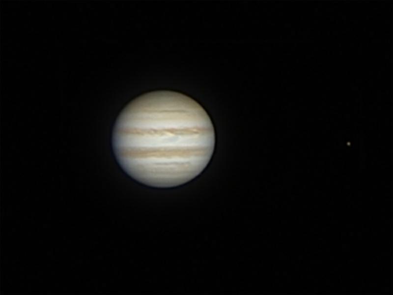

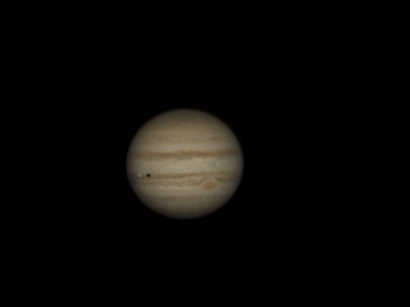

D'ailleurs c'est la transition idéale pour parler de mes problèmes en planétaire, je sais pas pourquoi mais j'arrive pas à obtenir de bons résultats avec la QHY5L-IIc, le 254/1200 et la Powermate 5x
J'ai loupé presque toute la saison de Jupiter avec seulement une ou deux photos correctes :confused:
le 29/12/2013:
le 23/02/2014:

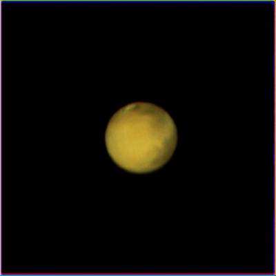

Avec Mars c'est pire:
le 06/04/2014
le 15/05/2014
C'est pas terrible terrible quand je vois ce que certains arrivent à obtenir avec un simple 200/1000...
Pourtant mon porte oculaire est motorisé, donc je suis sûr de ma mise au point,
j'ai refait 50 fois la collimation,
le temps d'expo tourne toujours autour des 15ms donc c'est assez court, gain à 300 environ
et j'essaye d'avoir le plus d'images possible... En général j'en stack autour des 1000 dans AS2

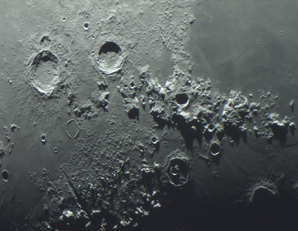

Pourtant j'avais réussi à obtenir un truc plutôt correct sur la lune:
Donc est-ce que vous avez une idée d'où pourraient venir mes problèmes?
Voila voila, et désolé pour cet énorme post :be:

Bonsoir
Je pense que tu as surtout des problèmes de traitement.
Ta Jupiter et ta Mars (un peu jaune) ne sont pas mal du tout je me suis permis de les reprendre. Je n'ai pas fais mieux pour ces deux planètes avec le 625.
Donc bûche tes traitements.
Pour ta grosse Mars essaie de la refaire avec des APS bien plus gros. Cela pourrait être un tout petit peu mieux mais je ne suis pas optimiste.:be:

Ah ouais la photo de Mars est mieux!
Avec quoi t'as enlevé l'effet de quadrillage?
Sinon les deux Jupiter me conviennent à peu prés, mais c'est vraiment le mieux que j'ai réussi à sortir cette année, alors que d'autres ont de bien meilleurs résultats avec moins de diamètre...
Est-ce que j'ai atteint la limite de mon ciel?
Pourtant je suis dans le sud à la "campagne" j'ai pas trop de pollution lumineuse...

Bonsoir
Pour enlever le quadrillage il faut flouter l'image avec le denoise des curseurs dans R6 (celui de niveau 1 par exemple) ensuite on peut pousser plus les curseurs ou augmenter le Sharpen.
Bonne soirée.
